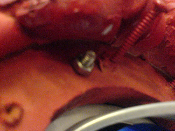

Seler

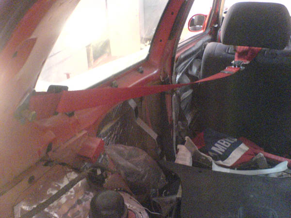

Fikk prøvemontert selene. Jeg mener dette skal være en god nok montering. Min gode rådgiver og rallyinterreserte venn godkjente løsningen, mest for å være snill, tror jeg.. Hehe

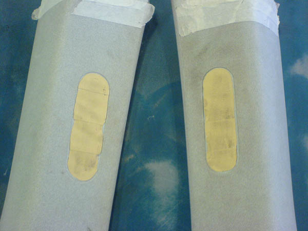

B-stolper
B-stolpene ble jeg "ferdige" med i dag. Nå er det i hvertfall slutt på trepunktsseler! Hehe...

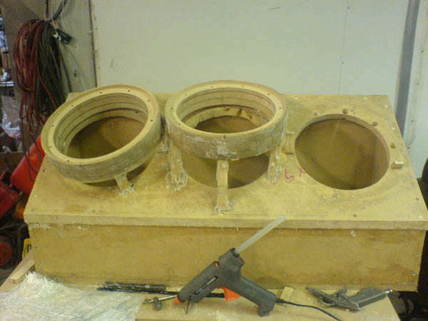

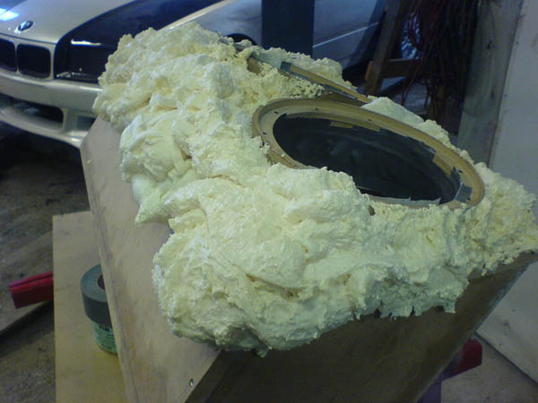

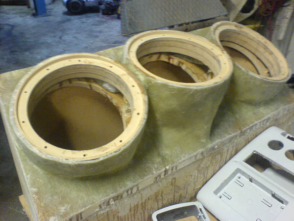

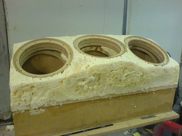

Subkassen
Også den etter hvert så omdiskuterte subkassen fikk gjennomgå litt i dag... Sukk..
Vel, som tidligere beskrevet, så har jeg valgt å prøve noe annet enn hva alle andre gjør.. Så får vi se hvordan dette blir.. Det er nå i alle fall hvert forsøket! ;)

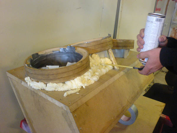

Byggskum skal hjelpe til med å gi meg de buene/formene jeg er ute etter. Har ikke sett så veldig mange gjøre dette på samme måten, så kanskje dette er litt nytt for flere enn bare meg..? Jeg tror uansett ikke man skal dømme denne ideen nord og ned før man har sett resultatet.... :well

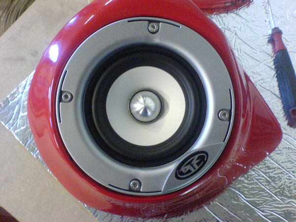

Høytalerstands
Mine dyrebare høytalerstands har også fått seg en runde med skikkelig lakk. De var bigrimme tidligere.. Fikk borret nye hull, var og handlet M4x30 bolter med sekskanthode.. (hørte jeg noen sa gjennomført?) :D

Ruzle, ideen din med flere mindre fleecetepper var ikke så dum. Men det som er problemet er som også Anders var inne på.. Formene blir svært.. Tja, hva skal jeg si? Det blir ikke noen former.. Det blir bare rette linjer. Og det er jo ikke det jeg vil ha..(!) Hehe.. Så vi har prøvd på en litt annen ide.. Nå er det ingen vei tilbake, for å si det slik.. Går det i dass så lager jeg en ny kasse til sensommeren :)
Angående tunellyden... Vel, det er da bare en måte å finne ut det på? ;)
Jeg må vel inrømme i ettertid at det nok ble en ring for mye.. Hadde vel holdt med 2x19mdf.. Men gjort er gjort, så får vi bare se hvordan dette blir.

stemmer nok bra at det blir rette former ja,, det e fordi ringene sitter for langt ut og arealet på fronten blir for lite i forhold, med ringene lengre inn ville det blitt mer former:)
men prøv og feil:)

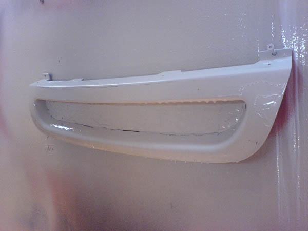

Valgte heller å bare lakkere den gamle grillen, og bruke den. Her er den under en liten prøvemontering:

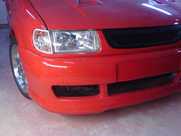

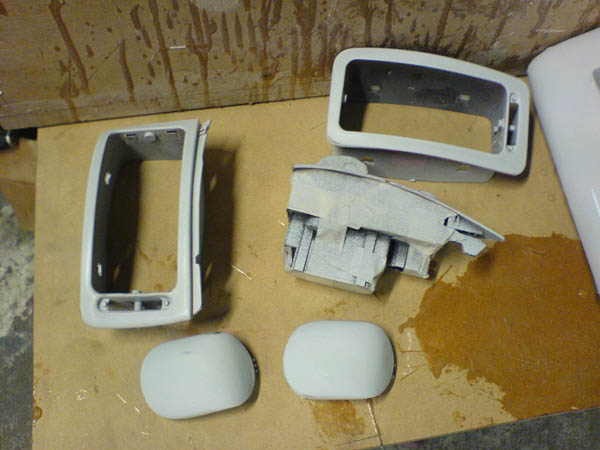

Lys/Lykter
Bestilte nye lykter, noen flotte inpro lykter :)

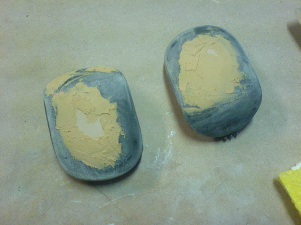

Hvis noen med 6N kunne tenkt seg de samme så sier jeg bare...*kremt* du får 6N2 lykter.. Og de passer ikke sånn helt uten videre. Så i dag har vi fått klippet og loddet.. Så nå er det gode ting! ;)

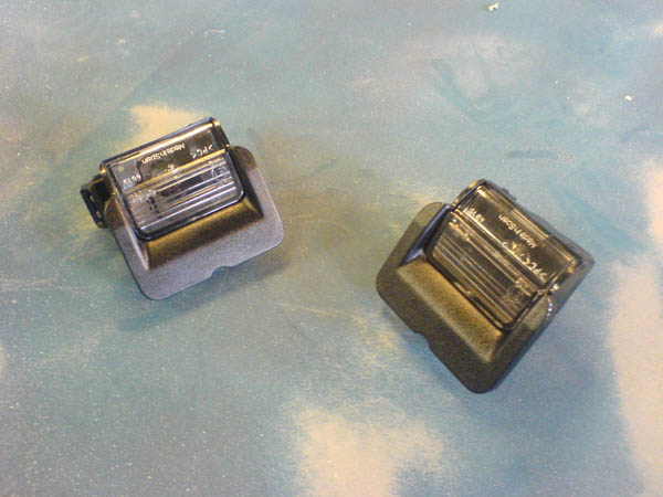

Fikk meg også nye skiltlys i dag :D

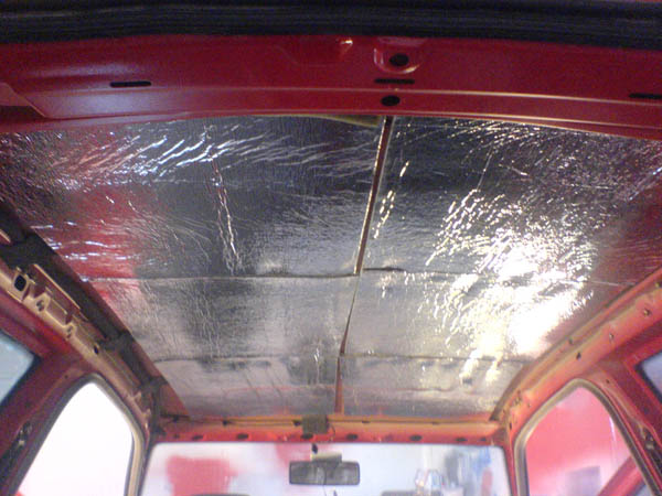

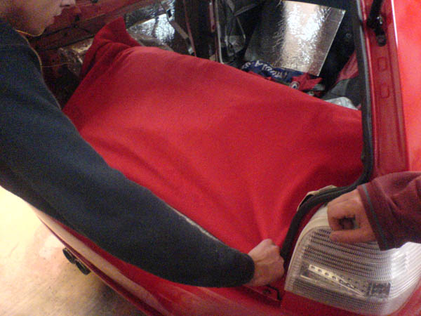

Demping
Fikk også dempet taket... Ble ikke helt fornøyd selv.. Og merker at stresset begynner å bite godt tak i meg nå.. Viktig å ikke la det ta overhånd... damndamn
Subkasse

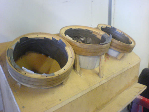

Også den omdiskuterte kassa, da... Har fått pussa til en del former. Ble ikke så aller værst.....
Har vært noen heftige idesamlinger i garasjen i dag.. På hvordan dette til slutt kan la seg gjøre.. Tror det blir noen fikse løsninger etter hvert! :)
Men foreløpig.. Så ser det sikkert helt dass ut... Hehe

Subkasse

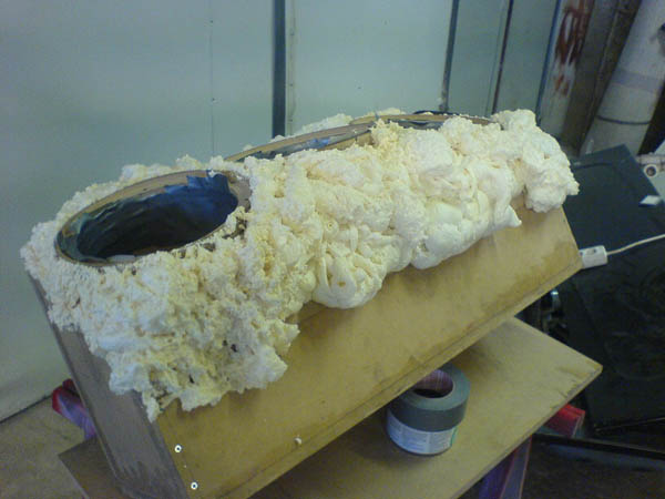

Har tatt av byggskummet. Justert skjevheter. lagt 6 lag med glassfiber. Skal gå over det i morgen, og få lagt på "siste rest".

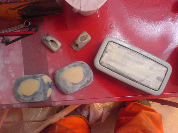

Lakk av detaljer
Ja, det er stress når man blir kasta ut av lakkbua, og sånt... Så jeg har i alle fall fått lagt et lag fyller... Må få lakka det rødt nå rimlig snart...(!) Men før det så må det nok til med enda et lag fyller... Så noen småting jeg må utbedre.

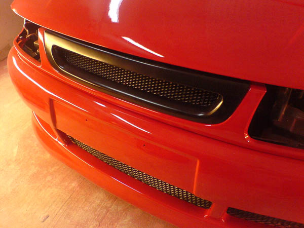

Grillen spraya vi svart, bare for morro skyld... Det var ikke så gunstig.. For fylleren reagerte med spraymalinga.. Vel vel.. anger2

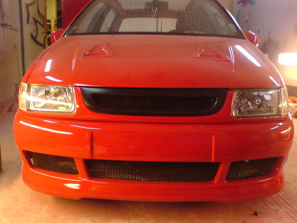

Front

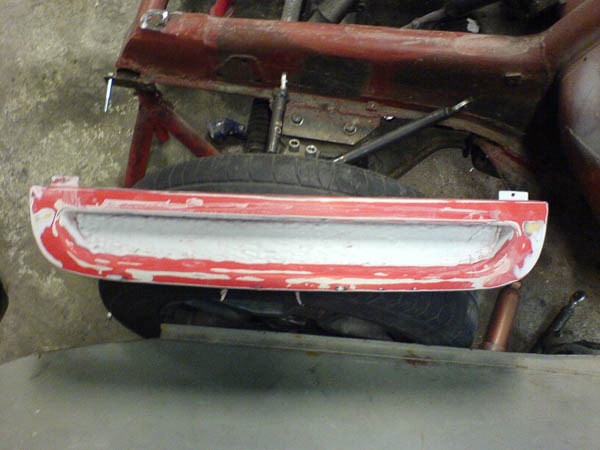

Jeg var klar over at forrige eier hadde pløyd ned rudolf, men at han hadde tatt halve reinstammen i finnmark trodde jeg vitterlig ikke... Det vil på godt norsk bety; jeg visste at bilen var noe skjeiv.. Men dette er ILLE, altså...! Men men... Vi får se hva vi klarer å trikse til.. Lyktene ser jo i alle fall bra ut! (det burde de f... meg til den prisen). Får prøve å utligne dette, så blir det nok allright til slutt...

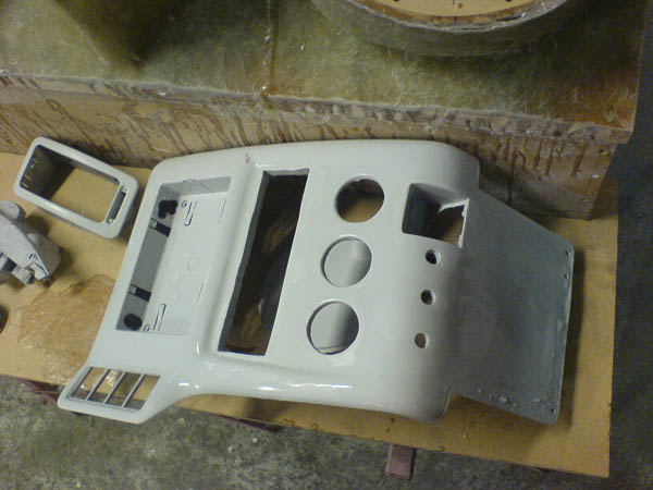

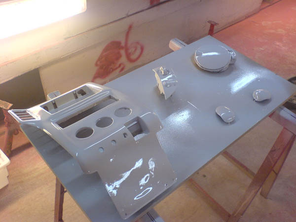

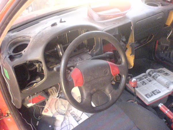

Dashbord
I dashen skulle det egentlig vært mye mer enn det er nå for tiden... Regner med at det begynner å ordne seg så snart vi har fått sprøyta litt rød sportsbil-lakk og koblet opp den nye dynamoen..

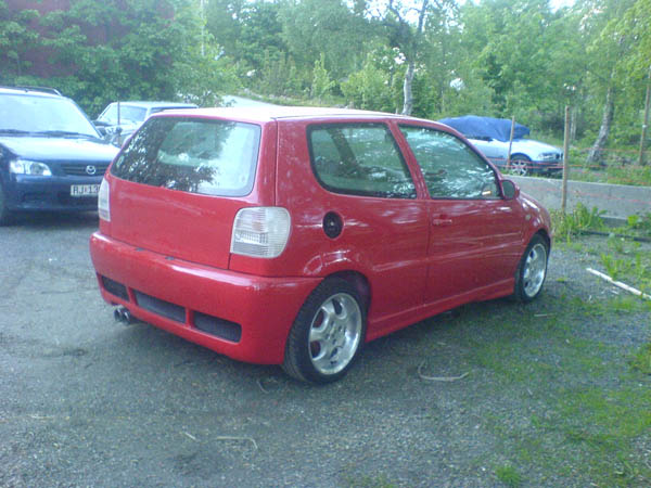

Update
Nå har kjerra fått lufta seg en liten tur også. Ja.. Altså, den ble kun trillet ut av garasjen, da... Også trilla inn igjen... Kan jo ikke kjøre bilen, hello!? knock

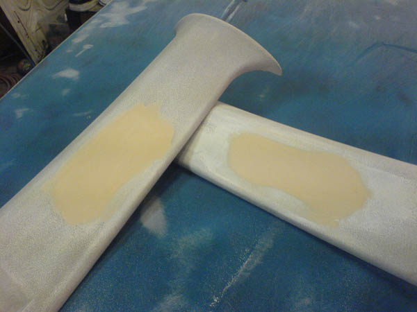

Pussing...
Det ble pusset litt i dag...
Utrolig irriterende når man betaler noen får å gjøre en jobb og man blir sittende med den selv... :hvaskjera
Har nå i det minste fått matta ned fylleren, så det aller meste er klart for litt lakk. Har fått pussa ned grillen "helt" men tror jeg dropper mer fyller på den... Dashbordet må ha litt mer sparkel på seg, også en ny runde med fyller og til slutt lakk på alt sammen! :)

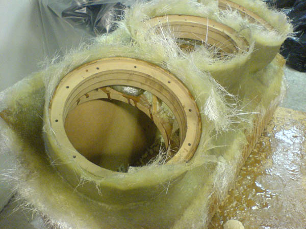

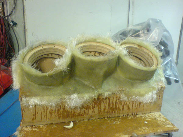

Subkasse
Har nå fått skjært vekk alt av overflødig glassfiber, og tettet godt med et siste lag inn i mellom de tre bafflene... Ser nesten litt lovende ut, spør du meg... Men vi får nå se til slutt, da.... m'm
