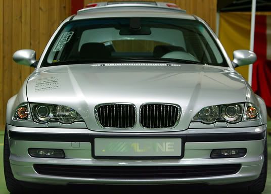

Her er bilen sammen med en orginal..
Bytta ut innmaten i lyktene til titan for å få det litt blankere forran, samtidig som jeg byttet sideblinklysene til krom.

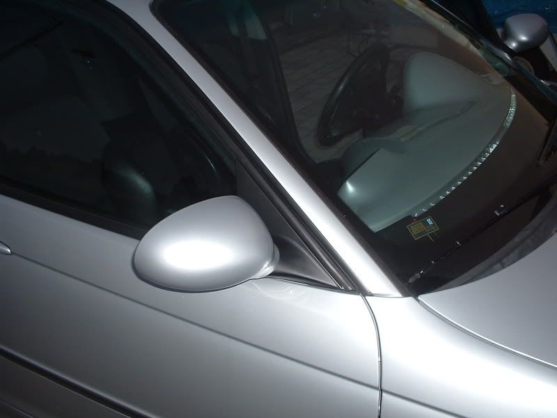

Så blei det nye speil så klart!m'm

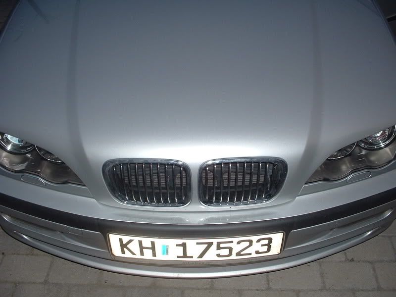

BMWemplemet forran er tatt bort i tillegg til at jeg har fått montert badlook på panseret.

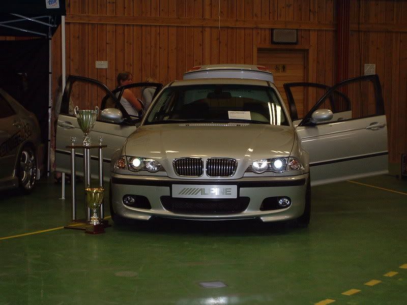

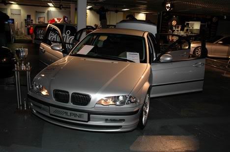

Her er bilen på Streetcarsfest i Stockholm ifjor. Sinnsykt bra treff!! Anbefales!
Her står jeg utstillt sammen med to gode kompiser på streetshow i Skien. Simen og Lars.
De skarpe av dere har kanskje sett at jeg har byttet til M3 front også:)

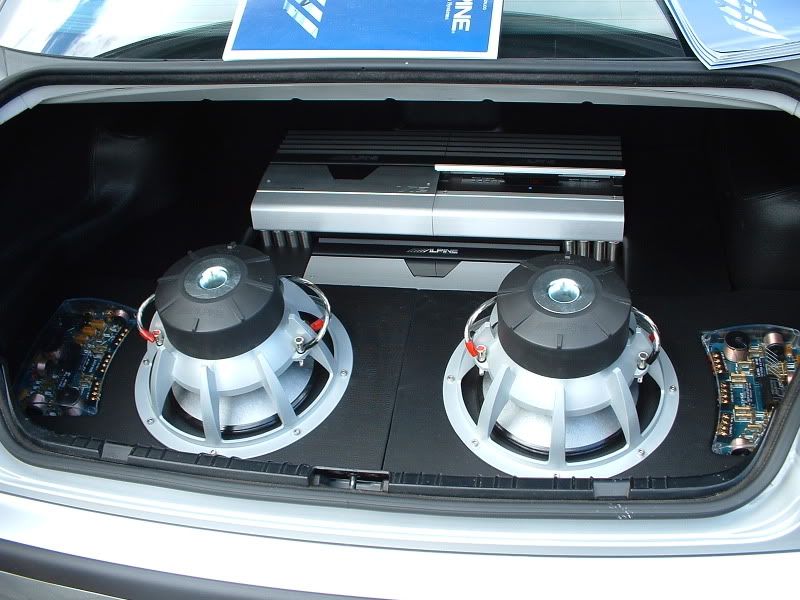

Slik så bagasjerommet ut sist sesong, men sånn er det ikke lenger...:shake
Det er noe drit å kjøre uten lyd i bilen:puke

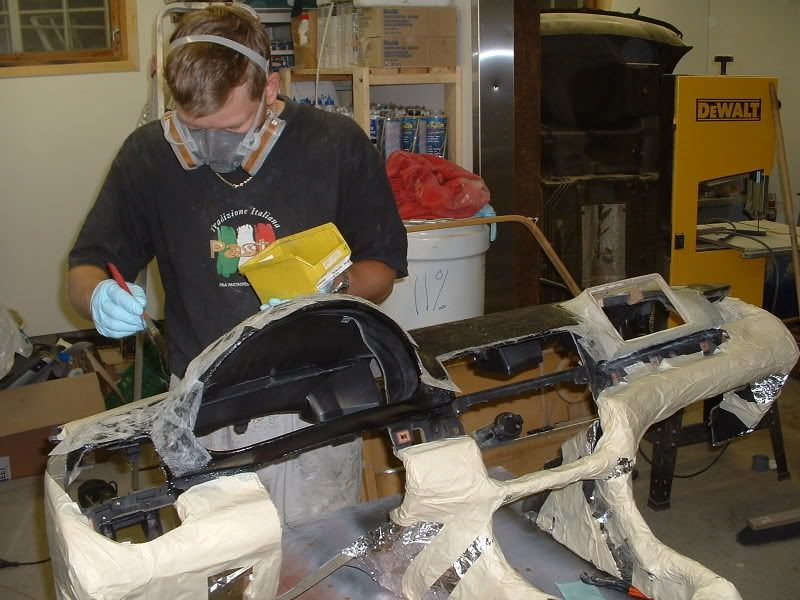

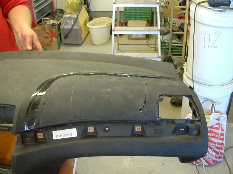

Dashbordet er det største prosjektet så langt i bilen.. Skal si det er mye ledninger på baksidendamndamn

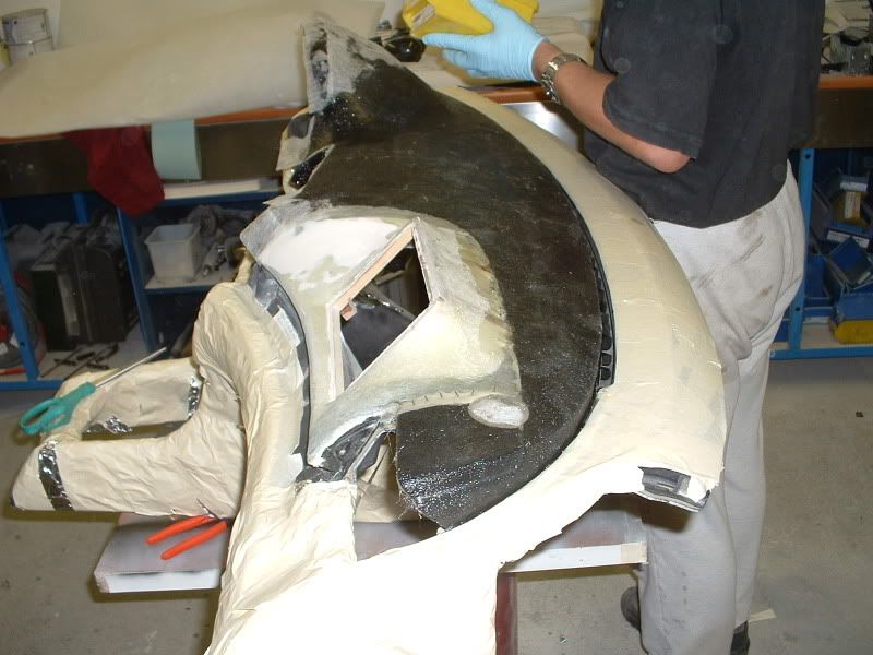

Når dashbordet så var ute måtte airbagåpningen på passasjersiden limes igjen for å kunne få montert inn en skjerm der.
og så ble det skjært et nytt hull til skjermen.

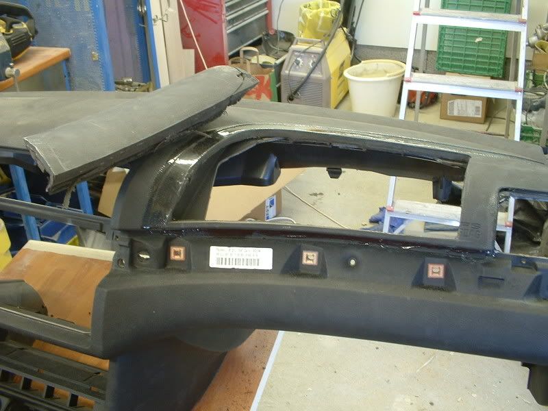

Så ble det strukket strekkbart stoff over den nye MDF-rammen.

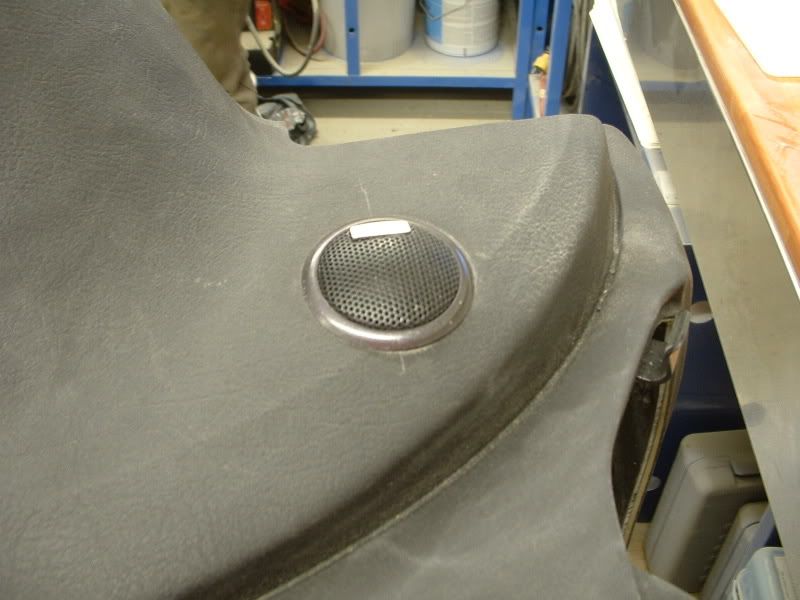

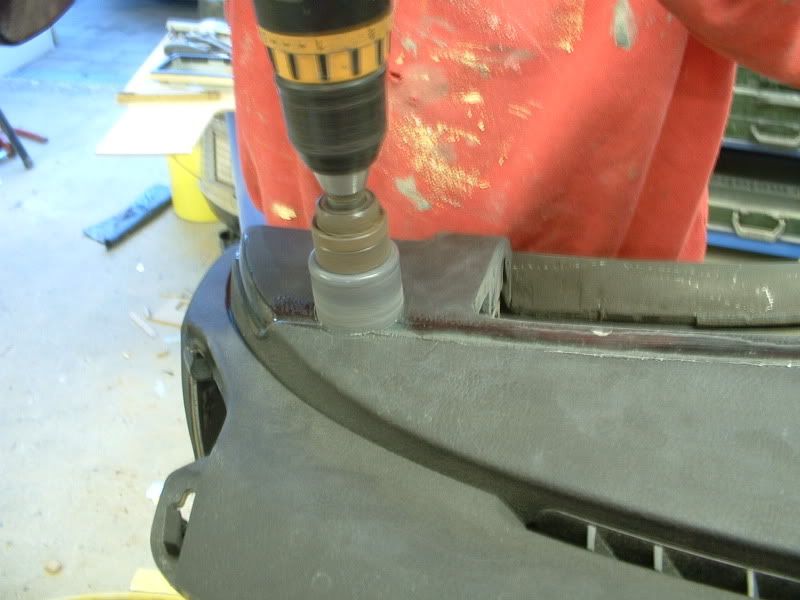

Så skulle diskantene monteres.
Det ble borret ut hull til diskantene, som så ble montert i bakkant med stålbeslag.

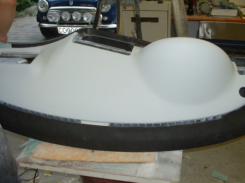

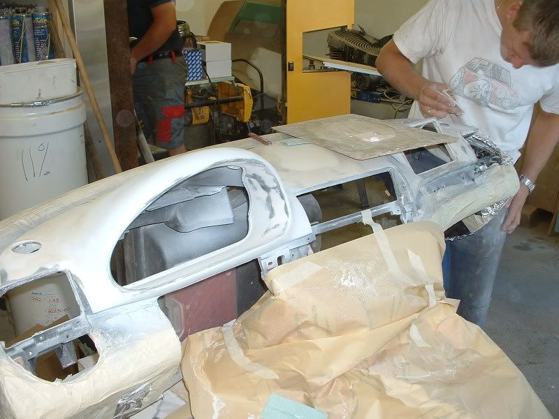

Når alt dette var ferdig var det bare å legge tynne strimler med glassfiber på hele dashen.
Enn kjedelig jobb som må gjøres sinnsykt nøye. Ellers blir det eventyrlig mye pussing i etterkant!:ssip:
Bestekompisen min Thomas er den store arkitekten bak dette dashborden og skal ha masse takk for jobben!:respect :respect

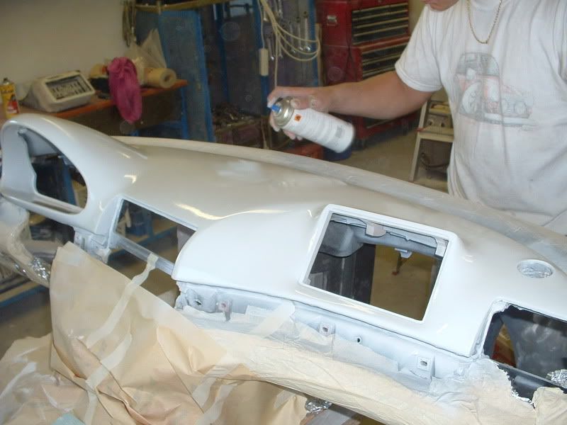

Så skal jo dette sparkles og rettes. Og det er her man sparer mye jobb ved å ha vært nøye fra starten av!!:thumb
Ting begynner å ta form:thumb
Se også på MINI`n som står i bakgrunnen!
Det er godbilen til Thomas som har et sinnsykt kult lakkert interiør.
