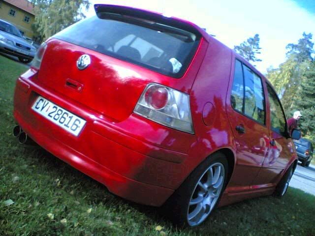

Hvor mye styr var det å fjerne den? Mulig å sette den på igjen?
Du må av med den selve plata som skjermer ledninger osv... så er det bare to skruer om jeg ikke tar heelt feil! Er ganske enkelt;)
2006 Bmw E91 Gangster BITCH!
1999Vw LuPo 1.4 16V(Low & Fast)-Solgt-
1999Vw Golf 1,6"one of a kind"(Show No GO projekt)-Solgt-
1994Vw Corrado G60 -Vraka-
Det er en skrue i hver håndtak på den svarte plata på innsiden av luka, så må du ta av den svarte plata, den sitter med klips, så den kan være litt knotete og få løs. Så må du koble av slangen til spylervæsken og plombere slangen med et eller annet. Visker motoren sitter festet med to skruer, også sitter det en under 'hetta' på viskeren som holder viskerarmen fast.. Pass på at alle klips osv blir sittende på den svarte plata, ellers så er det et helvete å få den på igjen!
Men uten tvil, det blir MYE penere uten visker..

Uten tvil mye penere ja. Hvor får jeg den knotten du har satt i hullet da?
