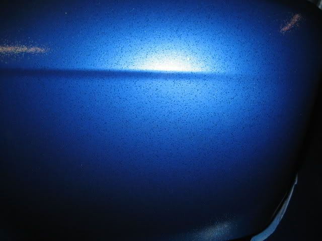

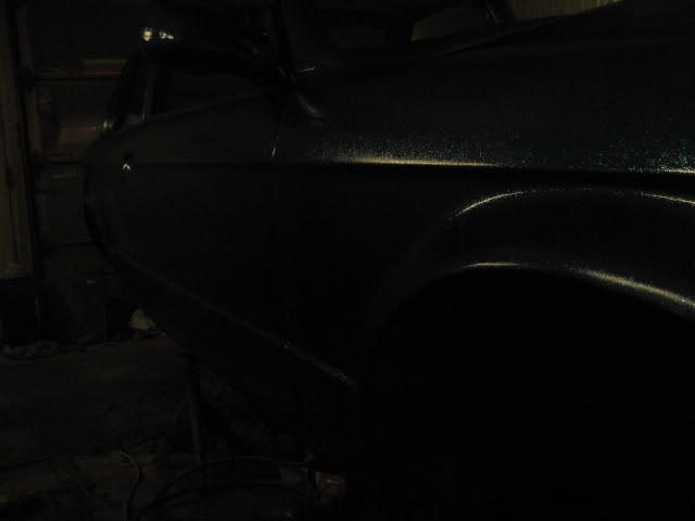

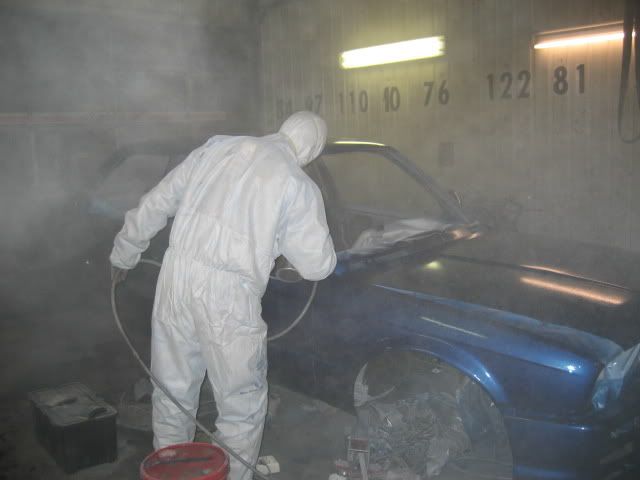

noen biler fra i går.
er desverre umulig å se på bilder nå hvordan effekt det er. har lagt på 4 kjukke lag med klarlakk for å bygge inn flakes`en. skal opp nå å slipe ned for så legge på 2 tynne strøk for å få glans. bilen skal også vann slipes ned med 2000 sandpapir for så poleres opp igjenn for å få den finishen jeg ønsker, men det blir ikke før alt er herdet å det nermer seg vår.
