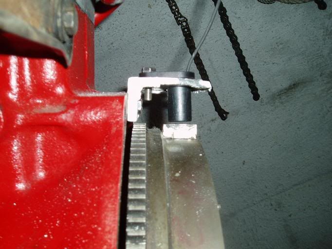

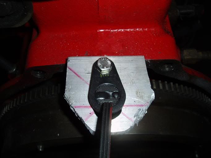

Volvo240TurboInercooler Skrevet Mars 28, 2006 Rapporter Share Skrevet Mars 28, 2006 Har litt problemer med at de festene jeg lager til sensorene ikke er gode nok! Er det noen som har bilde av hvordan dere har gjort det? Helst bak på svinghulet.. Siter Lenke til kommentar Del på andre sider More sharing options...

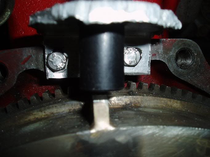

Volvo240TurboInercooler Skrevet Mars 28, 2006 Forfatter Rapporter Share Skrevet Mars 28, 2006 Det satt jo sensorer bar på svinghjulet fra før, men det var ikke hallgiver kom jeg frem til (?). Om det hadde vert det så ble de referansepunkta jeg har sølvloddet på for høye til at jeg kunne brukt den. Det største problemet er dårlig tilgang på material og skikkelig utstyr. Det må jo være noe ikke-magnetisk materiale. Har bygd det slik nå i 5mm alu. Og da fikk jeg beskjed om og sveise en 10mm oppo den som er det til forsterkning. Siter Lenke til kommentar Del på andre sider More sharing options...

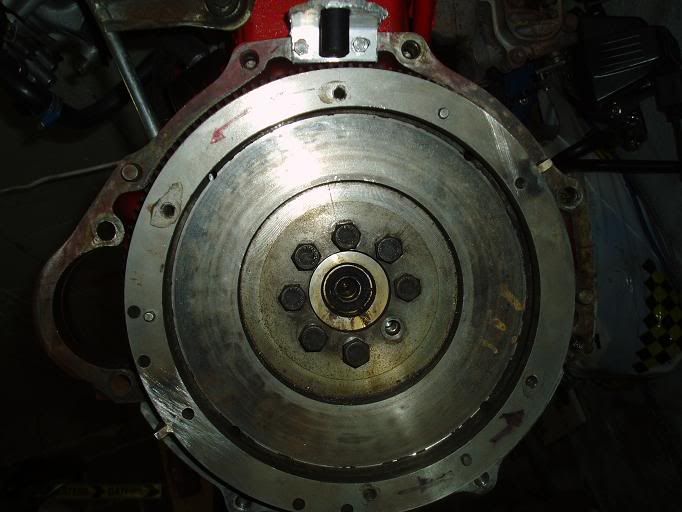

Volvo240TurboInercooler Skrevet Mars 28, 2006 Forfatter Rapporter Share Skrevet Mars 28, 2006 60-2? Mener du to tapper 60 grader før TDC. Det er det jeg har.. På det bilde som hele svinghjulet viser så står motoen på tenningsmerke på veiven. Siter Lenke til kommentar Del på andre sider More sharing options...

Volvo240TurboInercooler Skrevet Mars 28, 2006 Forfatter Rapporter Share Skrevet Mars 28, 2006 nei nei, det går an og bruke triggerhjul. Da skal du ha andre følere. Jeg bruker hallgivere (magnet), da har jeg to merker på veiven og et på kam eller tenningshjul. På veiven skal det stå 60grader før TDC og på remhjulet skal det stå 30grader etter TDC. Regner med at han vet akuratt hva han snakker om han Pollyen.. Men det hadde vert like lett og kleist på et triggerhjul og fått kjerra på veien! ER så jævli lei av A4 1.8!! Siter Lenke til kommentar Del på andre sider More sharing options...

Volvo240TurboInercooler Skrevet Mars 28, 2006 Forfatter Rapporter Share Skrevet Mars 28, 2006 Altså. Han Polly sa at jeg skulle lage to tapper på svinghjulet (ref. punkt). Som skulle være di og di måla. Desse punkta skulle være 60 grader før ØD. Så har jeg en sensor på drevet til akslingen som driver oljepumpa som skal være 30 grader ettet ØD. Så det som er problemet er at de festene som jeg skal lage til sensorene må være så forbanna solide. Det som er bilde av er 5mm kanal formet aluminium. Som da viste deg og ikke være godt nok... Så jeg er ute etter hvordan dere andre har gjort det. Skal da et par telefoner i morgen og høre om litt forskjellig. Ringer KRB og ja. Siter Lenke til kommentar Del på andre sider More sharing options...
