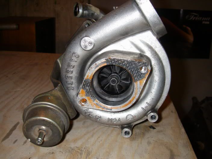

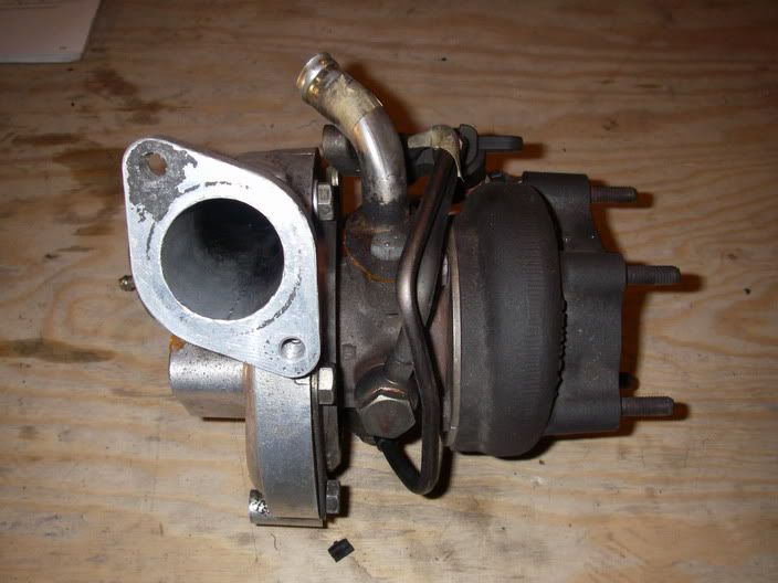

Trion Skrevet April 3, 2006 Forfatter Rapporter Share Skrevet April 3, 2006 G60 har ikke nødmodus Å.. Har lest et annet sted at når man kommer over et visst trykk klarer ikke map sensoren å levere mer og peiser derfor bare på maks med bensin i en slags nødmodus. Men jeg er åpen for forslag om hva som må gjøres for å oppnå nærmere 250hk. Er det mye å hente med porting og skikkelig grenrør? Hva må modifiseres for å få på 16v topp? Her er noen bilder av turbo og "grenrør".. Dette må jo flowe som bare faen....... Dette nappa jeg av inni grenrøret... Elbowen min.. Ser litt amputert ut (var kappet sånn når jeg kjøpte den) - Trion Siter '94 Passat '95 ZXR 750RR Lenke til kommentar Del på andre sider More sharing options...
Turbo_FB Skrevet April 3, 2006 Rapporter Share Skrevet April 3, 2006 Hva tråd/pinner har du brukt for å sveise på den overgangen? Får lage en støtte som holder turboen oppe for deg så d ikke sprekker. Siter Lenke til kommentar Del på andre sider More sharing options...

Trion Skrevet April 4, 2006 Forfatter Rapporter Share Skrevet April 4, 2006 Hva tråd/pinner har du brukt for å sveise på den overgangen? Får lage en støtte som holder turboen oppe for deg så d ikke sprekker. nei, nei, nei.. Jeg har ikke gjort noe av dette. Sånn var det når det ble kjøpt! Hadde jeg laget dette hadde det sett ganske annerledes ut, forhåpentligvis bedre :p Etter å ha snakket litt med ulfern her på forumet ble jeg litt 16v gira. Satte opp et budsjett, er litt i tvil om det stemmer, setter pris på innspill på priser. Kan jeg forresten selge org. ledningsnettet hvis jeg skal ha sprut? Hvis ikke vurderer jeg digifant med ekstradyser og oljetrykksbrytere. Motoren greier vel stille tenninga over 1 bar? Gamle deler som selges: G60 topp m/alt 1500 TDK manifoil 500 Garrett t28 null slark 1500 G60 ledningsnett 1500 Lastebil intercooler 500 = 5000 Nye deler: KR topp 1500 16v eksosmanifoil 1500 Turbo fra USA 1500 Datasprut 9000 Intercooler 2000 = 15500 Differansen blir da 10500, høres rimelig greit ut for min del. Virker ok i forhold til effektøkningen, selv om ting som avbalansering, mekking av innsugsmanifoil og masse forsterka deler kommer i tillegg og skyter prisen høyere opp i været. Hvor mye får jeg for en komplett 2E motor med kasse, 180tkm., ny toppakning, registerreim og hydrauliske ventilløftere? Masse spørsmål her, setter pris på svar - Trion Siter '94 Passat '95 ZXR 750RR Lenke til kommentar Del på andre sider More sharing options...
