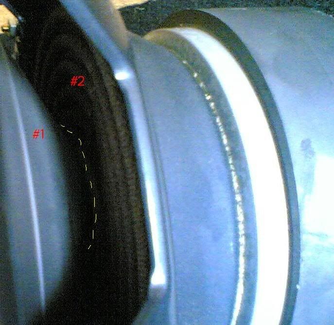

litt rar lyd i subben min :(
skal del 1 og 2 være "sammen" i skøyten der? (skøyten markert med gult...)
sorry for dårlig bilde, har rota bort dig. kameraet :P
er forresten en infinity kappa 120.3se 12"

hmm ... hva har skjedd der? kan ikke spille mye bra lengre hvis den har delt seg der :-p hvordan i huleste har du spillt med det elementet der? første gang jeg har sett noen som er gåene der? den oransje #2 er den hel ellers?

den oransje delen har en liten sprekk på ca 1cm utover.... vet ikke hva delen der heter :S kanskje noen kan si det ;)
hehe, vet ikke hvorfor det har skjedd sånn.. har ikke spilt så "høyt" med det.. kan det være pga at elementet får servert 500wrms når det er 300wrms/1200wmax ?

bææd! da må hele elementet demonteres for så å settes sammen igjen. . . "spider" heter den oransje tingen.. den må da byttes siden den er sprukket...
går ledningene som går inn i selve elementet igjennom spideren, eller henger di løst?

ja, de skal sitte sammen. er det revnet der må det repareres. IKKE spill mer med det, da kan du ødelegge spolen også.
jeg kjenner en høyttaler reparatør som kan fikse den der ganske rimelig for deg om du ønsker det.
hmm.. tror ikke det blir lønnsomt å sende inn og fixe... blir jo 250kr i bare fraktkostnader der...
spiller til den tar kvelden jeg, og finner en ny rimelig @ ebay ;)

hvor mye kostet elementet da? litt off topic men.
og jeg anbefaler fremdeles ikke å spille med det. for når det er sånn vil spolen mest sannsynelig skrape i magneten, og etter hvert muligens kortslutte, og da kan den i verste fall ta med seg forsterkeren din også...
koster vel rundt 2k nytt...
Det kan la seg fikse, langt ifra i alle tilfeller, men kan godt hende.
Blir aldri som nytt men er verdt et forsøk!
Prøv å lim det sammen, hvis ikke du kommer til må du skjære ut innmaten forsiktig og lime alt på plass igjen, men det er ikke alle elementer det lar seg gjøre på.
