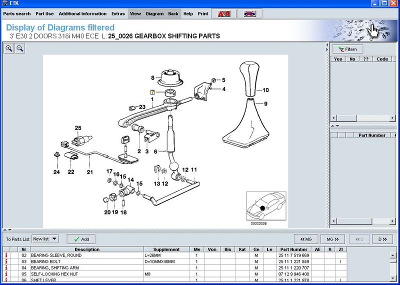

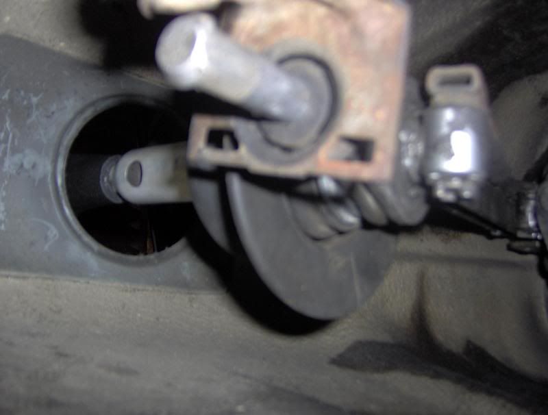

0ddis Skrevet Oktober 23, 2006 Rapporter Share Skrevet Oktober 23, 2006 linker du meg opp med den siste betan også? har litt lyst til å få det til sjøl, selvom jeg har så lite erfaring. trur du jeg kan greie det?:p har aldri vert inni ei girkasse, så lite erfaring der. har liksom bytta, olje, plugger, dekk og montert bilstereo, så har ikke så mye erfaring. takk for svar:) Du skal ikke inn i kassa. Her er et oversiktsbilde over giroverføringa (merk; dette er bilde til en m40 motor, 4 syl, men det er så og si prikk lik på M20): Nr 2,4,7, 14,18,19,20 er i hovedsak det du trenger for å "overhale" giroverføringa. Jeg byttet også til shortshift samtidig (6) (der fulgte alle delene med tror jeg). Men siden du har kassa stående i bil så ville jeg droppa å skifte 14,18,19 og 20 (samme enhet). Klips nr 3 skal du dra oppover og til siden og den sitter HARDT da du ikke får riktig grep på den. (her er det fare for å få seg skikkelig rift) Bruke en flattrekker å lirk den med. Da denne er ute + klips nr 13 (med skive 12) så kan du dra den til siden og vekk. Skru også vekk nr 5 (mutter) i bakkant slik at hele saken er løs. Du må også ha tatt løs gummien på girstanga slik at du får dratt den ned gjennom hullet. Du burde ta ned mellomaksel, det forenkler arbeidet med 50%. Også kan du bytte hardyskiva og evt mellomakselforinga i samme slengen, som gir gevinst over tid. Her er noen bilder fra motorbytte i bruksbilen min i våres (E30 318 M40): Her kan du se hardyskiva (den bakerst der mellomaksel skal festes) og opphengsforingene på kassa. Her ser du hvordan giroverføringa + girspak dras ned: Til slutt et oversiktsbilde over hvordan alt henger sammen: Har en god del bilder av M20 motoren min også, men de er i så crappy kvalitet. Lykke til. Siter Den som ingen Ferrari har - får ladda BMW med bar http://www.youtube.com/oddisPProductions Lenke til kommentar Del på andre sider More sharing options...

shibbyvolvo Skrevet Oktober 24, 2006 Forfatter Rapporter Share Skrevet Oktober 24, 2006 tusen takk oddis, dette hjalp:) Siter [X]Bmw 520i 1990 http://www.bilforumet.no/5-serien/186187-shibbyvolvo-prosjekt-bmw-520-a.html [X]Bmw 320i 1988 http://www.bilforumet.net/showthread.php?p=1775461&posted=1#post1775461 Lenke til kommentar Del på andre sider More sharing options...
