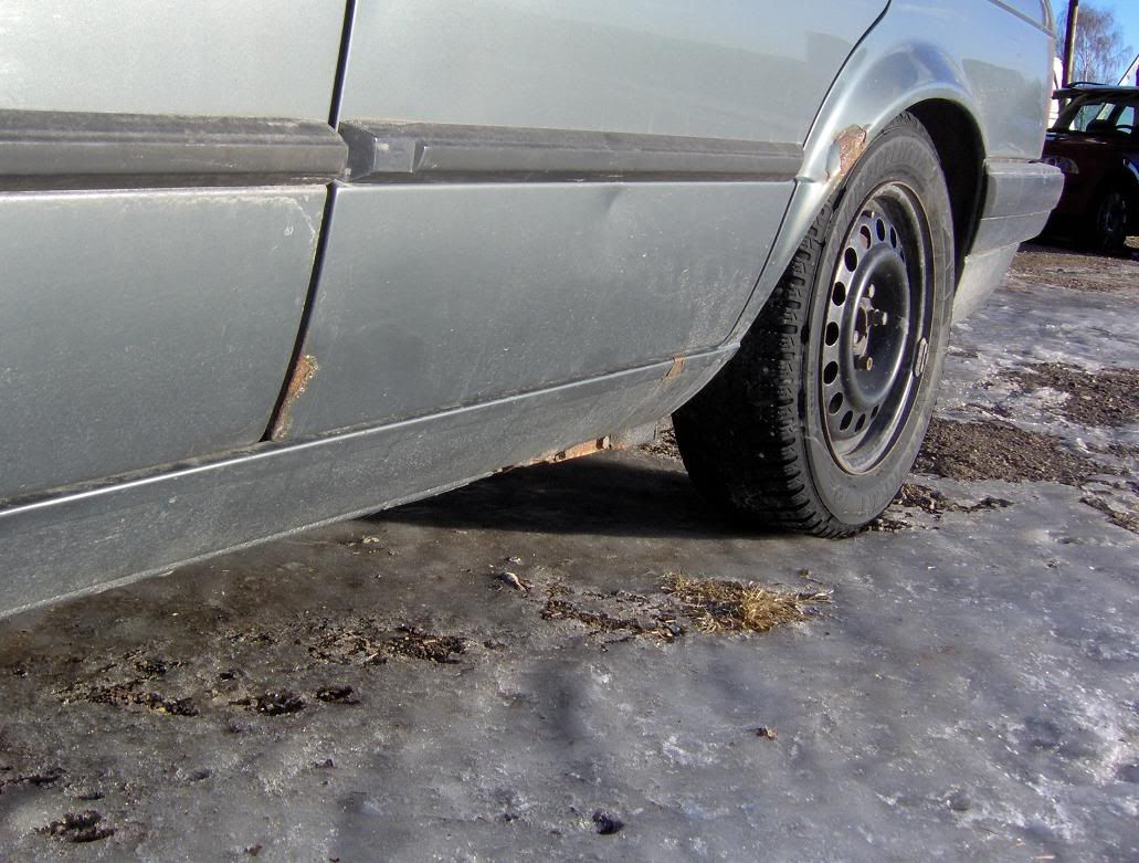

Jeg har en E30 som det har begynt å utvikle seg mye rust på.
Dessverre har jeg begrensede kunnskaper om karosseriarbeid.
Som dere ser under så har jeg et par grove flekker samt at det har flasset
av på hjulbua bak.
Noen som kan fortelle meg hvordan jeg bør gå fram her, og i hvilken rekkefølge? Er ganske blank på dette rent teknisk.

Sandblås, smør på noe antirust stoff, sparkle og lakker! Eller aller lettest, (med tanke på kunnskapene dine:)) sett den på verksted! :)

Begynn med å vaske bilen, etter det vasker du den med whitesprit der du skal pusse. Begynn å fjærn ALT rust med grovt papir, eller pussemaskin med grovt papir (ca. type 100) Sørg for at ALT rust blir borte, helt inn til metallet. Smør på litt rustkiller eller ruststopp og la det virke en halvtime, eller til det er tørt.
Sparkle deretter, med glassfibersparkel hvis det er hull, hvis ikke bare vanlig sparkel.
Puss ned sparkel med først grovt papir, og deretter med fint papir (type 2000) som du dypper regelmessig i vann (våtslip) Dette er for å fjærne ripene etter det grove papiret.
Når du er fornøyd med resultatet, vask med silikonfjærner, spray på grunning. Vent ca 10 min mellom lagene, og ca. 3 lag.
Så er det lakken som skal på. Vent også der ca. 10 min. mellom hvert lag, og 3 lag, flere hvis du føler for det eller ser det skinner gjennom noen plasser.
Pass bare på å ikke ha sprayboksen for nært når du sprayer, for det er lett for at det renner.
Husk å maskere bilen godt, så det ikke kommer lakk på vinduer/lister og andre plasser du ikke vil at det skal komme lakk! :)
