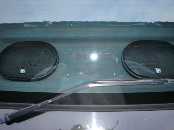

- Som nevnt tidligere så har jeg kjøpt meg et på nye "4`ere til dashbordet. kjøpte et par Rockford Fossgate i "power-serien" de kostet meg ca 660kr ferdig levert på mitt lokale postkontor. Vet ikke om det var dyrt eller billig.
Her er de ihvertfall:
Og slik ser de ut montert:

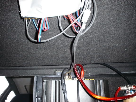

Måtte skjøte litt på høytalerledningene fra fronten, manglet ca 20cm frem til forsterkeren.

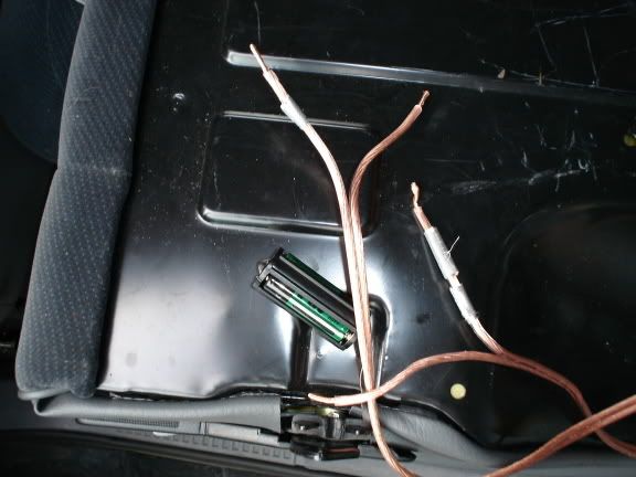

*Her har eg krampet på kabelsko "hann" og "hunn" og holder på med et batteri for å finne "fasen" på høytalerene fremme. Også for å vite hva som er venstre og høyre side..

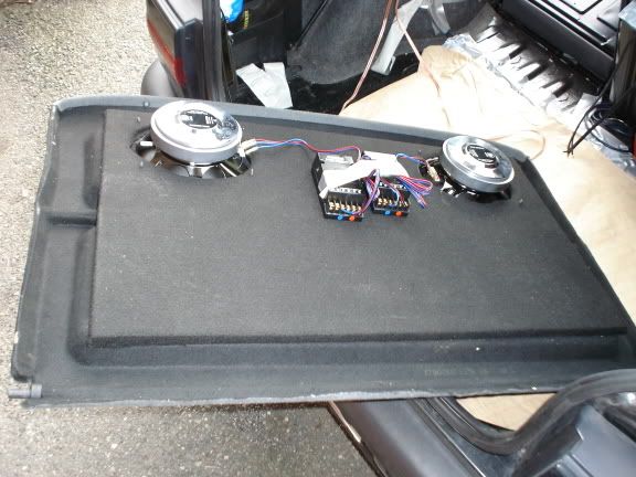

*Her har eg dradd frem hattehyllen:

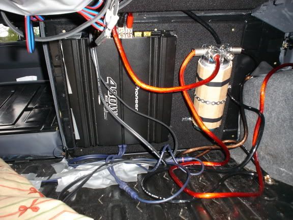

*Her er ett bilde til av hvordan forsterker og kondis er festet..:

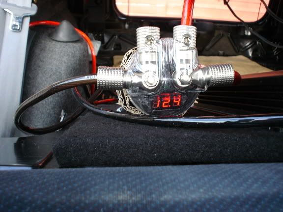

Kondisen med motoren av:
Kondisen med motoren på:
Spenningen varierer fra 14,4 til 13,9 når jeg trøkker til litt

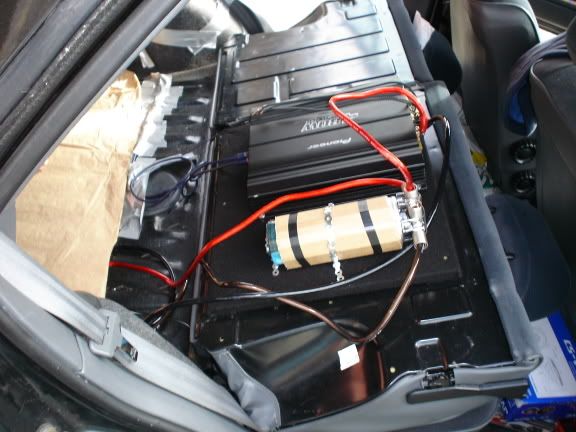

Litt mer helt tilfeldige bilder jeg tok i dag:
Som dere sikkert ser er det ganske kaotisk baki.
Planen er å lage nytt gulv...Spon og svart filt.
*Skulle også hatt ett kondisfeste som ikke var laget av patentbånd.
Men ble bra lyd etter at fronhøytaleren var koblet på forsterkeren.
Har satt høypass på forsterkeren til fronthøytalerene og gain litt opp på de bak i forhold til fronthøytalerene.
*Foreligger planer om å smelle inn "10 interfire element drevet av en Alpine monoblokk som er i posten fra østlandet akkuratt nå..
Tiden vil vise hva som skjer..

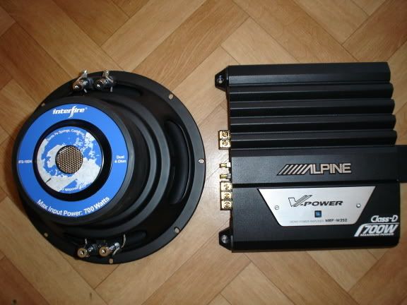

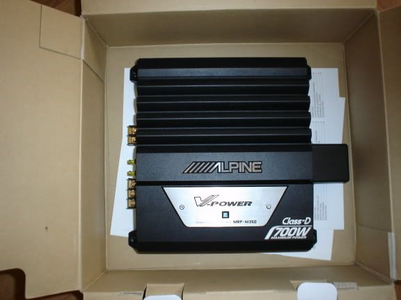

Da var monoblokken i hus!
Var på posten for noen timer siden å hentet en pakke.
Den er ment for å drive en "10 fra interfire.
Boksen:
Var litt spesiell dene prisen... Jeg fikk den ihverfall for 1100kr inkl frakt:
Og oppi lå.....*trommevirvell*...Tada! Alpine monoblokk RMS 350W!

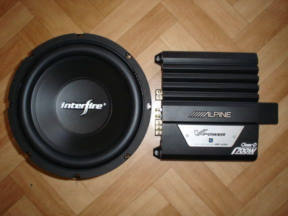

De nye "partnerene" hilser på hverandre for første gang:
Litt av det samme:
Tror denne forsterkeren passer veldig bra til "10 elementet. Legger ut specs`ene til sammenligning og kommentarer..
Forsterkeren:
Product Details Alpine MRP-M350
