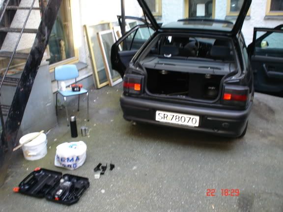

Rigget meg til i bakgården til min far i kjent stil. Kanne med kaffe, verktøy og utallige poser med alt mulig bilstereo-stash som har samlet seg opp gjennom de siste månedene..
Hadde en lat tilskuer på sidelinjen som ikke var til mye hjelp, var mest opptatt av å sove...

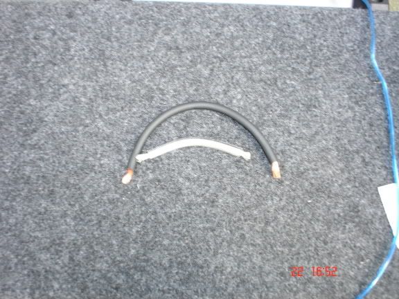

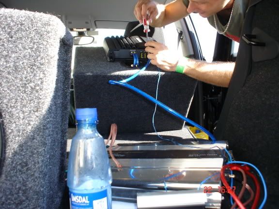

- Han kompisen min fant ganske fort ut hva som var problemet med subben.
Jeg hadde fulgt nøyaktig det koblingsskjemaet jeg tegnet ned når jeg hadde han karen fra Morel på telefonen. Men siden jeg aldri hadde koblet en sub før så hadde jeg koblet litt feil kan du si.
HER HAR DU SYNDERENE! SUBBEN VAR KOBLET I "KORTSLUTTNING"
- Etter "synderene" var fjernet var det duket for litt testing i bilen til kompisen min..
Han kobler, jeg ser på...
Han kobler jeg ser på,(tok meg muligens en røyk også hvis ikke jeg husker feil)

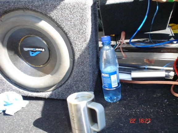

Og der var den notoriske kaffekoppen komt frem også. Frister lykken mot hans bagasjeromsgulv... he he.

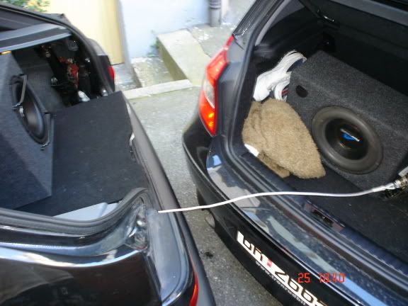

-Etter litt testing av både subben min og forsterkeren min mot hans subb&forsterker. Fant vi ut at begge deler funket fint...
I hans bil ihvertfall........

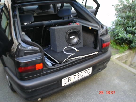

-Fikk liv i subben i min bil, men var fremdeles stuck med dynamo støy..
- Meget irriterende.
Så var det duket for enda mer jævla feilsøking....
Ut med gulvet, og mye kuking med signalkabler..... frem og tilbake.. grrrrr.
Mer testing og feilsøking. Signal kabelen min lagde ihvertfall ikke støy på hans annlegg.
Grunne til dette kan være att jeg henter signalet til subben fra en utgang på min Pioneer 4-kanaler..
Har ingen støy i subben, men det lakk støy fra subforsterkeren til 4-kanaleren og ut på alle 4 kanaler i kupeen..
Fant ingen løsning den dagen heller.

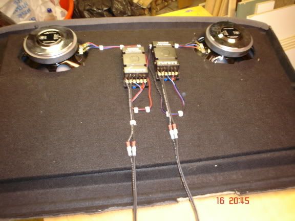

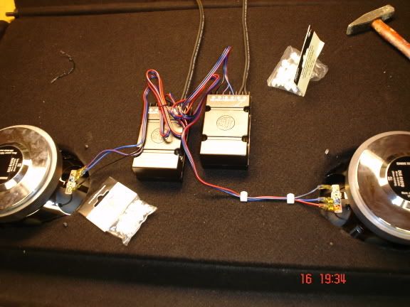

Han måtte stikke og jeg tok heller å brukte tiden på å "Cleane opp" hattehyllen min.
Underveis...
Fiks ferdig, så mye bedre ut...

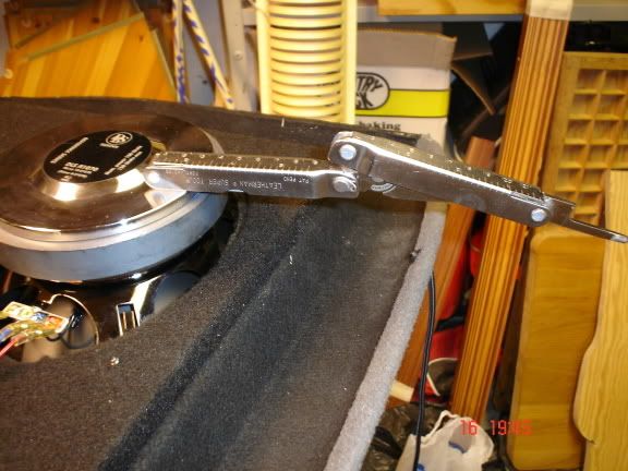

Eneste problemet er magneten på DLS R1070`ene suger faen til seg alt!!
Stod å virret med leathermanen min og plutselig hadde DLS`ene tatt den...

Ble aldri noe klokere på den jævla Dynamostøyen, så tok bare å skrudde alt på plass og kjørte med støy i front og hattehylle i noen dager. Hadde ihvertfall fått liv i subben.

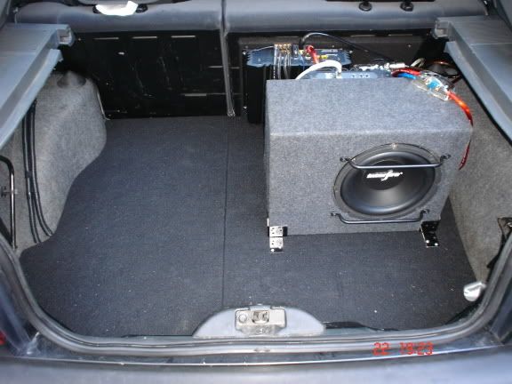

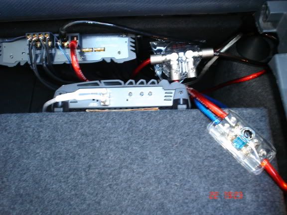

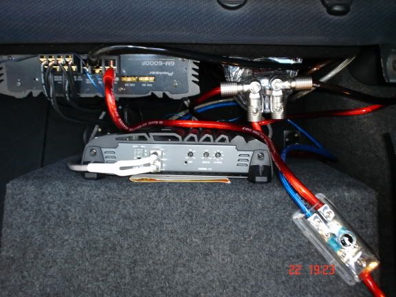

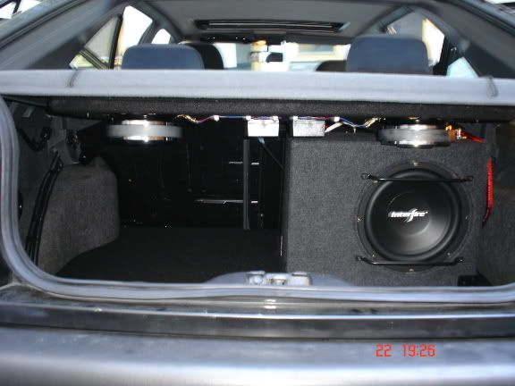

Litt bilder av ferdig oppsett:
Bilde tatt ovenifra
Litt av det samme..
Bilde tatt "nedenfra og opp" Ganske trang passform, men passer akkuratt..

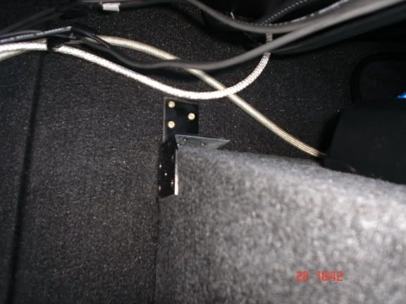

Vinkler jeg har brukt til å feste subben
Slik ble det til slutt...
Med Hattehyllen på, Punktum finale...

Men Ble litt fasinert når jeg satt i bilen med "BeemerZ1" og han dro på litt med samme oppsettet som han dro 146DB med 1 time før på dagen..
Følte som om øynene skulle falle ut
