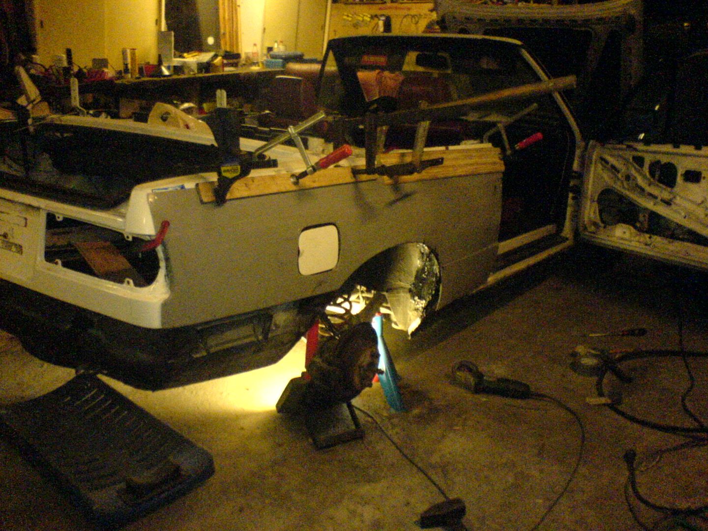

pilten&pensjonisten Skrevet April 2, 2006 Rapporter Share Skrevet April 2, 2006 Legger ut litt bilder og info om vårt bmw E30 325cab prosjekt. Bilen blei påbegynt i midten av november, etter at vi bytta den til oss mot ein E30 320 som vi hadde før. Han fekk 320'n og vi fekk 325'n og 10tusen kr. Gjekk så til innkjøp av M3 styling. Framskjermane i det settet var og dårlige, så org m3 skjermar blei kjøpt. Det som er gjort til nå er: -Bredda med glasfiberM3skjermar bak og orginale m3skjermar framme. -Rieger GTS hekk -Uorginal m3 front, men er fjerna igjen pga RÅTEN kvalitet. Ny front kommer. -Fjerna skinn interiøret som hadde ein fæl rød farge. -Kjøpt inn svart skinn interiør. -Lagt luftinntak i panser. -Fjerna emblem på panser og bagasje luke. -Sveist 1 lite rust hull. -Smørt tectyl. -Tette mellomrom mellom org hjulbuer og m3skjermar. Skal gjerast: -ta utav motor osv for lakkering av blokk i rød -sandblåse motorrom -lakkere bilen mørkeblå, inkl hardtop. (sjå bilde av den blå cab'n) -Montere det svarte interiøret. -sparkle ferdig panseret har sikkert glømt å skrive ein del, men om dåke lure på noke så bare spør. rett etter me fekk den. begynt på bakskjermer, og vinge på plass. Lagt til luftinntak på panser, og påbegynt sparkling. Sprøyta eit lag me fyller på panseret. Fargen som bilen vil bli lakkert i og til slutt eit bilde av bilen bakfrå for ei stund sia. Kommer fleire bilder og info med tida. Siter Lenke til kommentar Del på andre sider More sharing options...

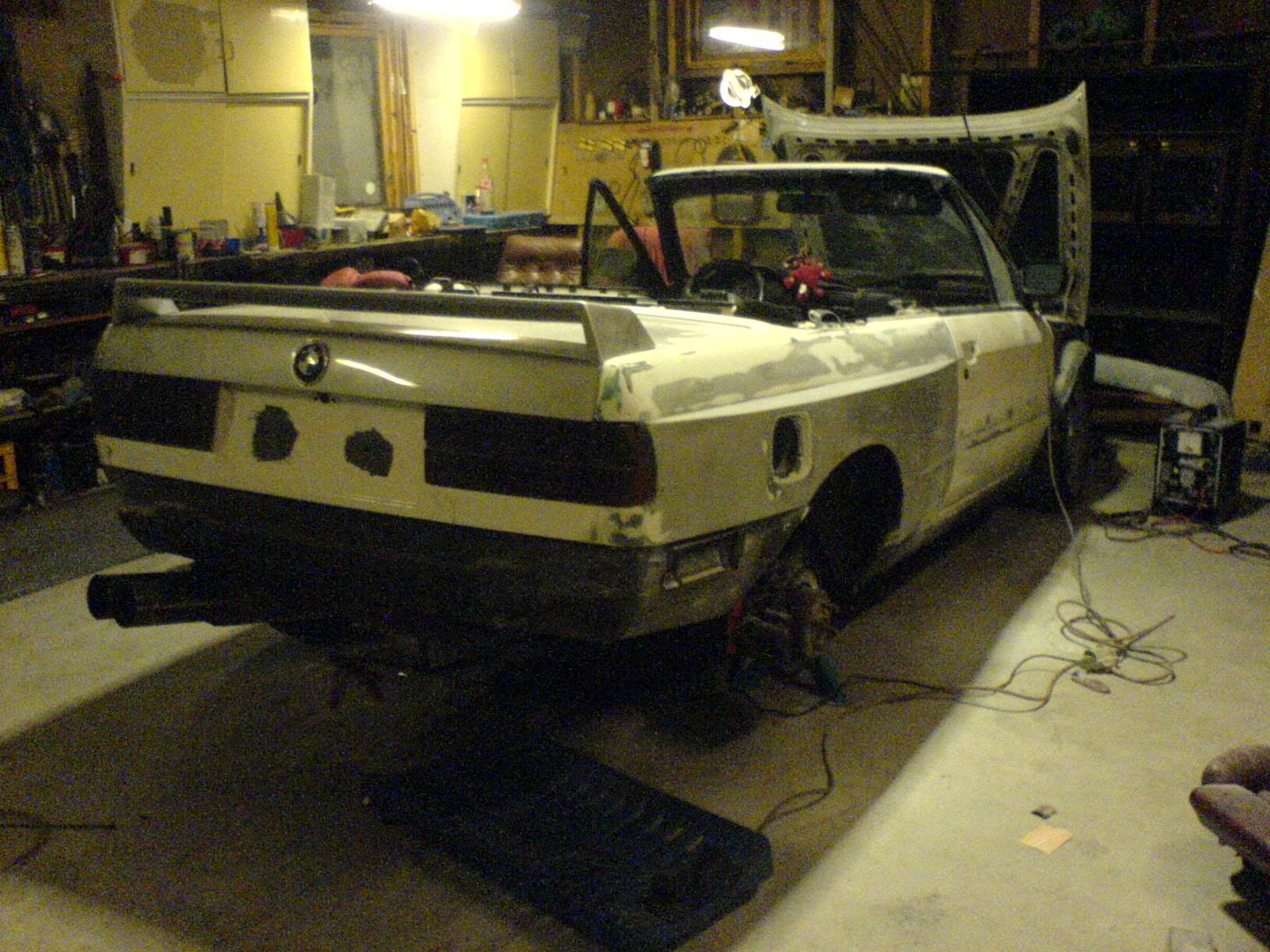

pilten&pensjonisten Skrevet April 2, 2006 Forfatter Rapporter Share Skrevet April 2, 2006 Framfrå med den gammle dritt M3 fronten Eit bilde av montering av bakskjerm. Siter Lenke til kommentar Del på andre sider More sharing options...

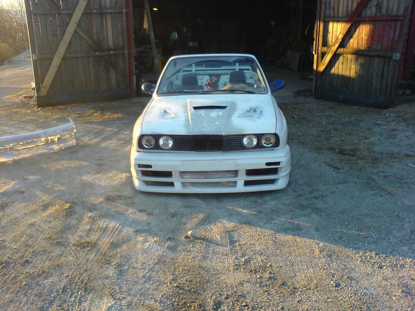

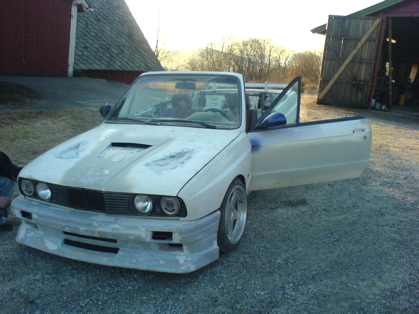

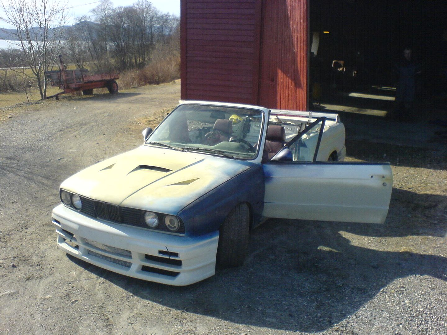

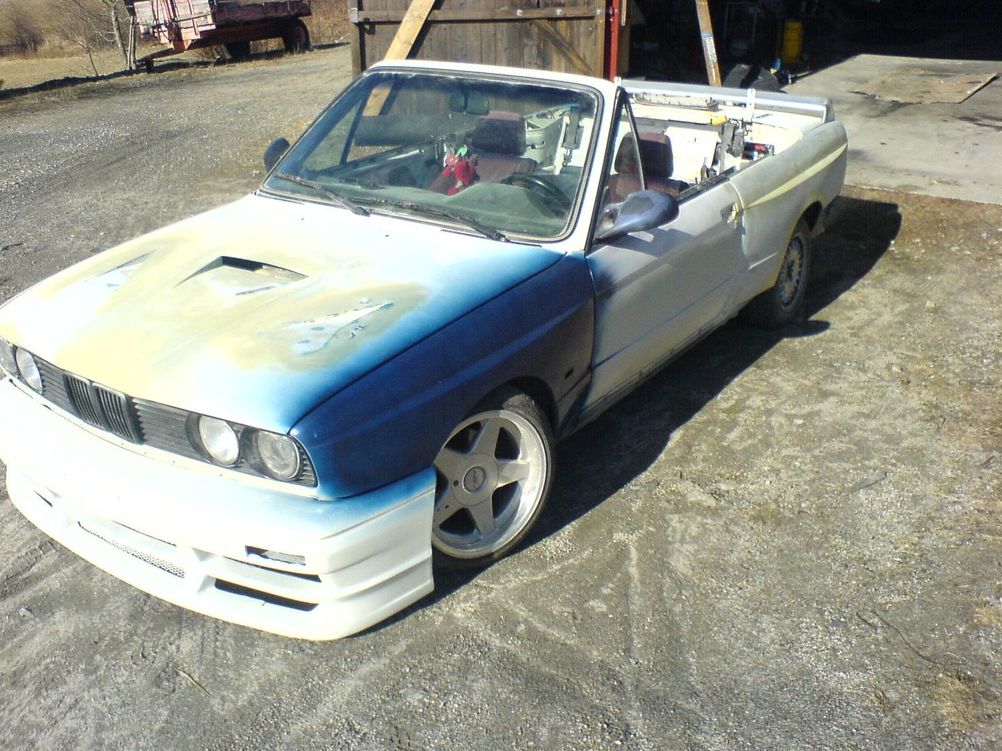

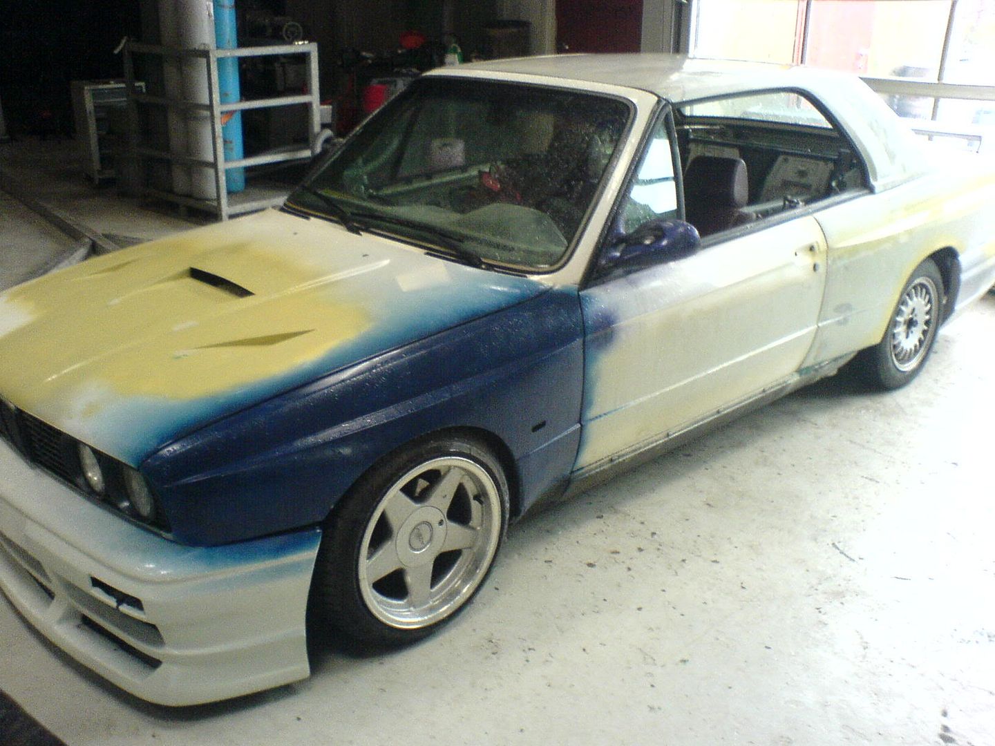

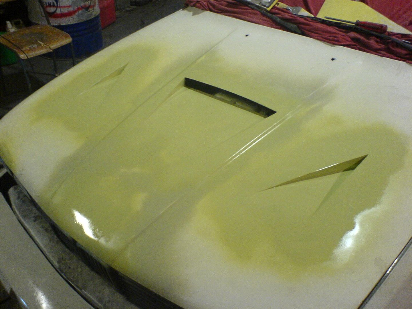

pilten&pensjonisten Skrevet April 12, 2006 Forfatter Rapporter Share Skrevet April 12, 2006 slenger inn noken bilder. Har jobba med bilen i heile natt til i dag, og skal jobbe i natt og. Kommer nye bilder i måro. med gammle fronten. Ny GTS front. Er ikkje sikkert den skal brukes. Kontakt oss om noken er intr i kjøpe den. Lakka eine framskjermen med fargen vi skal ha, bare for å sjå :) Har forresten orginale kvite E30 framskjermar til salgs, strøkne. Har og M3skjermar i glasfiber til salgs. PM for forespørsler om dei :) Siter Lenke til kommentar Del på andre sider More sharing options...
