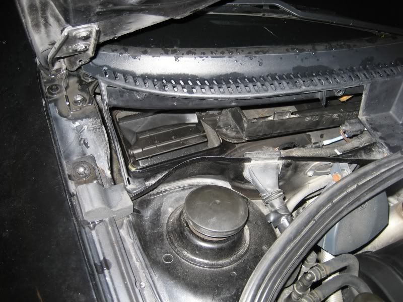

Jada, etter å ha forsøkt å få på plass luftfilterdekselet 3 ganger uten at det har gjort noe forskjell, gikk jeg litt dypere inn for å finne ut hva som gjør at det lekker.
Jeg tror ikke det lekker inn gjennom filteret på min, fordi det er nemlig helt tørt.
Tror heller det lekker inn under selve luftfilterholderen.
Så skrudde ut denne idag, og gjorde rent rundt hullet ned til vifta (lå endel graps inn mot torpedoen).
Rengjor også pakningen som er under selve holderen. Mulig jeg ødela denne når jeg tok av luftfilterholderen, tror kanskje denne har lim på begge sider. Blir kanskje værre nå, men har delenummer til ny i såfall:sombrero:
Har nok funnet ut om det har blitt bedre eller verre i morgen tidlig:)
Er også noe gul skumgummi greier som har løsnet litt, som man kan se på bildene, men tror ikke dette har noe med mitt problem å gjøre.?
The search continues.
noen bilder fra operasjoen
skrik ut hvis noen vet noe, eller ser noe gæli;)
