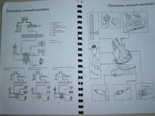

Mye stress å koble til ovedriven? Evt Noen som har koblingskjema?

har skjema jeg, men photobucket forminsker bildet. så vist du sender meg en pm med e-post adresse så sender jeg det til deg..
