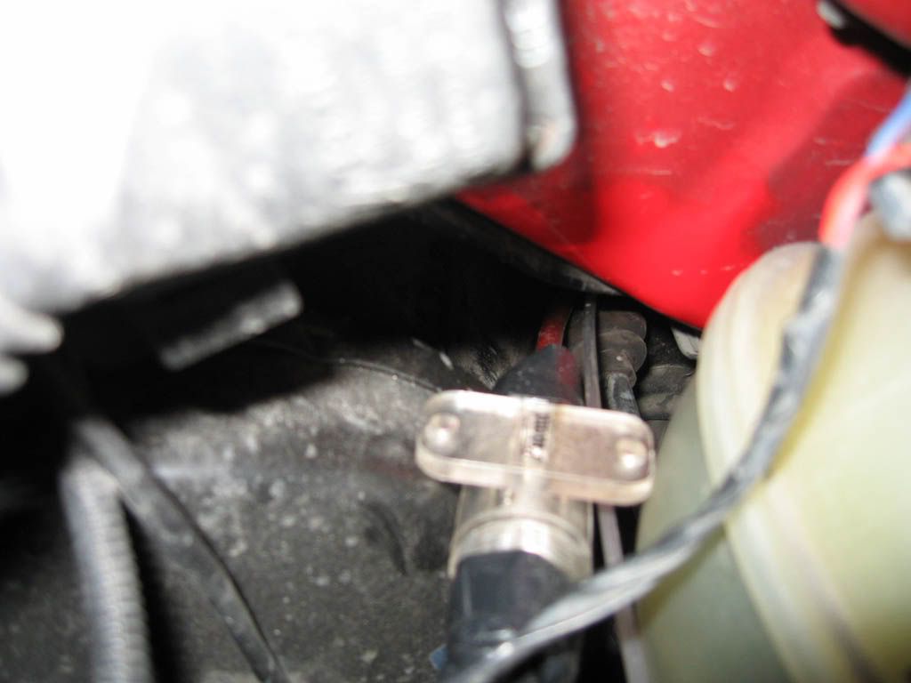

Skru av dekselet over pedalene. Der finner du hvertfall to hull som det allerede er trukket noe igjennom. Det ene hullet går ikke inn i motorrommet, men det andre gjør det. Sitter skrått til venstre over clutch-pedalen, blandt litt andre kabler og plugger. Lys med lommelykt og kjenn med hendene. Bruk en kabeltrekker til å stappe igjennom, og dra så kabelen tilbake. Jeg ga opp å få 50 kvadrat igjennom, og gikk ned på noe mindre. Noe annet egnet hull fant ikke jeg.

Hmm. Når jeg tenker meg om, så var det en annen måte jeg trakk den igjennom. Skrått ned til venstre bak kjølevæsketanken (tror jeg det var) er det dratt en stiv kabel igjennom. Jeg dro ut pluggen den gikk igjennom, og trakk den nye strømkabelen ved siden av kabelen som allerede gikk igjennom der. Startet da med å stikke inn en kabeltrekker, og fant igjen kabeltrekkeren nede ved pedalene. Så tapet jeg på strømkabelen, og trakk den ut i motorrommet.
Var drittrangt å få ned hånden dit for å få dratt ut pluggen, men det gikk tilslutt. Resultatet var 6-7 små kutt på hendene :)
