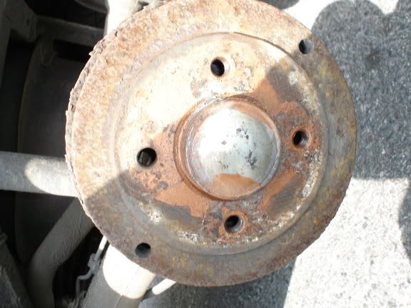

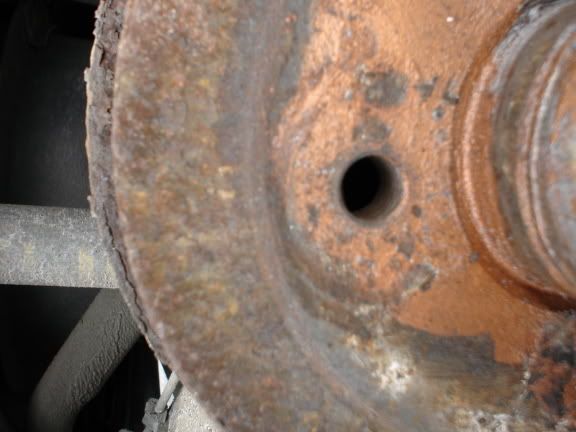

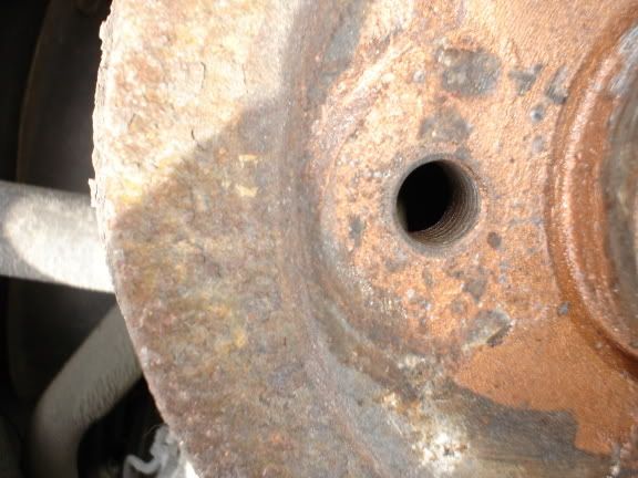

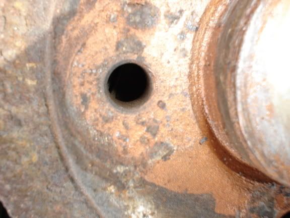

Endelig fått tatt litt bilder..
Ble en liten dekkskift/vask/og voksing dag på lørdag som var og da fikk jeg tatt ett par bilder.
Er litt i tvil om de duger til noe, men prøver alikevell.
PS. HVIS DU LAGRER BILDET SÅ KAN DU ZOOME INN/SE DET I STØRRE FORMAT...
Here goes:

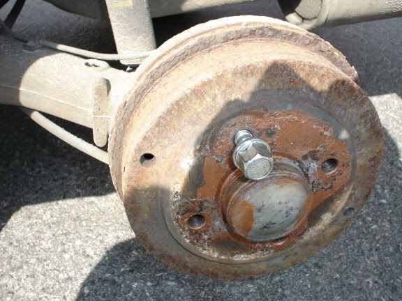

Her står det en mutter i det aktuelle hullet som ikke ha gjenger. Bare for annledningen, hadde falt ut ved kjøring...
Bildet er tatt "sidelengs" så det er det hullet i midten, til venstre som er problemet...
Ett til
Og ett til
Og ett siste..
