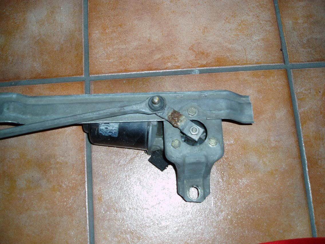

jorg1 Skrevet April 5, 2006 Rapporter Share Skrevet April 5, 2006 jeg har montert monovisker på min golf 2. men sliter med at den har så lite viske område. noen som har tips eller? Siter Lenke til kommentar Del på andre sider More sharing options...
ultimateVW Skrevet April 5, 2006 Rapporter Share Skrevet April 5, 2006 Lagd selv eller? Gjorde det selv engang men var plaget med det samme. Gikk ikke hele veien over. Siter 92 Audi V8 Quattro 90 Corrado G60T 71 VW 1302S Lenke til kommentar Del på andre sider More sharing options...
SpeedWell Skrevet April 5, 2006 Rapporter Share Skrevet April 5, 2006 Er bare å forske litt mer på lengden på det stykket som du modifiserer. Jeg (Dvs. project rust) fikk min til å fungere helt utmerket.. Siter Audi 90 Quattro, lekebil. Golf 1988 http://www.dub-dukes.com/r20/ Beetle 1957 Californian-Copper Lenke til kommentar Del på andre sider More sharing options...
ultimateVW Skrevet April 5, 2006 Rapporter Share Skrevet April 5, 2006 Oki Altså forlengte det mer en 10mm? Siter 92 Audi V8 Quattro 90 Corrado G60T 71 VW 1302S Lenke til kommentar Del på andre sider More sharing options...
SpeedWell Skrevet April 6, 2006 Rapporter Share Skrevet April 6, 2006 Jepp Siter Audi 90 Quattro, lekebil. Golf 1988 http://www.dub-dukes.com/r20/ Beetle 1957 Californian-Copper Lenke til kommentar Del på andre sider More sharing options...
jorg1 Skrevet April 6, 2006 Forfatter Rapporter Share Skrevet April 6, 2006 så jeg må bare forlenge staget? Siter Lenke til kommentar Del på andre sider More sharing options...

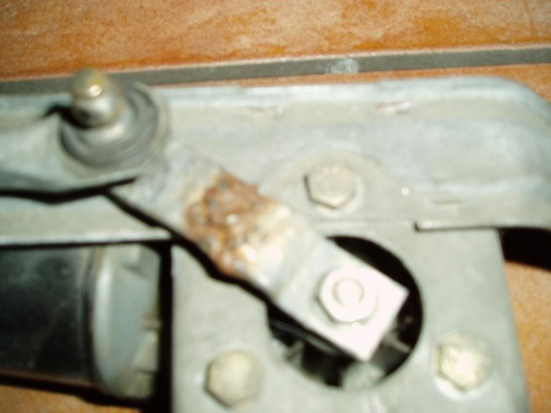

vwpower Skrevet April 6, 2006 Rapporter Share Skrevet April 6, 2006 er det hjemmemekk eller noe du har kjøpt? Hvis det er hjemmemekk og du skal forlenge original-armen (som sitter på motoren) skal den forlenges 11mm..Tror den jeg bruker nå er litt lengre..:wonder Men uansett så er det denne som avgjør radiusen på selve viskeren.. ellers kan det hjelpe, (om det er hjemmemekk) å gi litt mer plass til den armen som sitter i andre enden av staget.. Siter 86 VWGolf2 1.6 cl --> Prosjekt Lenke til kommentar Del på andre sider More sharing options...
prosjekt G Spot Skrevet April 9, 2006 Rapporter Share Skrevet April 9, 2006 litt bilder Siter http://www.bilforumet.net/faq.php Lenke til kommentar Del på andre sider More sharing options...
jorg1 Skrevet April 10, 2006 Forfatter Rapporter Share Skrevet April 10, 2006 takk folkens.. Siter Lenke til kommentar Del på andre sider More sharing options...
