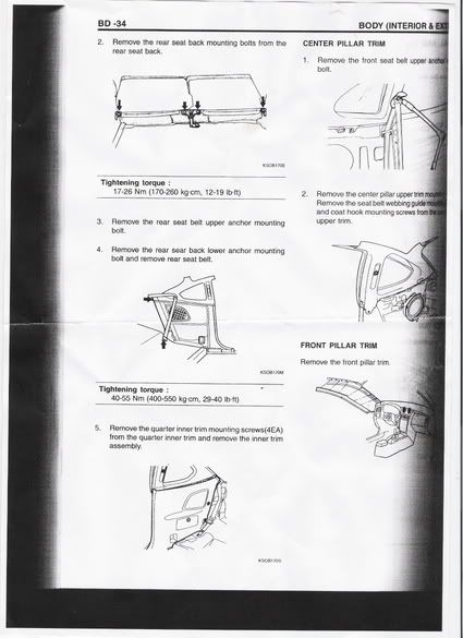

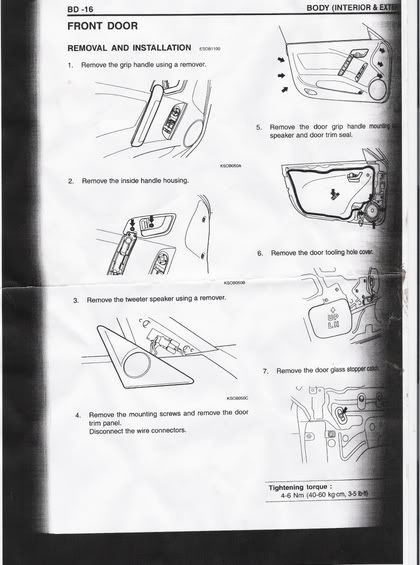

Hadde vært topp med beskrivelse, så jeg slipper ødelegge noe av den fine bilen..

Fin farge det. Synes sølvgrå blir for kjedelig, alle har jo det. Skal prøve og scanne beskrivelsen i helga, hvis ikke kan jeg ta kopi og sende i posten. personlig synes jeg motoren er helt grei. Siden det er vanskelig og se forskjell på en 1,6 og 2,7 ute på veien, så bruker å få endel biler etter meg. Blir litt aktiv kjøring da :drive2
