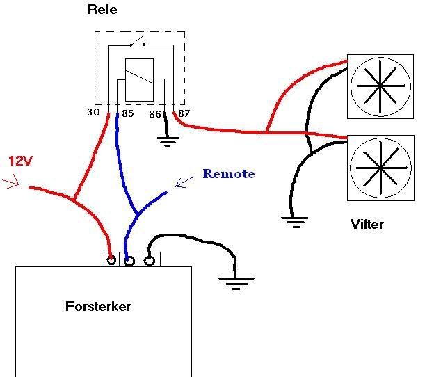

kjetilsv Skrevet April 9, 2006 Rapporter Share Skrevet April 9, 2006 Hei, skal nå bygge om anlegget i bagasjerommet og få forsterkeren i hjulbrønnen.. Så lurer på om noen orker eller vil tegne opp et koblingsskjema for hvordan jeg skal få koblet på 2 stk datavifter til strømmen så forsterkeren får kjøling. Kunne tengt meg og kobla det slik at når jeg slår på forsterkeren slår viftene på også.. Håper noen er Behjelpelig med saken.. Skrik ut om du vil ha mere info! Er en Cadence z8000 forsterker.. Siter Mercedes-Benz 190e 2 liter 92mod http://www.ventlitt.net Lenke til kommentar Del på andre sider More sharing options...
Jan Erik Johansen Skrevet April 9, 2006 Rapporter Share Skrevet April 9, 2006 det du gjør er at du kobler et rele på remote kabelen, og deretter kobler viftene til releet. releet kobler du til strømkablene på forsterkeren for eks så viftene får strøm derifra. skal det bli et tett rom hvor du har forsterkeren bør du ha en som blåser inn, og en som trekker luften ut. Siter Lenke til kommentar Del på andre sider More sharing options...
kjetilsv Skrevet April 9, 2006 Forfatter Rapporter Share Skrevet April 9, 2006 Oki, det hørest greit og ikke så vanskelig ut.. bare å få skaffa et rele da.. Siter Mercedes-Benz 190e 2 liter 92mod http://www.ventlitt.net Lenke til kommentar Del på andre sider More sharing options...
Wunder-Barn Skrevet April 9, 2006 Rapporter Share Skrevet April 9, 2006 Her har jeg tegnet litt til deg :) Fort gjort tegning, men du skal nok forstå den ;) Mvh Tom Siter VW Golf 5 2.0TDI 2005mod. Jeep Cherokee 4.0 1993mod. Nissan 200SX 1.8T 1991mod. Yamaha YZF 600 1999mod. Lenke til kommentar Del på andre sider More sharing options...
kjetilsv Skrevet April 9, 2006 Forfatter Rapporter Share Skrevet April 9, 2006 Skal nok gå greit det der.. noe webshops på nette som har reler tilsalgs tro elfa.se eller noe.. Bor ikke så sentralt så slik som biltema er 2 timers kjøretur unna her.. Siter Mercedes-Benz 190e 2 liter 92mod http://www.ventlitt.net Lenke til kommentar Del på andre sider More sharing options...

kjetilsv Skrevet April 11, 2006 Forfatter Rapporter Share Skrevet April 11, 2006 Var på felleskjøpet i dag.. de hadde et arbeisrelle fra Hella på 12v/30A med 4 utganger, det passer vel bra? Siter Mercedes-Benz 190e 2 liter 92mod http://www.ventlitt.net Lenke til kommentar Del på andre sider More sharing options...
Jan Erik Johansen Skrevet April 11, 2006 Rapporter Share Skrevet April 11, 2006 jepp, skal passe fint det. :) Siter Lenke til kommentar Del på andre sider More sharing options...
