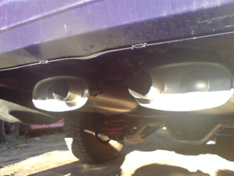

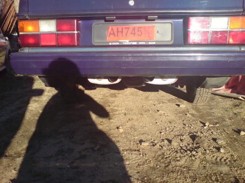

hehe, trukke du skal kappe så mange runder på fjærene, for den eksosen var vel den høyeste jeg har sett;)
Hvorfor ike sette på en enkelt 4" potte til slutt? Ser gromt ut det og ;)

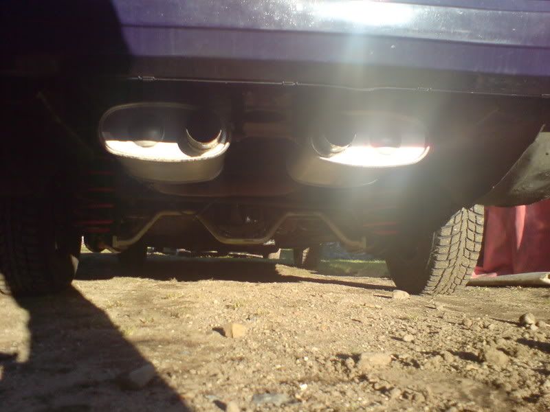

Ble ikke helt fornøyd selv heller, lurer på å fjerne
hele reservehjulbrønnen i midten for så å legge pottene
flatt under der. Kunne tenke meg litt mere demping men
det er ikke plass til mere enn 4 potter under der :confused:
Er noen små hull i brønnen som må fikses uansett :)
Lakka allt sort der i sted og monterte 4,5" eksos-stuss
Fint føre ute til turboen nå, men ikke til V8'ern :confused:
Spant jo bare ut alle gir på våt vei :m'm:

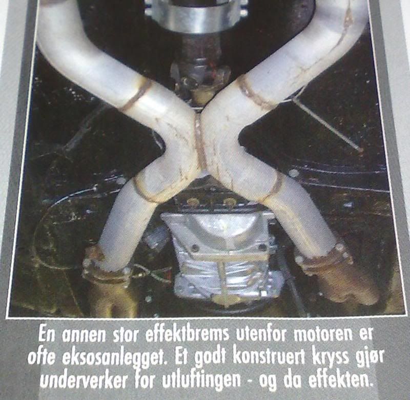

Chevolvo: det er ikke sikkert at du trenger så mye potter, hvis du kobler sammen eksosrørene så langt fram som mulig, så demper du mye av lyden. I nyeste amcar-bladet er det et godt bilde av en slik løsning i artikkelen om den gule Mustangen til Jørgen Skaug fra brumunddal (side 12).
Mvh. Hans -
Det er ikke fart som dreper, det er smellet.
It's not the fart who kills, it's the smell!
Hensikten med krysset er å få eksospulsenen til å "knuse" hverandre, og gi en lavere lyd. siden du allerede har rørene rimelig nære hverandre, vil du jo ikke trenge et så stort kryss. :)
