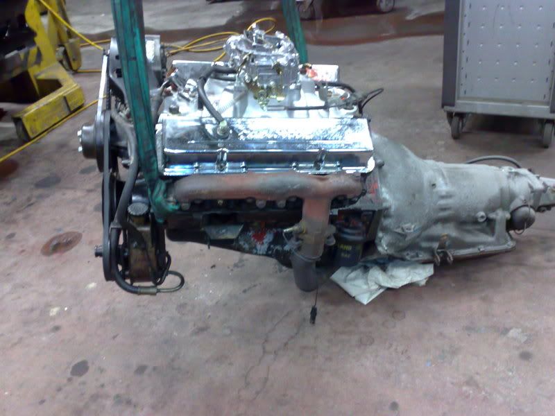

Headers var da kommet i hus :) Handlet litt eksos og begynnte å skru :)

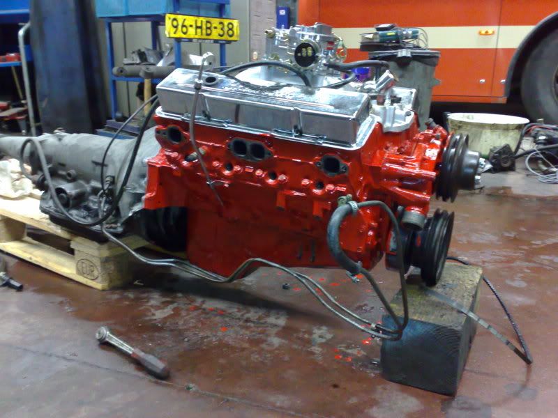

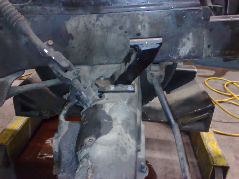

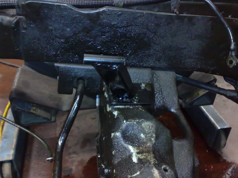

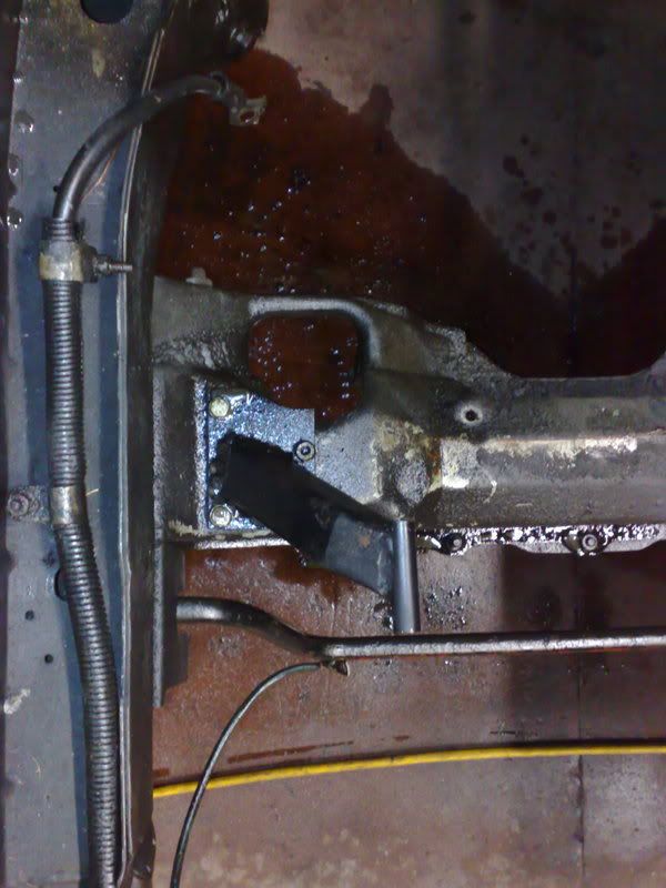

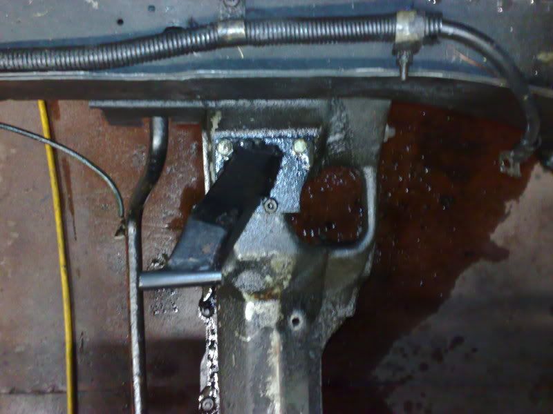

Fiksa en oljelekkasje og tok ut motoren for å få inn peilepinnen på automaten.

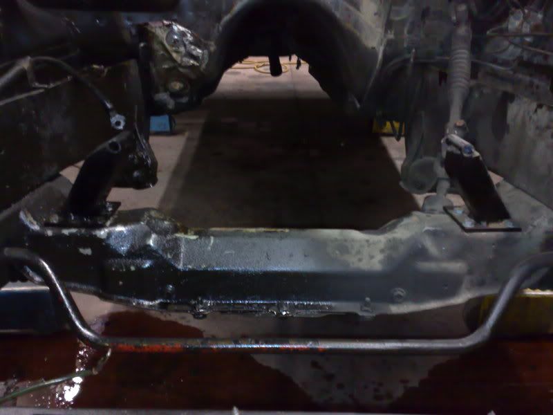

Tok noen bilder av diverse deler også, blandt annet motofestene :)
Skal se om det ikke blir noen flere bilder i mora

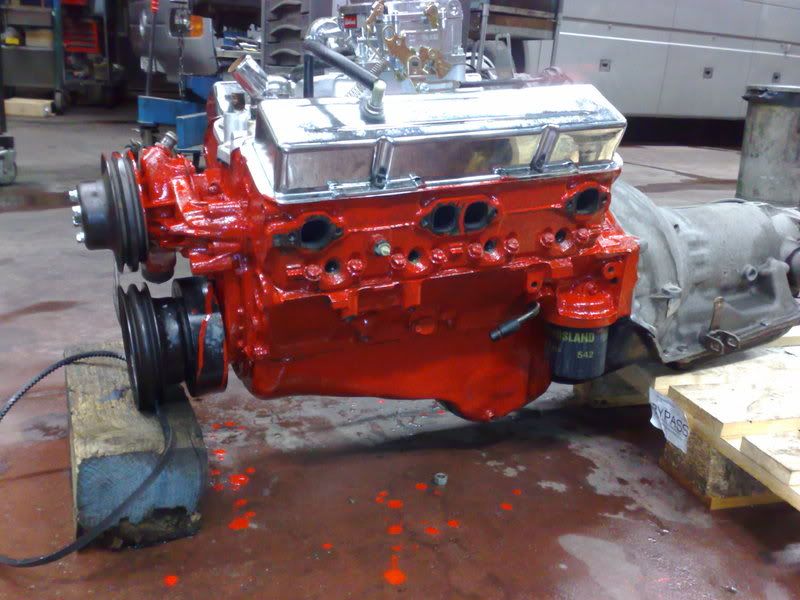

Fargen er på grunn av alle som sier at volvo kun skal ha rødmotor :Devil:

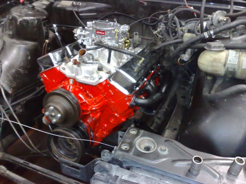

Har fått gjort litt til selv om det har blitt mye jobbing.
Montert motor, måtte flytte den 15mm frem pga peilepinnen til automaten.

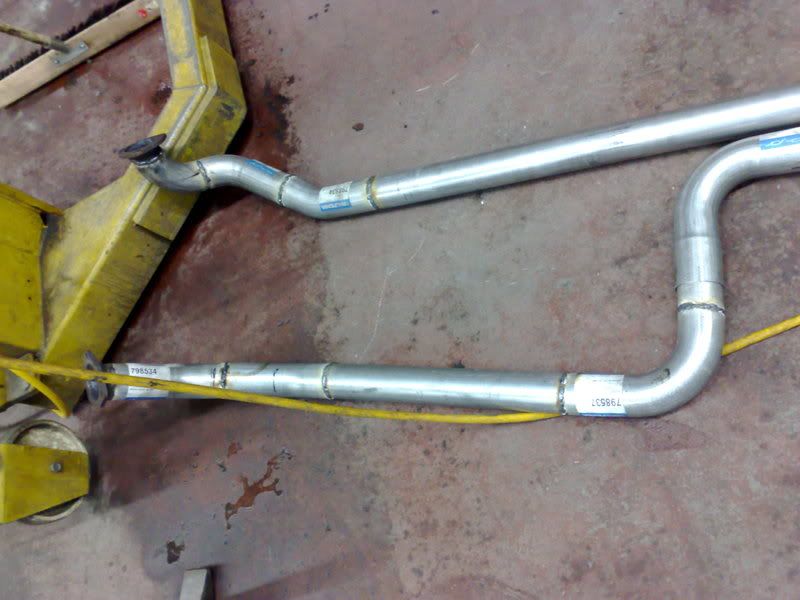

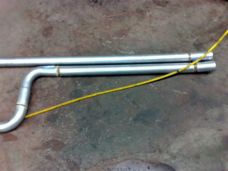

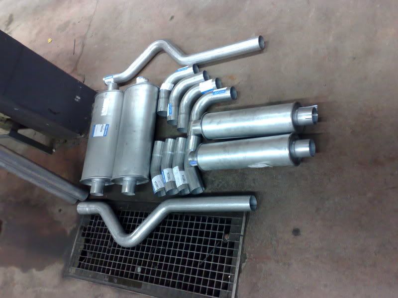

Har også lagd en del av eksosanlegget, kjørte bilen ut av verkstedet
med rake rør til bakakselen :) Sikkert ikke et støvkorn under taket der nå :)
