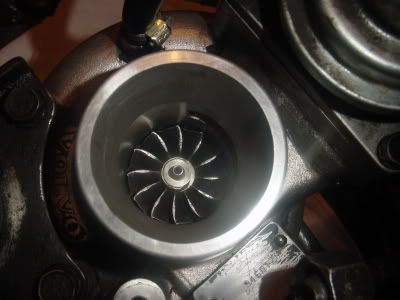

thomassj Skrevet April 14, 2006 Forfatter Rapporter Share Skrevet April 14, 2006 PÅ turboen jeg fikk med såg jeg noe mistenkelig, skal det ikke være en mutter her? Siter 95 Golf 3 94 Audi 80 competition, oppe å går med megasquirt 85 Volvo 740 88 Volvo 740 delebil 87 Volvo 240 Stv Lenke til kommentar Del på andre sider More sharing options...
maxis Skrevet April 14, 2006 Rapporter Share Skrevet April 14, 2006 volvo 740 skrev: PÅ turboen jeg fikk med såg jeg noe mistenkelig, skal det ikke være en mutter her? så også at det har kommet olje ut av eksos huset nå når turboen har ligget rolig, er dette normalt hehe,ser ut som om muttern har løsna og kosa litt med impellern.så ikke helt bra ut det der. Siter Lenke til kommentar Del på andre sider More sharing options...
thomassj Skrevet April 14, 2006 Forfatter Rapporter Share Skrevet April 14, 2006 er vel derfor det rer soppass med slakke i den å da tenker jeg Siter 95 Golf 3 94 Audi 80 competition, oppe å går med megasquirt 85 Volvo 740 88 Volvo 740 delebil 87 Volvo 240 Stv Lenke til kommentar Del på andre sider More sharing options...

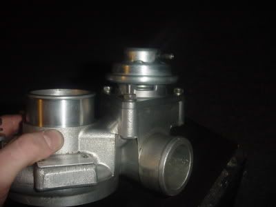

thomassj Skrevet April 15, 2006 Forfatter Rapporter Share Skrevet April 15, 2006 Ok. Hva er dette, er det noe slags trykk regulator?? Siter 95 Golf 3 94 Audi 80 competition, oppe å går med megasquirt 85 Volvo 740 88 Volvo 740 delebil 87 Volvo 240 Stv Lenke til kommentar Del på andre sider More sharing options...
Riff Skrevet April 16, 2006 Rapporter Share Skrevet April 16, 2006 Det er resirkulasjons ventilen. Istedefor å dumpe luften, fører denne luften tilbake foran luftfilteret. Skal iallefall gjøre det når luftslangene er koblet opp rett. Siter Lenke til kommentar Del på andre sider More sharing options...
