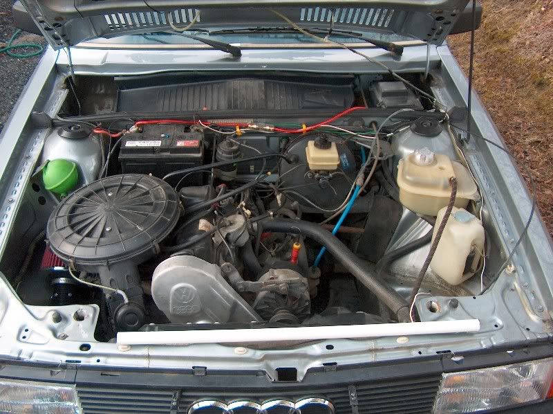

Begynnte og pusse opp bobla i høst, og laga en prosjekt tråd her.
Men etter en stund blei det for kjedelig med orginal bil, og jeg ønska
meg mer futt. Så i dag kom jeg på den gode iden om og putte motoren
fra en audi 80 type 81 som jeg har ståenes. Motoren er bare en 1,8l på
90 hk, så det er ikke no værsting motor. Grunne til at jeg ikke vil ha mer hk
er på grunn av bremser. Men hk blir jo nesten fordobbla fra orginalt.
Motoren skal overhales og små trimmes før den skal inn i bobla. Håper på og få
dratt ut 10-20 hk til av den. For og få motoren i hekken på bobla må jeg skaffe meg adapter fra kennedyengineering i statene http://www.kennedyeng.com/vw_por.htm. Jeg er redd for at adapter og porto kan bli i litt dyrt. Derfor skulle jeg gjerne hatt noen tips om noen som kan lage no sånt i norge, ut i fra tegninger og mål.
Noe planer for utsende har jeg ikke enda, men det blir i vertfall senk foran og bak. Innvendig blir det sports stoler, firepungts seler, quick skift og kansje bur etter vært. Jeg har også litt planer om og flytte tanken inn i bilen, racing tank eller no lignende. Felger bilr bredda orginal felger etter vært.
jeg vet ikke helt åssen jeg skal gjøre det med radiator, men jeg må vel finne en plass til den foran et sted. Eller er det kansje mulig og legge den under motoren bak. Eller inni bilen med lufte kanaler inn på siden.
Jeg tar i vertfall i mot tips og gode råd med stor takk.

Hvorfor bruke en sånn motor? Er det ikke bedre å få fatt i en 2,1 liter eller 1,9 fra en Caravelle? Da slipper du å måtte løfte lokket ut i overkant, noe som ikke er særlig vakkert. Vann må du legge opp til uansett, og en bokser hører jo liksom til i ei boble.
Men egentlig har du jo en litt tøff og sjelden bil i utgangspunktet. En -67 1500 vokser ikke på trær lenger. Hva med å slippe den til bakken, Porsche Fuchs felger og en mildt trimmet 1600? Kjør litt old school!! En rekke firer blitt litt feil etter min mening. Hvis jeg ikke husker helt feil slipper du adapterplate med Caravelle motor. Rett meg hvis jeg tar feil.
ja....etter litt prat på vw2you forumet så kom jeg fram til at det vil ikke lønne seg. Da man kan få en wbx motor for samma prisen som adapter kitte vil koste...jeg er også redd for og miste kjøre egenskapen da det blir for stor overhang bak. Men da blir trim planene endret. Jeg får heller lete etter en rimelig carevelle motor,1600 med dobblewebber eller no i den duren.
