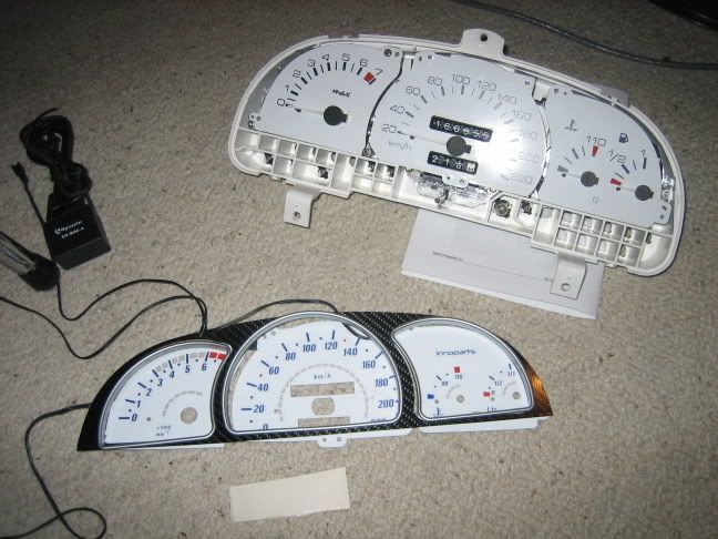

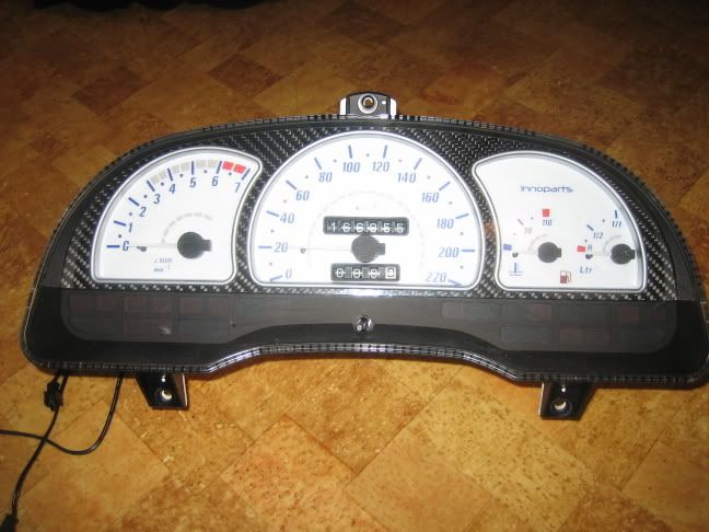

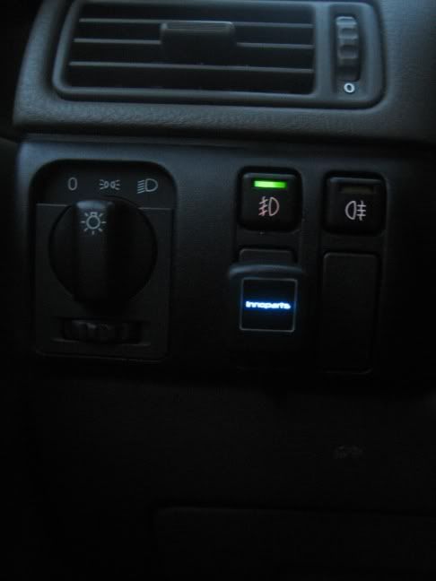

Noen her som har plasmaskivene fra innoparts.no? Jeg fikk meg disse i dag :D, men lurer litt på hvilken ledning dere kobla plussen til? står at den bør kobles innpå parklys kretsen... noen av dere som vet hvilken ledning dette er bak lysbryteren? (farge) For hvis jeg kobler meg innpå denne så vil ikke skivene slå seg på før jeg vrir bryteren over til parklys eller "fullys" (akkurat som med de orginale). forsto dere? :op kan det være den tykke grå/grønn ledningen?
Og hvordan kobla dere dere innpå?

e berre å prøve seg fram me en prøvelampe, men det kan hende dei teke so mykje strøm at du bør legge opp et rele..
joda, jeg fikk det til. Bare målte motstand i bryteren og fant ut når de forskjellige pinnene ble aktivert. Så fant en pinne som fikk kontakt i parklys posisjon og i fullys posisjon. Så jeg kobla meg innpå en tynn grå/grønn ledning med pluss, og innpå den brune med minus. Så nå virke d. Rått :D

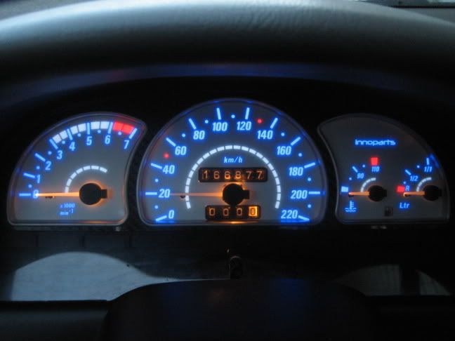

Her ser du grunnen til at jeg bytta ut de gamle hvite instrumentskivene :op (dårlig fordelt lys)
Så kjøpte meg dette:
Og som dere sikkert legger merke til så er det dårlig lys i speedometernåla. D er fordi jeg knakk noen deler inni der slik at jeg måtte lime nåla inni den svarte hetta igjen, så blei noe dårligere lys i den :op
