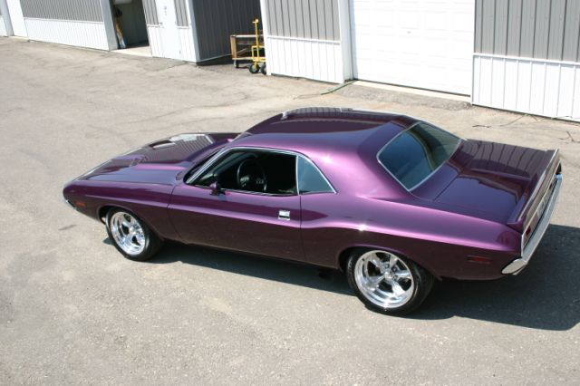

Takk takk folkens! Fargen er bare heeelt konge. Slik ser den ut på en annen bil. (var derfra jeg fikk lakk-koden fra, i USA):
