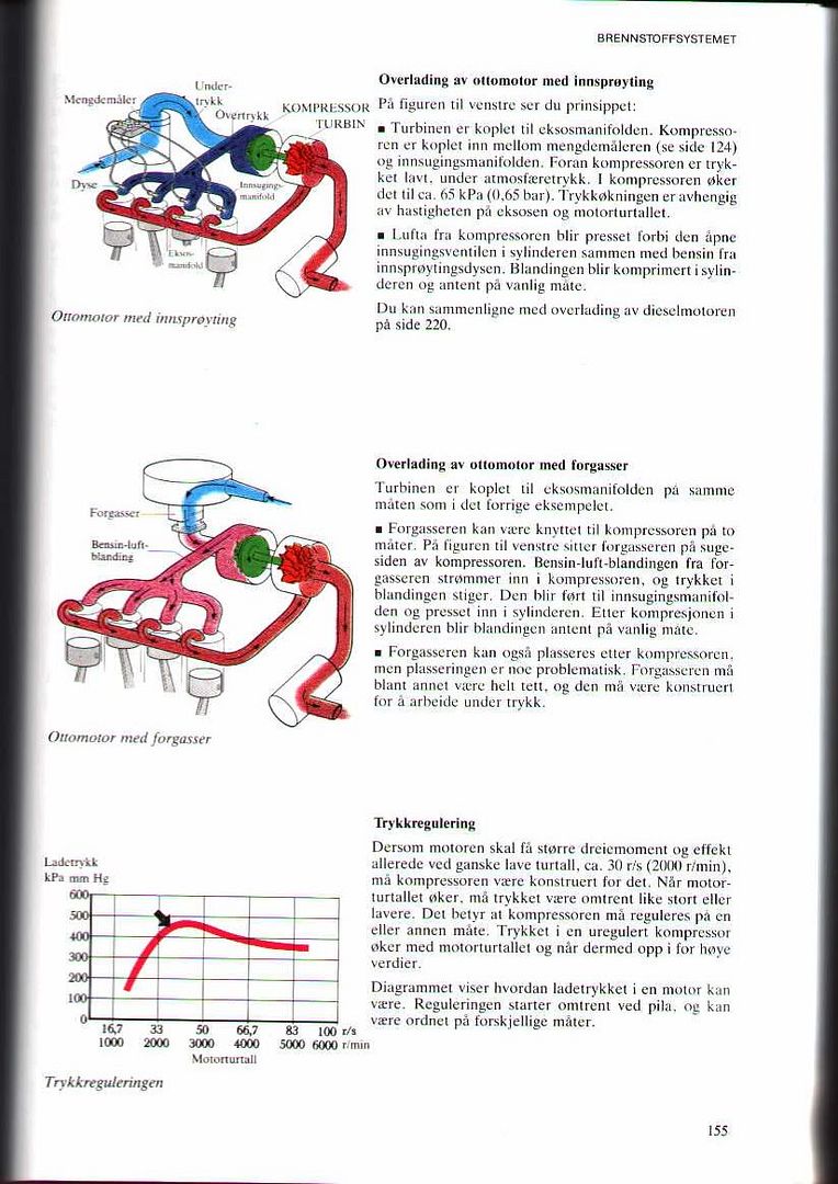

ta en titt på http://www.powerpage.dk/ .. der er turbo manifold guider..
når du skal montere turbo på en forgasser motor kan du montere forgasseren før turboen.. eller i mellom dersom du har en som er beregnet for trykk..
se kopien nedom.. (ottomotor er en bensin motor, om du ikke viste det ifra før..)
Ottomotor er enhver motor som har gnisttenning og sylindre. Dvs at om motoren går på bensin, gass, metanol osv og gassblandinga anntennes av en gnist er det en ottomotor.

Kan du ikke bygge en tett boks rundt forgasseren som trykket blir levert inn i?
Eller blir det også feil?
