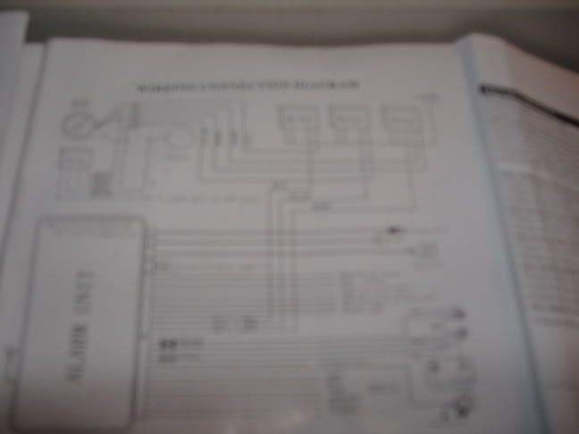

Sliter litt med montering av alarm på min 94 P10 GT. Begynte med og installere fjernstarts delen. Som besto av 4 rele og noen ledninger.. og som i følge tegningen eg skulle kople til ACC,IG1,IG2,STR det gikk greit det bortsett fra at det var fire ledninger som skulle koples til, og dem var Yellow,Brown,Brown,Blue.. problemet da var at eg viste jo ikkje hvilken av dem brune som skulle på hva.. for en av dem skulle på IG1 og en på IG2..
Så eg tok en sjangs og da var det feil, det som sjedde da var at når eg plugget rele`a i holderene så tente alle lysene på dashen nett som når den står i steg 3 rett før start.. så når eg startet den da med nøkkelen ville den ikke stoppe gjen.. da byttet eg om IG1 og IG2 på dem brune ledningene og da funket det slik at nøkkelen styrte alt som før.. men og starte med fjernkontrollen fungerte ikke.
Tegning over alarmen, den øverste delen med dem relea er fjernstarten..
Da kommer eg til det eg lurer på, for når eg leser i bruksanvisningen for alarmen står det dette om fjernstart, og det var slik den gjore oss meg, i steden for og pipe en gang og starte så piper den 4 ganger og ingenting mer skjer..
Eg har kun koplet opp fjernstarts delen som er øverst på bildet eg prøve og legge inn, så spørsmålet mitt er, hva kan eg kople meg inn på for og få dette såkalte "Hand brake Pull Off " ??
Ledningene som er gjen og kople på alarmen vist eg ser vekk fra sentrallås delen og diodene etc.. er,
Red/black- Power Window (-)
White- ACC/ON + ( hva skal denne innpå? )
Orange-feet of brake pedal ( + )
green-hand of brake pedal ( + )
brown-gasbne directing light (or +12V ) ?? HVA ER DENNE ?
blue-door trigger
yellow-cut off
BLUE---Går til fjernstartdelen
YELLOW---Går til fjernstartdelen
BROWN---Går til fjernstartdelen
Brown-Turing light
Brown-Turning light
Black- (- On battery )
Red- (+ on Battery )
Blue/Black- Trunk (+) Hva er dette??
Pink-Siren (+)
" When the gear is in N og P Press 1 + 2 In the same time, the lights keep on 1 second, siren will chirp once, the engine is started and lasting for 15 minutes. Within 15 minutes, press 2, the siren chirps twice, and the engine is cut-off. But the system is still under arming mode.
Press 3 and enter into the car, if the driver turn the acc on within 30 seconds, the system will be start continuely, otherwise, it will be cut off.
If the system is not started succesfully, the system will be re-started 3 times automatically
NOTE: If the hand brake is not pull off the system will forbid the remote engine start, siren will chirp 4 times and lights flashes once to give warnings to the car owner.
Warings: For hand shit cars, when engine start, the shift must be in neutral positon and pull off the hand brake, or else it is very dangerous.
Håper noen kan hjelpe meg litt her..
