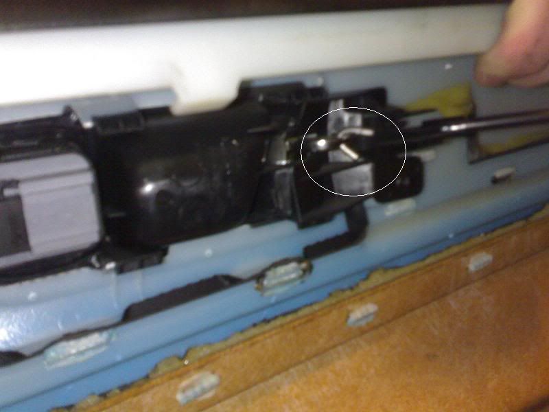

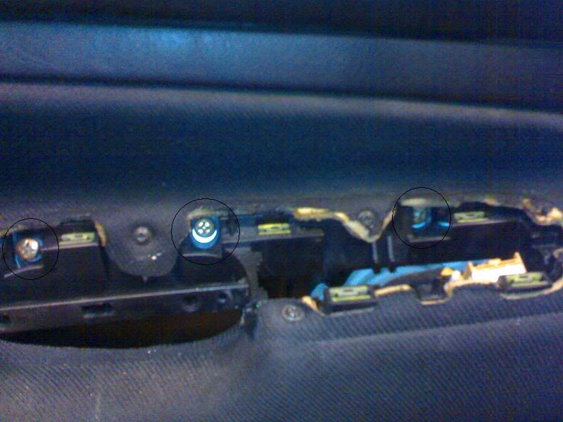

Chriz CivicMan ;) Skrevet April 16, 2006 Rapporter Share Skrevet April 16, 2006 Yep, av med hele plast dekselet da? Men hvordan sitter de festet? Skal de skrus av eller? Sitter festet med to skruer på undersiden Av med dørhåndtaket, først må du vippe ut den lille biten som jeg holder på der, og så må du bare bruke en skrutrekker og vippe opp hele shiten.. 3 skruer på innsiden av håndtaket Så må du løsne vaieren til døråpneren.. Så sitter det også en skrue like ved speilet på innsiden mot A-stolpen.. Håper det var til hjelp! :phatyo Siter 92 Civic: Remux Exhaust, Green Air Filter, MOMO Tornado ratt & Momo pedaler. ..:: Honda Power ::.. Lenke til kommentar Del på andre sider More sharing options...
