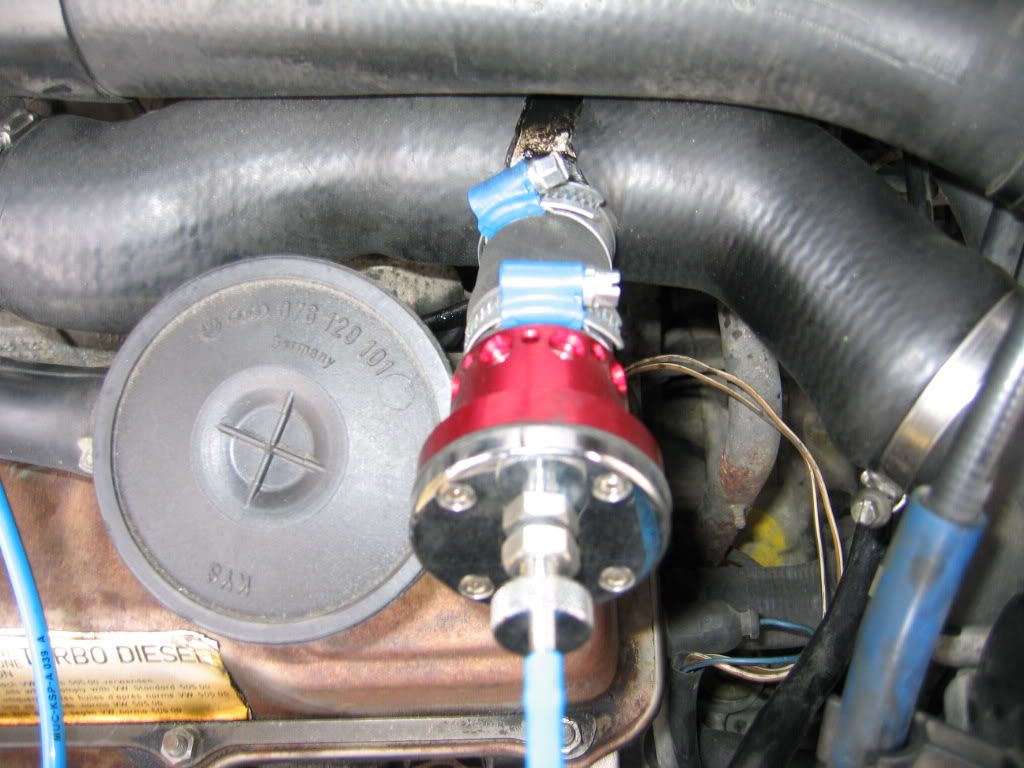

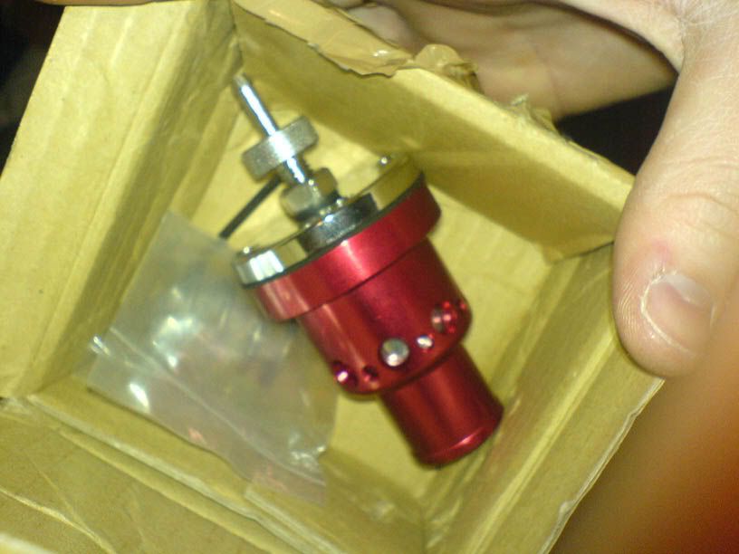

En stk Dump:

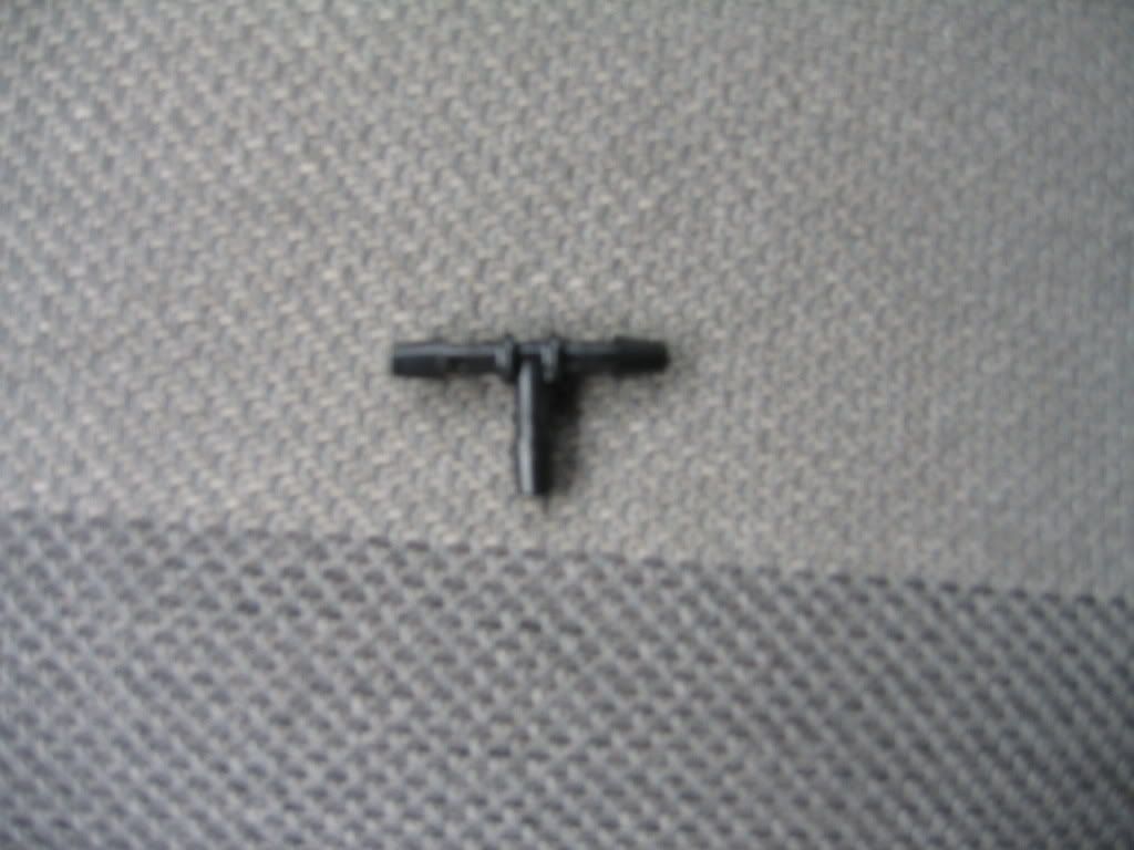

T-stykker:

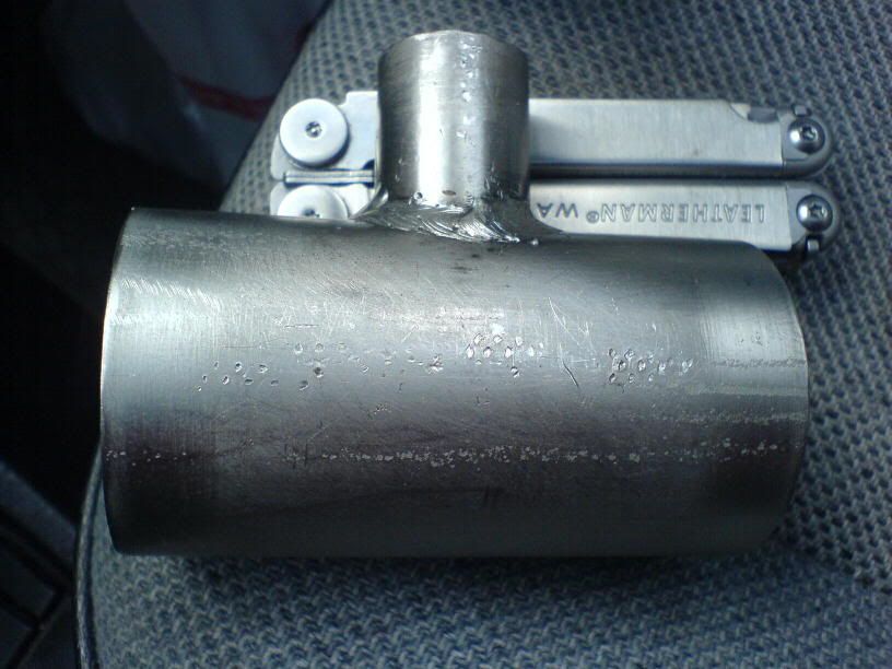

Til å feste selve dumpen på slangen som går fra Turbo til innsug

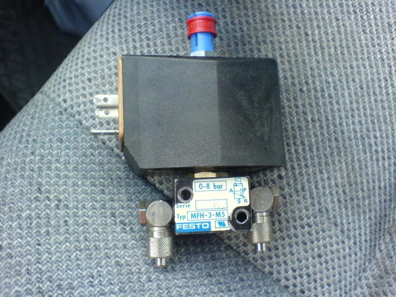

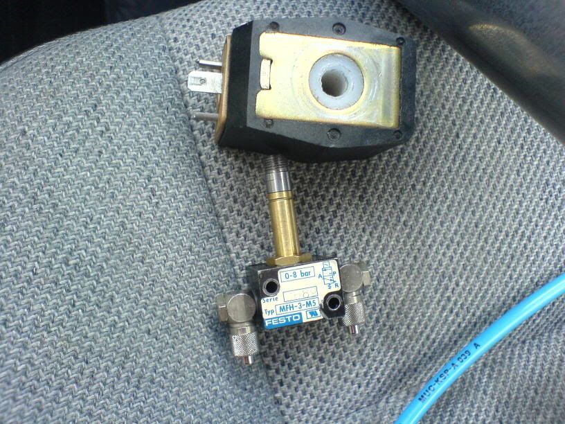

En ventil som veksler mellom og sette trykk og vakum på dumpen:

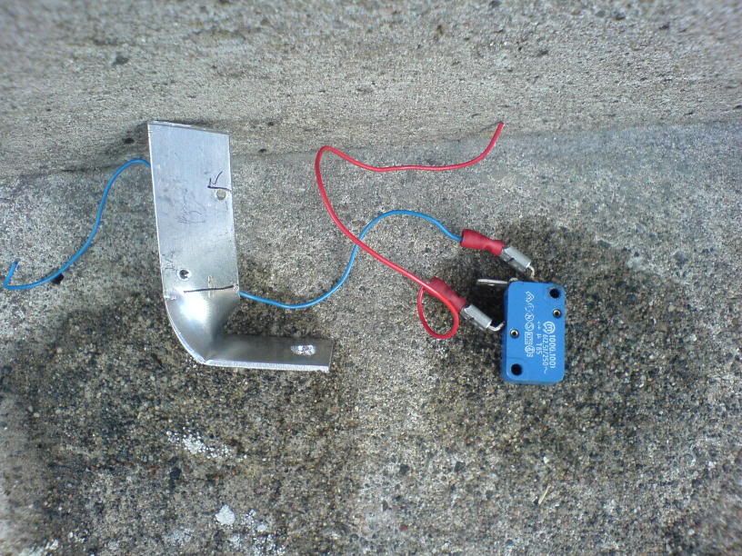

Og bryter og feste:

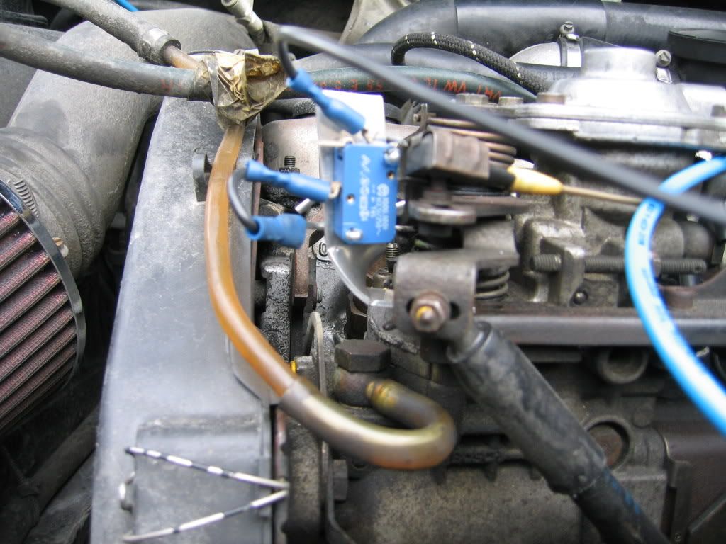

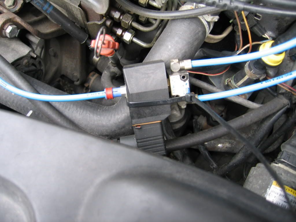

Det som skjer er at når jeg slipper gassen, setter jeg strøm på en spole/ventil via en bryter på gassen
Når Ventilen er koblet inn fører den vakum fra vakumklokken
Inn på toppen av dumpen
Når ventilen ikke får signal fra bryteren, fører den trykk inn på toppen av dumpen.. Noe som gjør det at den ikke åpner når turboen min lader.

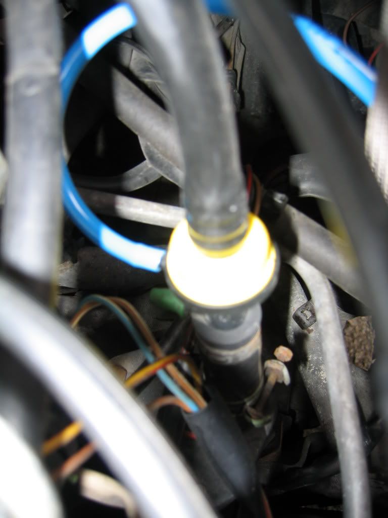

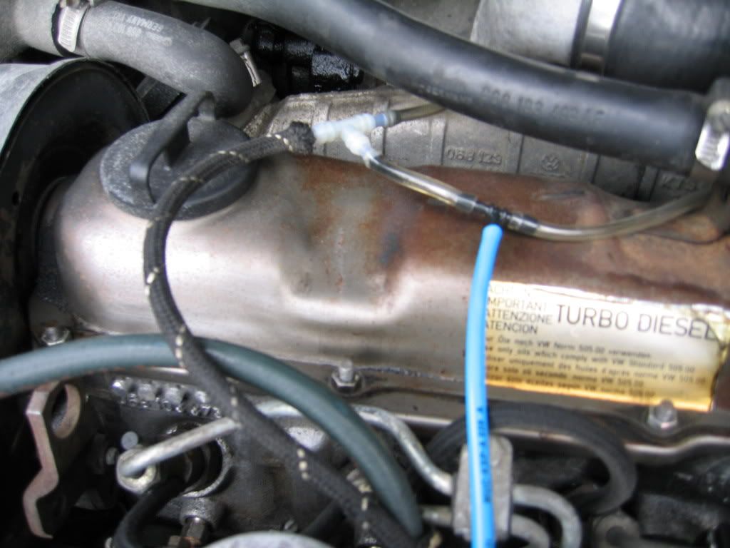

Trykket tok jeg her:
For dere som datt av litt når så leder ventilen fra A Til R når den ikke er betjent og fra A til P når den er betjent
A går til dump
R går til trykk
P går til vakum

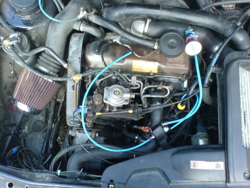

Oversiktsbilde:
Vanskeligere var det ikke..

Har hørt at bryter på revesjen passer bra som bryter.. ventiler vet jeg ikke helt.. var og plukket ned ett samlebånd jeg der jeg fant det jeg trengte.. Er en på http://www.golf2.dk som sier at en ventil med Vare nr. 028906283F passer..
