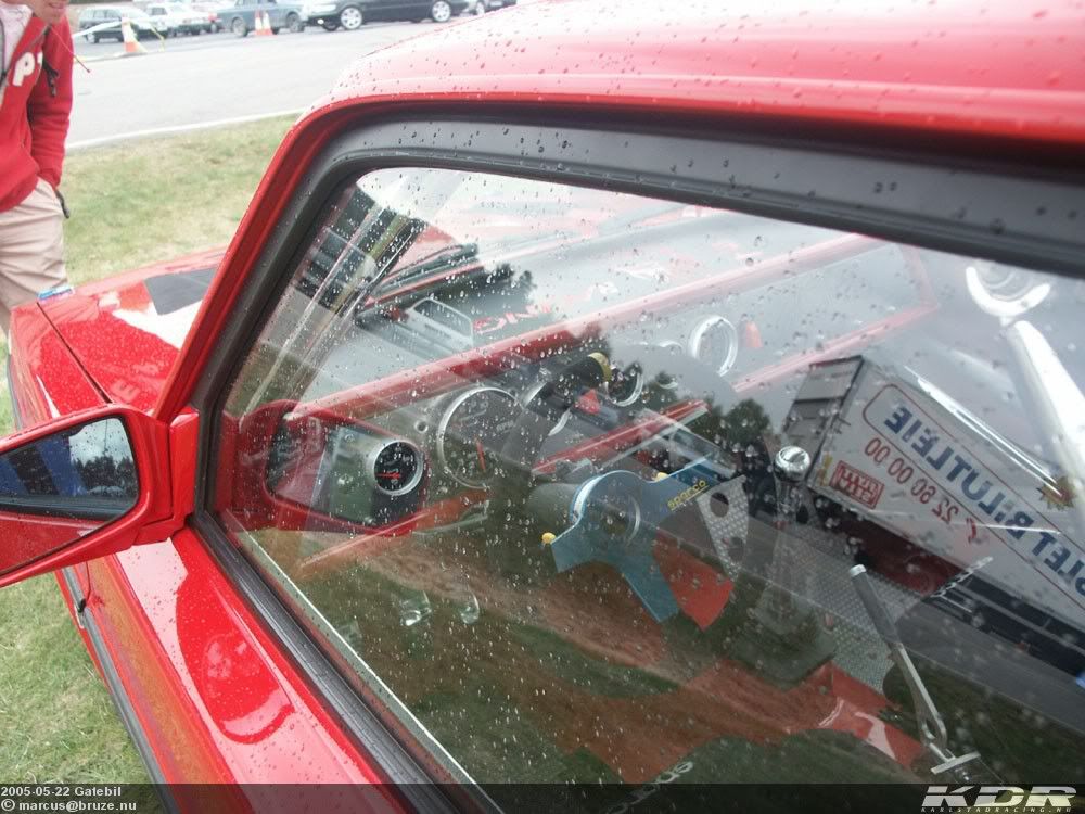

Lurer på noen ting her.
Som dere ser på bilde mangler det masse i forhold til en vanlig 242/240
Varmeregistret er borte og diverse varsels lamper.
Får man godkjent bilen uten varmeaporat,med tanke på dugg osv?
Trodde også det var påbudt med parklys å div andre standar lamper.
Tenkte jeg skulle kjøre noe samme looken i min bil.Hva tror dere om dette?

Han har nok både varsellamper og bryter for parklys, men har nok gjort om det med diverse andre brytere og lys.

Vil uansett påstå at du er dum om du kjører rundt uten mulighet til å fjerne dugg med varmeapparat, blir noen jævlige merker hvis du fjerner med hånden/klut med litt skit på.. Eg hadde aldri orket :P

åsså et alternativ...For varmeregistret går jo litt innenfor sikkerhet når det gjelder fjerning av dugg..Men kunne også lakt direkte luft inn og opp til dashen,(igjennom kanaler)

Får ikke godkjent med sportsratt vel? Jeg skal iaf sette i ett r-sport ratt og godkjenne med det. Akkurat det med varmevifte er det vel ingen regler for, heller ikke hva som er av instrumenter og lys inni bilen. Men alt av lys utvendig må være etter boka.

Volvo 240 er ikke underrettet kjøretøyforskriften, men krav til kjøretøy.
Dette er to forskjellige reglementer. Kjøretøyforskriften ble iverksatt 01.01.1995.
Dette kan være fint å ha med seg da kjøretøyforskriften er en del "strengere" enn krav til kjøretøy.
Driver selv og kniver en del med BT ang godkjenning av min 240.
Du har helt rett! viktig moment i "forhandlinger" med BT.
