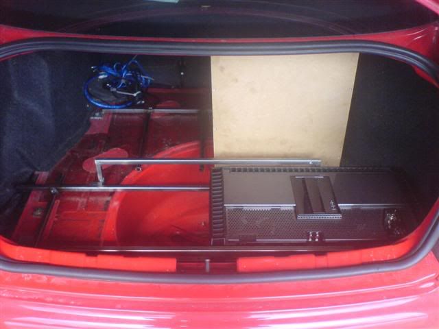

Har bygget ramme i bilen til forsterkerne mine.
Men lurte på om jeg må "isolere" ramma fra annet chassis i bilen.
For om jeg ikke isolerer vil det jo være "jord" i ramma.
Jeg tok multimeteret og satte den på den "piiiiippp" greia :P
Å da jeg holde den ene pinnen på ramme og den andre på jord inngang
på forsterkeren så sa det "piiiiip" :P
Om det er noen som veit plz TELL ME :D
MVH Tom
Hm. Jeg vil tro du må fikse isolasjon jah. For MOSFET`ene inne i forsterkeren er ofte koblet til chassiet pga kjøling. Å da har du en GOD sjans for å få ødelagt forsterkeren din viss du får jordfeil. Har du lagt merke til om forsterkeren slår seg over i "sikker" modus når du evt. har slådt på?
drive safe,,but very fast!
Jeg har ikke koblet på noen kabler. Skal vite om det må isoleres eller ikke først. Så om det er noen som veit dette så SPYTT det ut :P
Det er bare det som skal jordes som skrus fast i chasiet på forsterkeren, det andre som blir skrudd fast der skal være isolert.

Men en liten ting... Da jeg tok å sjekka om det var kontakt mellom ramma (da forsterkeren var montert fast) og jord inntaket på forsterkeren, så var det kontakt...
Å selv om jeg da isolerer, så vil jeg jo få jord feil på de samme stedene, ettersom jordinntaket og amp chassis har kontakt?
jaja... hmm.. dunno :)
Nei vil ikke tro det skall ha noen ting å si. For når man tenker etter slik som coop sa at de delene som skal til jord i forsterkeren blir koblet rett til chassiet. Så man gjør egentlig ingen ting bare at man fører jord videre til bil chassie.
Men før du gjør noe snakk med de som er BOMM sikre. For jeg er ikke 110% sikker.
Men teoretisk skal det ikke ha noe å si.
MOSFETene er også isolerte fra chassiset.... så det kan aldri skadde forsterkerendoh , eneste tilfelle til skadde/feil er hvis forsterkeren bare jordes gjennom chassiset... SÅ viktig at MINUS kablen til forsterkeren er god jordet til chassiset.:)

Du vil bare få MYE bedre jord på denne måten, ingen skade skal skje, skjer det noe så er det garanti sak.
