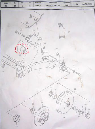

akkurat kjøpt dem selv, skal til å skifte, fikk en tegning av fremgangsmåten på VW forhandleren her, er vist veldig greit å få INN de nye foringene, men litt mere pes å få dem ut, ut må en bruke hammer/slegge vistnok.

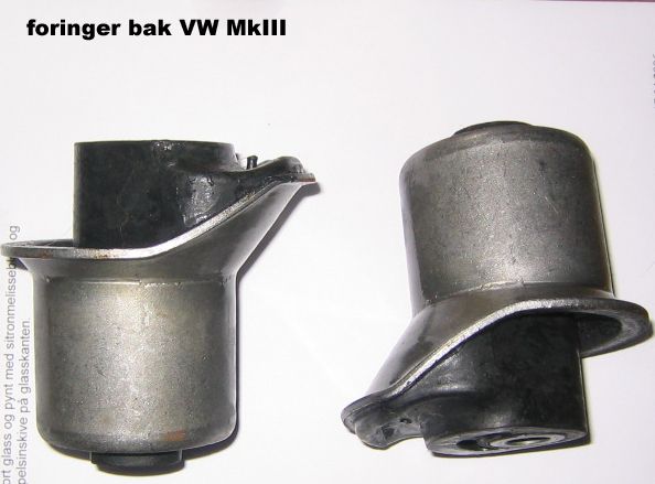

kan ta et bilde av foringen og legge inn så vi ser at vi snakker om samme tingen ,)

her er foringa:
her er tegninga:

foring nr 13 ja, ringa den inne no. MEN har ikke skifta den sjøl, so om det e trangt det veit ej ikkje, men regna med det e steike trangt , typisk golf det;) ehehehe
