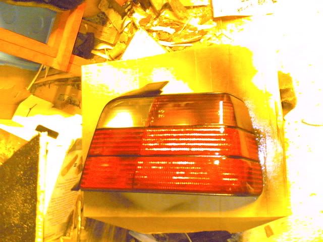

-Sota baklyktene bittelitt:

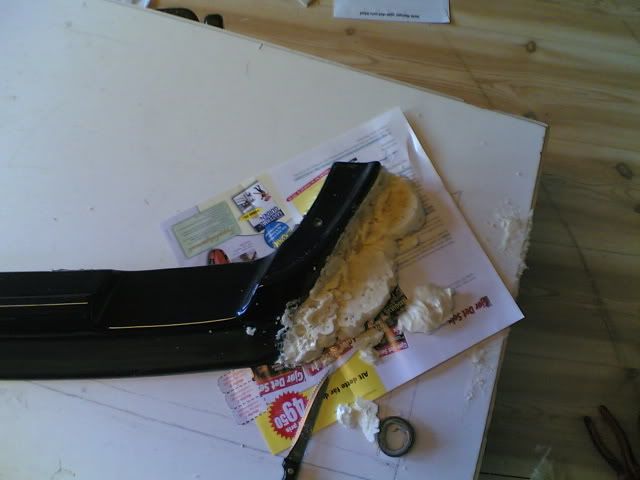

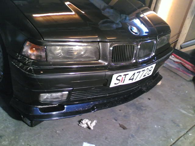

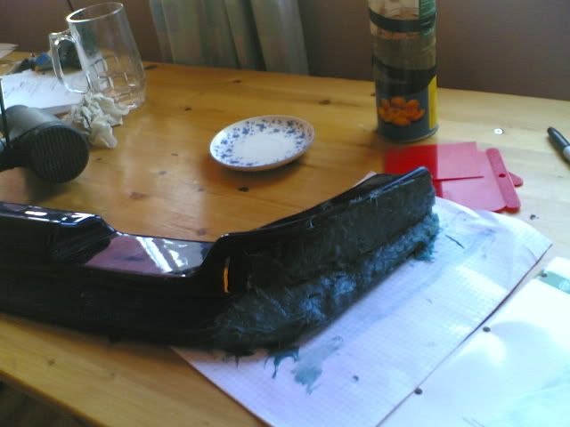

-Kjøpt meg en Frontspoiler som var ødelagt og lappa den sammen!

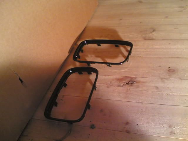

-Lakka Nyrene Sorte!
- Det var ikke Tåkelys på bilen, så dette har jeg kjøpt originalt! Litt fra Schmiedmann og litt fra GS Bildeler!

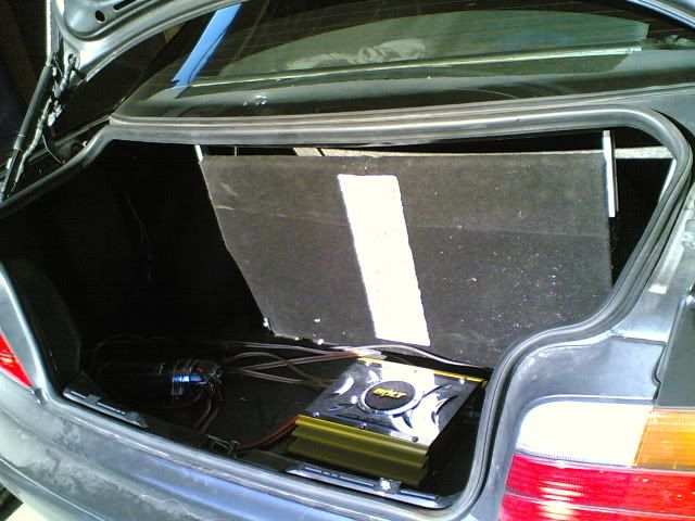

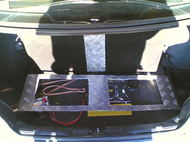

Så ble det mye frem og tilbake for å få mest mulig lyd inn i coupèen da bagasjerom var pottetett! Skar utav en god del av unødvendig stål i hattehylla og plasserte subbene innover mot bilen!
Kommer noen bilder! :
Skjært utav hattehylla
Tatt bort noen slitne 6x9er fra hattehylla og satt i noen pioneer 6,5''
Slik hadde jeg tenkt å ha det baki, men ble ikke sånn alikevel!
Slik står kassen nå, skrubb fast med vinkler opp i hattehylla, og skrudd i bunn!
Slik er håpet a tdet skal se ut sånn cirka!

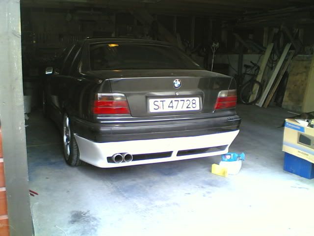

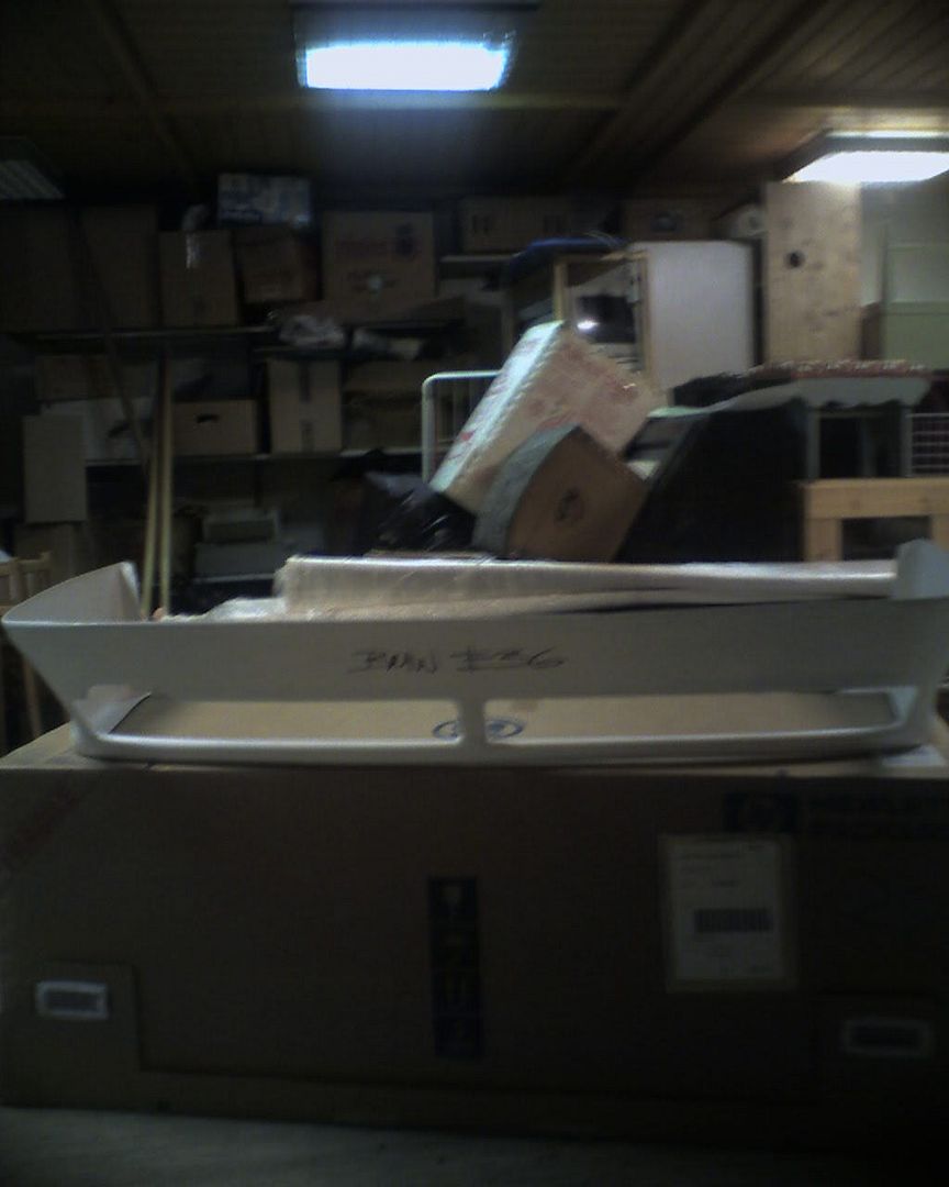

Liten Update!
fikk hekken idag, prøvde så vidt på. ser ut til å passe greit, bare litt små-tilpassing!
så nå er det bare å få montert den, pussa alt ned, og levere front/hekk til lakkings!

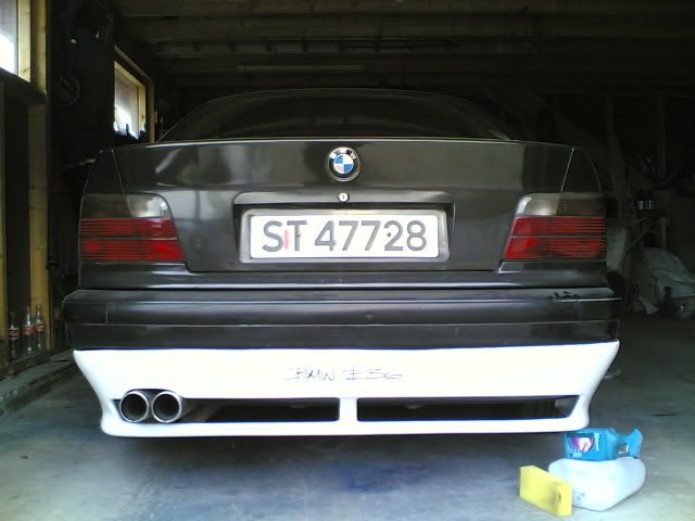

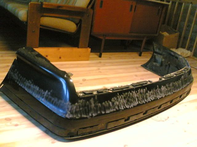

Fått tatt av hekken idag, var en HÆL****s jobb, helt til eg fikk rett verktøy ;) hadde ikke store nok torx-bits til skruene under så ble reingerunde til alle kjente! så måtte halve eksosen løses for å komme til Torx sskruene, å da knakk diverse fester osv. SEFF!
men fikk nå av hekken og montert add-on!
matta ned begge flatene som skal limes og vaska grundig med lock-tite SuperClean...
Målte opp nøyaktig og lagde ''styre''-fester slik at den ble liggende slik jeg ville. Så tømme en tube med EboFix Super No.1 lim-masse rundt hele kanten, legge hekken nedpå ''styre''-festene. hekken ble skrudd fast med 2 skrue på hver side, og på hvert hjørne og en skrue bak. disse skruene vil bli tatt bort og sbarklet igjen etterpå. er der kun for å presse på/holde den på plass mens limet tørker!
overfladisk lim vil bli skrapt bort, men litt vil bli igjen for en 'smooth' overgang blah
