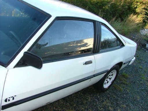

sveigamekkar Skrevet April 18, 2006 Rapporter Share Skrevet April 18, 2006 Jeg har fjernet listene på min opel manta b 1,8. Noen plasser var de skrudd fast og andre plasser var de festet med noen hoder som jeg bare slipte ned. Problemet er der det var skrudd fast, fordi der etterlatte det seg ett hull. Hvordan skal jeg gå frem for å sveise igjen disse hullene. Jeg har en frykt for at metallet skal slå seg hvis jeg bare durer på med sveiseapparatet. Jeg vil helst høre svar fra de som kan dette og ikke fra noen som tror noe men som aldri har gjort noe lignende. her ser du bilde av listene Siter Det finnes to typer mennesker: De som har Opel Og de som vil ha Opel Lenke til kommentar Del på andre sider More sharing options...
