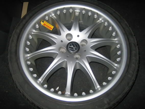

Noen som kjenner til denne felgen?
samejon
Har fått meg "nye" brukte felger som jeg skal sette på min toyota corolla, men senterringen på felgen er større enn senterringen på bremsetrommelen. For å finne ut hvordan ring jeg må ha i mellom så trenger jeg¨å vite hvordan felg jeg har fått tak i. Noen som kjenner igjen denne? Mener det står made in italy på innsiden. Felgen er 7x17". Eller er det noen som vet om noe sted man kan få tak i slike ringer på mål uten å vite felg produsent?
Var innom autogrip men de kunne ikke hjelpe meg desverre. Ble sendt videre til wokas men de hadde ikke 75 i ytter og 54.1 i innerring så det eneste stedet de kunne tenke seg hadde var bil produkter på skedsmokorset. Dro innom der og karen jeg møtte var en utrolig hyggelig og hjelpsom person. Han visste akkurat hva jeg var ute etter! Så hvis noen mangler en slik ring eller lignende deler til felger så kan man ta kontakt med: http://www.bilprodukter.no/
