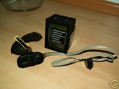

opelrwd Skrevet April 19, 2006 Rapporter Share Skrevet April 19, 2006 har komplett kjørekomputer liggende.. med brytere +speedometer som hører til..(viss det har noe å si da) til salgs.. :) Siter Lenke til kommentar Del på andre sider More sharing options...
Johnsen Skrevet April 19, 2006 Forfatter Rapporter Share Skrevet April 19, 2006 har komplett kjørekomputer liggende.. med brytere +speedometer som hører til..(viss det har noe å si da) til salgs.. :) jeg er interresert i å kjøpe kjørekomputeren av deg.. vet du om denne passer til min bil (passer gjør den nok så lenge det er den til vectra a, men er det til min motor+++) Og hvordan er standen på denne komputeren? virker alt som det skal? Og hva skal du ha for denne? Hører det speedometer til? trengs d da? (jeg har ett speedometer fra en 95 mod vectra a, passer komputeren til mitt tror du?) Mvh Helge Siter Volvo V70 Summum 2005mod 2.4 (D5 163hk) Vectra B 99mod 2.0i 16V Johnsens Vectra B X Vectra A 89mod 2.0i 8V BCDMST Lenke til kommentar Del på andre sider More sharing options...

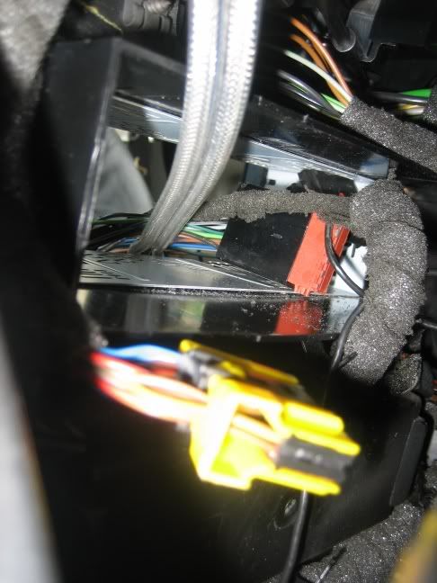

Johnsen Skrevet April 19, 2006 Forfatter Rapporter Share Skrevet April 19, 2006 Mye skal du ha for alt sammen eventuelt.. Vis jeg har denne kabelen.. vet du om den sitter limt fast langt vekk fra klokka DU... dette er min tråd :op, syns d var litt sleipt å komme her å prøve å "ta fra meg"... :nono: Men her ser du hvor jeg fant den... bildet er tatt bak der hvor cdspilleren står. Jeg fjerna hanskerommet og fikk den fram derfra. På bildet her har jeg dratt den noe frem, løsna 2 lukke/åpne strips og skar den løs fra de andre ledningene den henger sammen med... Så du får leite :D Siter Volvo V70 Summum 2005mod 2.4 (D5 163hk) Vectra B 99mod 2.0i 16V Johnsens Vectra B X Vectra A 89mod 2.0i 8V BCDMST Lenke til kommentar Del på andre sider More sharing options...
biohazard Skrevet April 19, 2006 Rapporter Share Skrevet April 19, 2006 DU... dette er min tråd :op, syns d var litt sleipt å komme her å prøve å "ta fra meg"... :nono: Men her ser du hvor jeg fant den... bildet er tatt bak der hvor cdspilleren står. Jeg fjerna hanskerommet og fikk den fram derfra. På bildet her har jeg dratt den noe frem, løsna 2 lukke/åpne strips og skar den løs fra de andre ledningene den henger sammen med... Så du får leite :D Sorry.. Hehe.. Ble litt ivrig her se.. Du har selvfølgelig førsteretten på ting som tilbys deg gjennom denne tråd.. Men er alt koblet til i andre enden av denne kontakten.. nå vis du har denne.. så er det plug and play nesten.. Siter Volvo 940 Turbo Intercooler (1996) t34, 968dyser, 3"lmm, spesial chipær, stor cooler, Opel Vectra A 2.0i (1993) SOLGT Bilen min: http://www.bilforumet.net/showthread.php?t=155639 Lenke til kommentar Del på andre sider More sharing options...
Johnsen Skrevet April 19, 2006 Forfatter Rapporter Share Skrevet April 19, 2006 Sorry.. Hehe.. Ble litt ivrig her se.. Du har selvfølgelig førsteretten på ting som tilbys deg gjennom denne tråd.. Men er alt koblet til i andre enden av denne kontakten.. nå vis du har denne.. så er det plug and play nesten.. Ja skulle nesten tro d. For under det dekselet ved håndbrekket fant jeg kontakt til bryteropplegget, ute bak releboksen i motorrommet fant jeg nettopp en kontakt som ikke er tilkoblet (tror dette kan være til temp føler etter ting jeg har lest på calibraforumet) med en blå ledning, en blå/hvit ledning. Så her trengs ledningsopplegg og temperaturføler for å få d til å virke, eller gjøre som han her: Her har han fått tak i temp. føler og kobla til inni bilen på de ledningene jeg snakka om (disse ledningene legges så ut til frontfanger hvor tempføler skal være plassert kobla til, og så funka d. Siter Volvo V70 Summum 2005mod 2.4 (D5 163hk) Vectra B 99mod 2.0i 16V Johnsens Vectra B X Vectra A 89mod 2.0i 8V BCDMST Lenke til kommentar Del på andre sider More sharing options...
