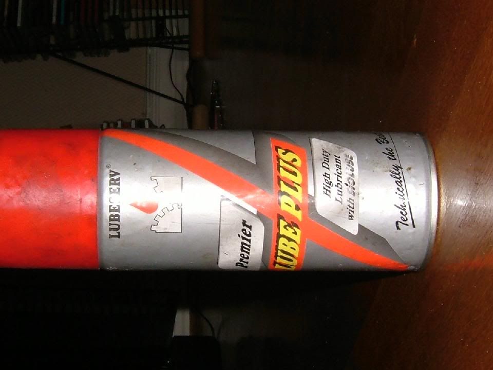

Polo Classic Skrevet Juli 15, 2006 Rapporter Share Skrevet Juli 15, 2006 Vet ikke om de vil funke. Den jeg bruker ser hvit ut når den er sprayet på, litt skumaktig. Det viktigste er at de ikke inneholder silikon. Konsistensen må ikke være av samme type som feks WD40. Det hjelper ikke. Og halverer ikke levetiden med å ta bort oljeåndingen. Den smører ikke listene så mye Her er den eneste jeg har sett blitt brukt før Blir brukt til smøring av samlebånd til matproduksjon Siter No SPEAKERS NO BODYKITS NO BULLSHIT M3-speil, like moderne som bakrutesjalusi M3-speil, M3-sideskjørt og RS-fangere, også kalt nybegynnerfeil Lenke til kommentar Del på andre sider More sharing options...
Turbo_FB Skrevet Juli 15, 2006 Rapporter Share Skrevet Juli 15, 2006 Jepp er teflon / ptfe. -40 til 350 grader. Den er laget for kjeder og lagre. Siter Lenke til kommentar Del på andre sider More sharing options...
Nitros Skrevet Juli 15, 2006 Forfatter Rapporter Share Skrevet Juli 15, 2006 Etter Lubeserv sine sider så forhandler Western International ANS disse i norge. Har sendt de mail, men får vel neppe svar før mandag. Siter O-<8--¤< Lenke til kommentar Del på andre sider More sharing options...
