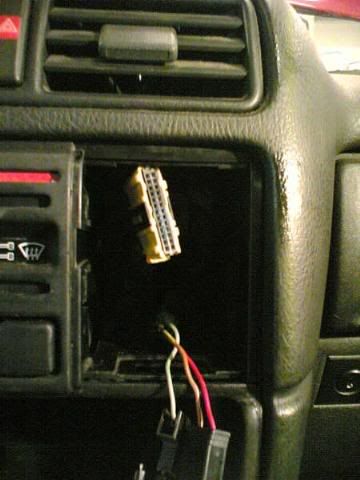

OPEL 2RE Skrevet April 20, 2006 Rapporter Share Skrevet April 20, 2006 FANT DETTE PÅ CALIBRA.NO PÅ DENNE LINKEN http://www.calibra.no/forum/default.aspx?thread=29460 NÅGEN SÅ VETT OM DENNE LIGGE KLAR PÅ VECTRA ÅG? xedriver - 09.04.2006 18:36 Har akuratt montert inn kjørekomputer i bilen min nå, og du har garantert disse kontaktene liggende. Kontakta til knappene i midtkonsollen finner du under teppet, du må ta ut midtkonsollen for å få øye på den. Den gule kontakta, finner du hvis du demonterer hanskerommet og legger deg ned og titter bak den veggen som er mot klokka.. Sitter strippset og teipet fast til resten av ledningsnettet. Johnny B - 09.04.2006 19:26 her er kontakten i min bil Siter Lenke til kommentar Del på andre sider More sharing options...
Corsa Tuner Skrevet April 20, 2006 Rapporter Share Skrevet April 20, 2006 Tror ikke det ligger i alle vectra, men er jo bare å ta ut hanskerom å sjekke det. Siter Audi A4 TDI Vectra B 1.8 16v Lenke til kommentar Del på andre sider More sharing options...
OPEL 2RE Skrevet April 20, 2006 Forfatter Rapporter Share Skrevet April 20, 2006 ja sko jerna sjekka, men rondt å i hanskarommert ligge d 100 kablar t politiradio,neonlys høyttalere å sånne ting så eg tenkte eg sko spørr fysst om d va håp om å finna d så eg sleppe å dra av alt av ledningar t ingen nyttehappyhappy Siter Lenke til kommentar Del på andre sider More sharing options...

Spriti Skrevet April 20, 2006 Rapporter Share Skrevet April 20, 2006 Enkleste for å sjekke om den kabelen ligger der er vel å dra ut hanskrommet og se skikkelig bakom Siter -91 Opel Calibra 16v -89 Opel Vectra 2000 (under construction) -90 Opel Vectra Lenke til kommentar Del på andre sider More sharing options...

Spriti Skrevet April 21, 2006 Rapporter Share Skrevet April 21, 2006 Er slik gul kontakt til kjørekomputer i delebilen min iallefall, dette er en vanlig vectra 8v uten abs Siter -91 Opel Calibra 16v -89 Opel Vectra 2000 (under construction) -90 Opel Vectra Lenke til kommentar Del på andre sider More sharing options...
Johnsen Skrevet April 22, 2006 Rapporter Share Skrevet April 22, 2006 Jeg har funnet alle kontakter til kjørekomputer (gul plugg, hvit kontakt med 5 ledninger til styreknapper og plugg til temp. føler ute (tror det er den jeg har funnet :op. Den er plassert bak releboks i motorrom og har en blå, -hvit/blå, -og en brun ledning) , men så begynner du å snakke om ABS... hva slags info henter kjørecomputer fra den? syns det er litt merkelig at alle ledninger ser ut til å være der, men vil ikke virke uten abs..?? Høres litt feil ut det der :op (jeg har ikke abs, vil det ikke virke da?). Siter Volvo V70 Summum 2005mod 2.4 (D5 163hk) Vectra B 99mod 2.0i 16V Johnsens Vectra B X Vectra A 89mod 2.0i 8V BCDMST Lenke til kommentar Del på andre sider More sharing options...
