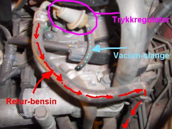

DynaCore Skrevet April 21, 2006 Rapporter Share Skrevet April 21, 2006 Hei. Lurer på hvor jeg skal ta vakuum til turbotrykksmåleren/dumpventilen ifra. Har en Civic 1,5lsi med mekanisk innsprøytning.. Kan jeg ta den på den slangen her det står Vacum-slange? Siter Lenke til kommentar Del på andre sider More sharing options...
PerUlv Skrevet April 21, 2006 Rapporter Share Skrevet April 21, 2006 15lsi med stressagregat, vel du kan hente vakum derifra men det er ikke alltid masse t-stykker og stæsj vil fungere helt riktig når du henter alt i fra en 6mm liten slange.. Men dette merker du fort.. Siter Lenke til kommentar Del på andre sider More sharing options...

bjørn Skrevet April 21, 2006 Rapporter Share Skrevet April 21, 2006 HEhe skjønner. Men tilbake til saken - jeg ville ikke hentet vakuumet fra en slange som går til noe viktig (slik som btr i ditt tilfelle ser det ut som). Ta heller en annen som går til noe "mindre" viktig og sett et T-kryss der. Siter [ Volvo 242 -82 ] [ Fiat Uno Turbo -86 ] [ Ford Sierra Cosworth -91 ] [ Volvo 240 -83 ] Lenke til kommentar Del på andre sider More sharing options...
Einar Skrevet April 22, 2006 Rapporter Share Skrevet April 22, 2006 Du kan hente der, men så lenge det er ett vakuumuttak på innsuget, ikke ved spjeldet så fungerer det til ditt formål, men tror ikke det er noe problem så lenge du ikke setter tre t-stykker på rad på slangen til trykkregulatoren. Siter Bilforumet.noÆres Super Moderator `84 Ford Granada 2.3 L Turnier`92 Ford Scorpio 2.9 GL Lenke til kommentar Del på andre sider More sharing options...
