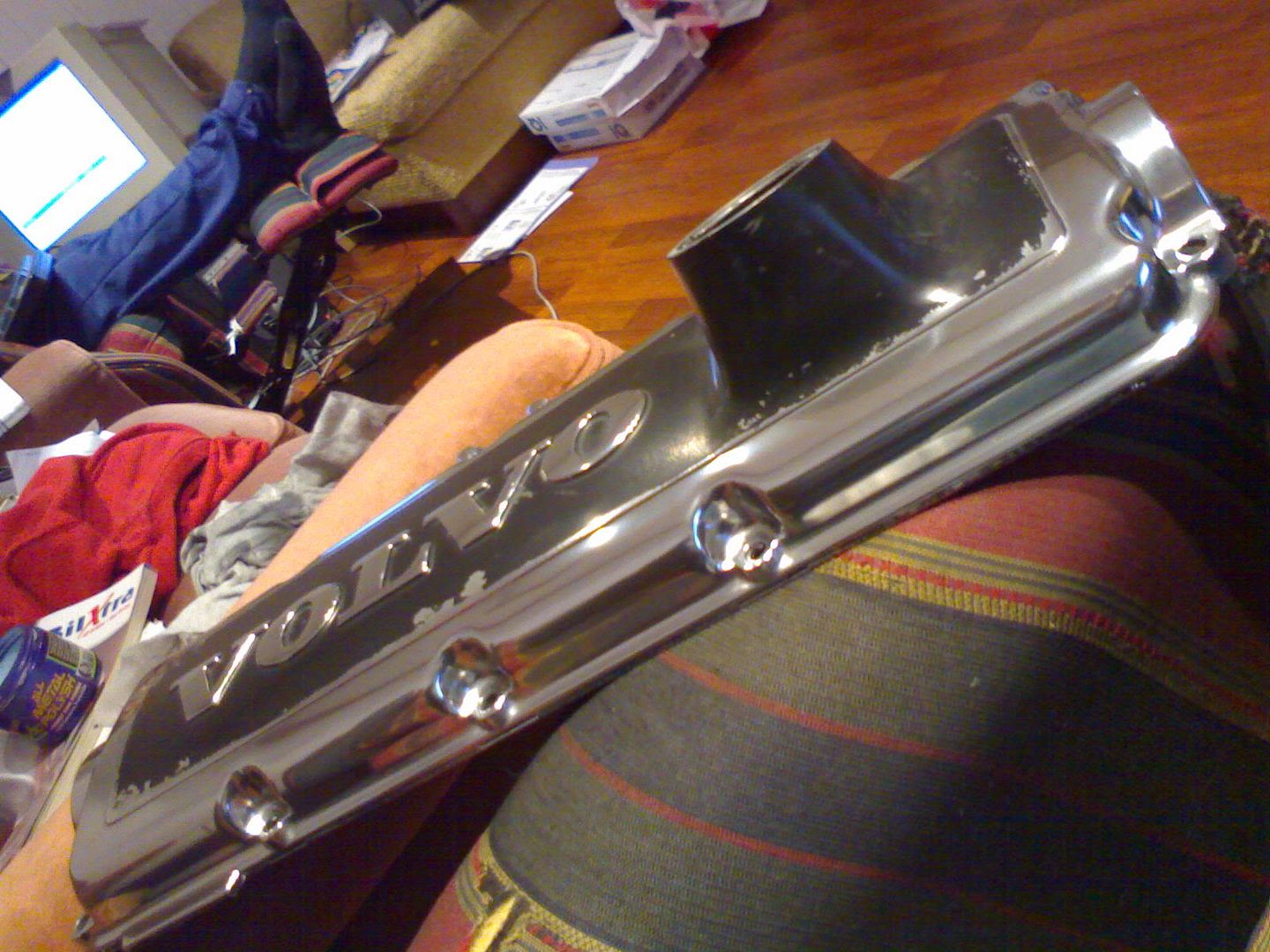

Har du noe form for klarlakk oppå dette?jeg har polert Volvo skrifta på toppdekselet mitt og har bare hatt på autosol...kommer det til å holde?
Du se no... vent 2 sec.... så skal du få se mitt topp deksel... så skal eg forklare deg... eg e litt stolt av det.....
Prosjekt Bredding på full gang i stål, ta en titthttp://www.bilforumet.no/700-serien/114898-volvo-740r-nye-bilder-21-10-07-prosjekt-bling-p-gang-400-hk-51.html Prosjekt 400 hk
her er det nye høyglans polerte topp dekselet mitt.... alt er polert for hånd.... FOR HÅND!!!!!!! Bye HAND...
Først slipte eg negg topp dekselet medd 400 papir så 800 deretter 1200 så 2000 og til slutt 4000 papir. folk kan gjerne si koffor ikke bare 1000 så glans polering.. 4000 papiret hadde veldig mye å si... så til slutt meguaiers all metal polysh. her etter skal selve det som ikke er blankt lakkeres i bilens farge... og til slutt klar lakk på hele dekselet....

j**** fint mann! heldige du som kan gjøre slik. hadde jeg gjort det samme, hadde toppdekselet vært tilsølet med oljesvette etter et kvarter eller noe... kjipe greier. men du har gjort en ûberjobb der ja!!! Good boy:)

Ja det er no bare å sette seg ned og pusse og pusse og pusse og pusse og pusse og pusse osv... det tok sinnsykt lang tid... ca 2 uker.... prøvde med lakk fjerner... den gele aktige typen... den funket litt... men ikke godt nokk... og ikke i krokene der eg hadde bruk for den... Så det har vært en jævlig jobb... begge disse delene har vært til griset. panser låsen var til og med full i rust... har flere deler det er gjort med... panser holderene... med mutter... men den vet eg ikke kor er blitt av... så får vi se ka som skjer den dagen eg tar crome badet i bruk... det ser eg fram til... takk for god respons...

ps. jeg vet godt det tar TID å polere toppdeksel :P
Jeg tok det jeg hadde, når jeg hadde 4cyl.. brukte vel ca. 3-4 timer, med håndpolering.. (polergarn og autosol).. ble jævla shiny! men da tok jeg ikke de minste krokene, så det hadde nok gått med en 2-3 timer ekstra der.
ps. jeg hadde enklere jobb, da jeg hadde ulakkert toppdeksel, så jeg måtte bare polere vekk den gamle irrete overflaten.. (slapp å pusse).

Har du brukt 2-3 timer.... var dekselet rødt etter på da....? ?? Det var raskt... kordan gikk du fram... greit det er en lett jobb... men for best resultat så tok det meg nesten 3 uker på etter middager... mye arbeid... meste parten av tiden tok det å pusse ned i kroker og etter slipe etter riper som man oppdager under veis... det har kostet meg 500 kroner bare i slipe pappir... dvs eg bruker noe lignede... det er slipe papir bare mer sånn padder... en kompis av meg skal slipe ned bilen med 4000 papir i morgen etter at den ble lakket i dag... det er for å få vekk noe mat syndromer og appelsin hud.. for så og høyglans polere bilen.... det var en rå farge.... for de som bor i bergen så har de noe å se fram til... Det blir en lamborghini gul 244 med svart matte felger og lister rundt om... skam lav.
