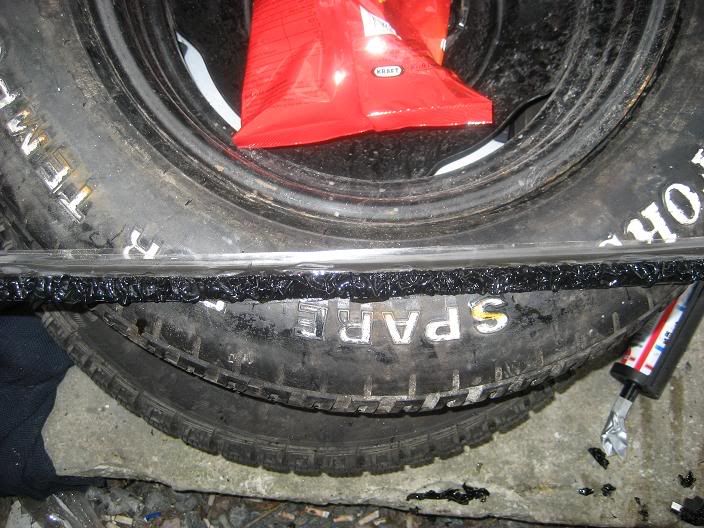

Tenkte eg skulle vise noe enkelt noe i dag... For oss gutta som liker litt crome.
Siden mangen av 740ène blir levert med crome over alt så Kan det være greit å lære ett enkelt trix for den som ikke har lært det. Det har seg sånn at viss du bygger om fra 740 til 940 front så må du bytte bla listene rundt vinduene. De er ikke lett å få tak i til 940 med crome.
Så her er en enkel måte å gjøre det på....
I steden for å finn på tanken å ta fram pusse papir og autosol... det vil resultere i Dårlig resultat....

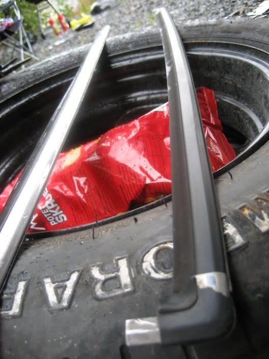

Det har seg sånn at De orginale svarte eller Grå lakkerte listene til volvo 940 rundt vinduene er i bunn og grunn cromet. Og for å få vekk lakken på disse på en enkel og effektiv måte så gjør du så her

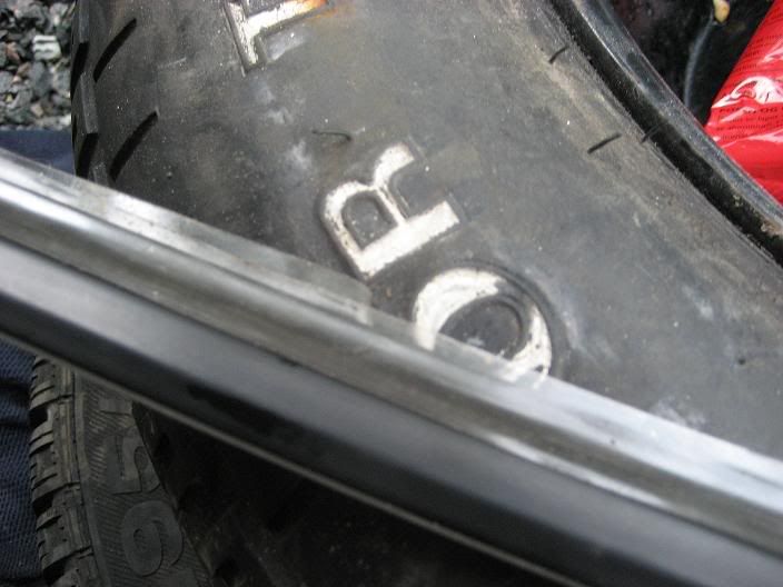

Sånn ser listen ut. Som du ser så er faktisk litt av lakken flasset av på hjørnet av listen.....

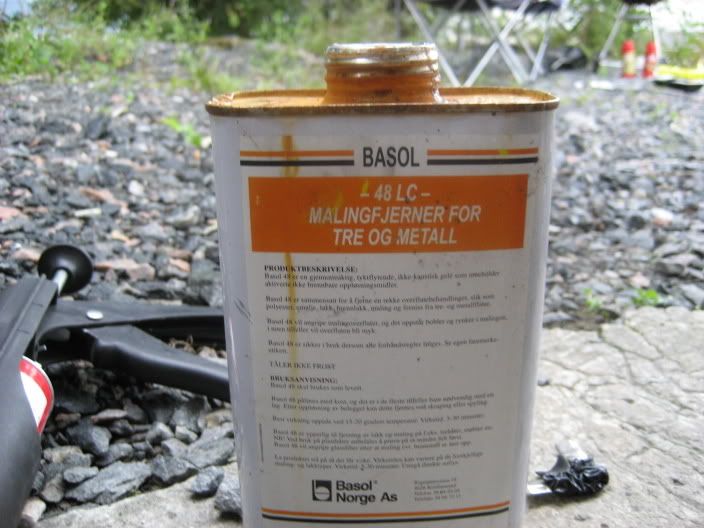

Så tar du frem denne berømte flasken BASOL. Det får du kjøpt steder hvor man selger lakk. Det er en lakk fjærner som er veldig effektiv. I tillegg trenger du En pennsel i passende størrelse. BASOLèn er en slags tynn gelè aktig masse.
Så teiper du inn der hvor det er plast på listen. Siden eg e elktrikker så hadde ikke eg noe annet enn elektro tape. Så då måtte det bli med den.

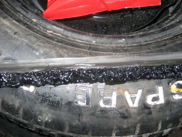

Så tar du penselen fram og prøver å få ett tykt lag med denne BASOLèn, da jobber den lettere igjennom lakken. Og du klarer letter å få av lakken.
Så er det gjort... Da er det bare å vente... Og det går ikke lange tiden før greiene begynner å etse. Og det etser friskt. Viss det er noen steder du ser at det ikke helt vil slippe så bare smører du mer BASOL på.
Enda et bilde av etsingen
Så etter på skrapper du det av me noe plasstikk stykke eller noe som ikke riper opp cromen. Så når du har klart å skrape av nokk sånn at det ter seg litt veig. Så vasker du av med vann og en svamp. Så ser du etter om det er mere av lakk rester rundt om. Så viss du ikke klarer å skrape av med neglen så er det på meed mere basol.
