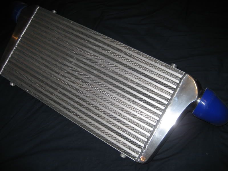

Tenkte eg skulle vise litt bilder av det lille rasket eg så langt har innvistert i..

Intercooler skal klare 650 hk.

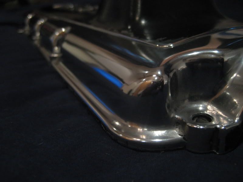

også det berømte topp dekselet mitt. som snart skal bli lakkert....
