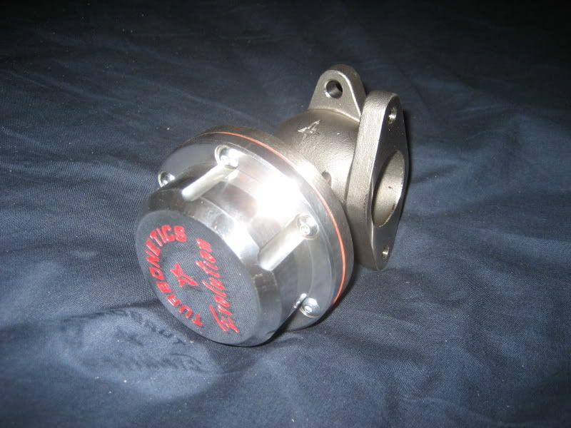

Har du kjøpt wastegate??
Ja har kjøpt wasegate av KRB. Skal levere til 450 hk i følge kai. Dvs det står forsovet informert i et lite blad som fulgte med. Det er en Turbonetics Evo wasegate. Det den du ser her på bildet.
