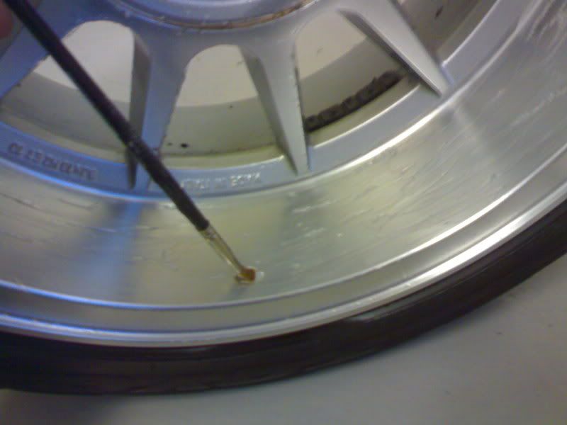

jaja... så var vinteren i gang i Bergen. Joda det regner da og. Bare at regnet er litt kaldere. Så da var det av den enkle grund av at de salter så Jævlig i denne byen at det var på tide å få av alu felgene og hive på noen triste stål felger med Plast deksler på. Så da var det ikke mindre enn å ta inn mimène og begynne å høglans polere. Dette kan bli intresant. Syns eg i allefall. En lang og tung jobb. Så eg begynte med en felg i dag. Som en prøve kan man si.
Det skal bli spennende å se resultatet.
Så det eg begynner med er å vaske felgene. Deretter å tørke de.
Før vask
Så etter vask.

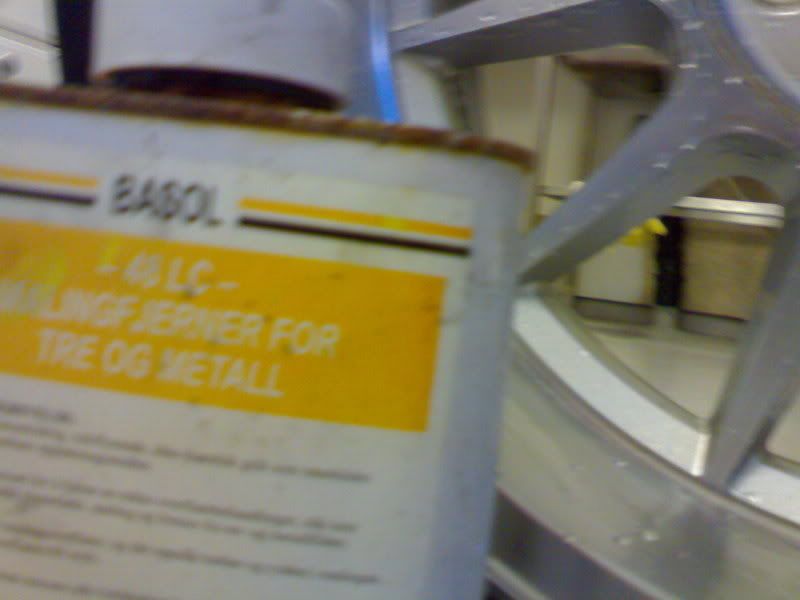

Så ser du denne flasken. Do not drink this.
Det er basol. Den etser av de fleste lakk typer. Den tok ikke lakken på topp dekselet mitt. Så der ble jobben bare mer omfattenede.
Måten å få det på med er Pensel. Jeg hadde ikke noe annet enn denne tynne penselen. Så det tok nok litt tid ja. Det må en del på. Basolen er som en slags tykk flytende saus.

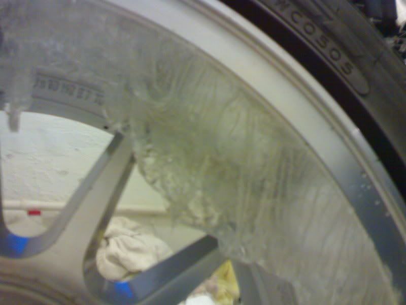

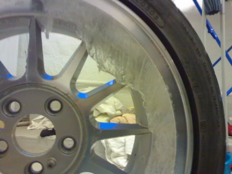

Så etter å ha smurt dette på så begynner virkningen. Litt fasinerende å se på.

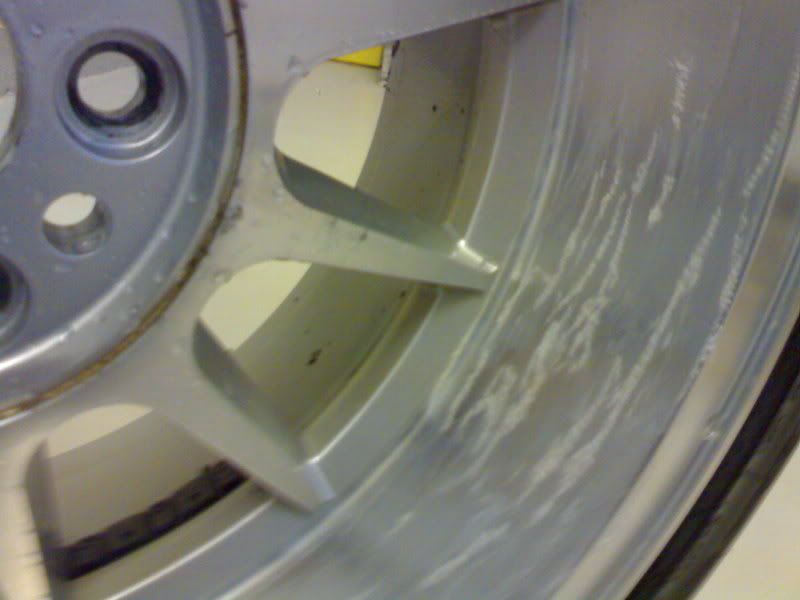

Etter en stund så begynner denne klarlakken på felgene å løsne. Da er det ingen vei tilbake.

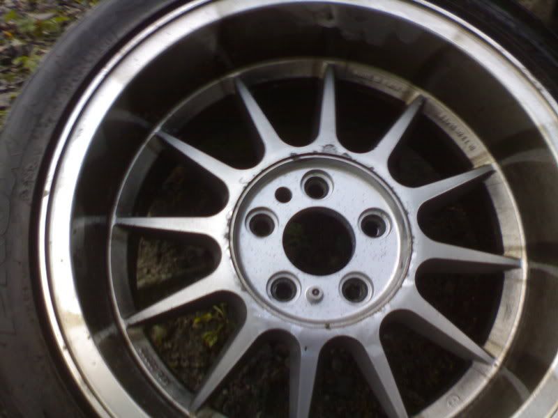

Videre i dag har det vært å pusse ned. Men problemet med mim felgene er at de er dreid. Og selve dreiingen kunne vært litt finere arbeid. Så det er ganske dype dreie spor. Disse sporene må slipes vekk. En hard hard jobb. Så i løpet av dagene MÅ eg få meg en maskin som kan hjelpe meg å slipe vekk disse sporene litt kjappere.
Så får vi nesten se til våren hvordan resultatet blir. Først blir det no å få slipt vekk sporene. Så etter det blir det å kjøre på med finere og finere pusse papir, til eg tar siste pusse runde med 4000 papir. Og da deretter avslutter med Selve høglans poleringen med autosol. Deretter blir det å levere inn felgene å få de lakert med klarlakk. Senter av felgene blir nok ikke høyglans polert. Det blir nok alt for mye jobb. Så der blir det å lakere med en lys lys sølv lakk.

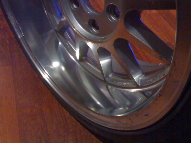

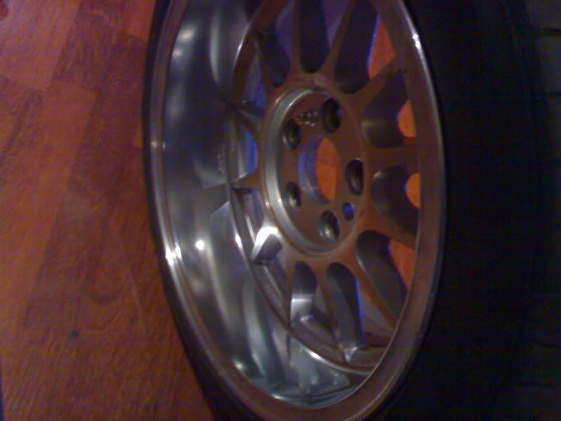

Prosjektet åker videre. Litt oppdateringer. Har pusset en halv felg. Den begynner å se bra ut. Har begynt å få tro på dette no. Gikk desverre tom for 500 papir. Så det blir nok en liten brems en liten stund fram over. men pokker så rå de allerede er blitt spør du meg.
Er ikke fornøyd enda da. Men det ligner no litt høglans polert.
