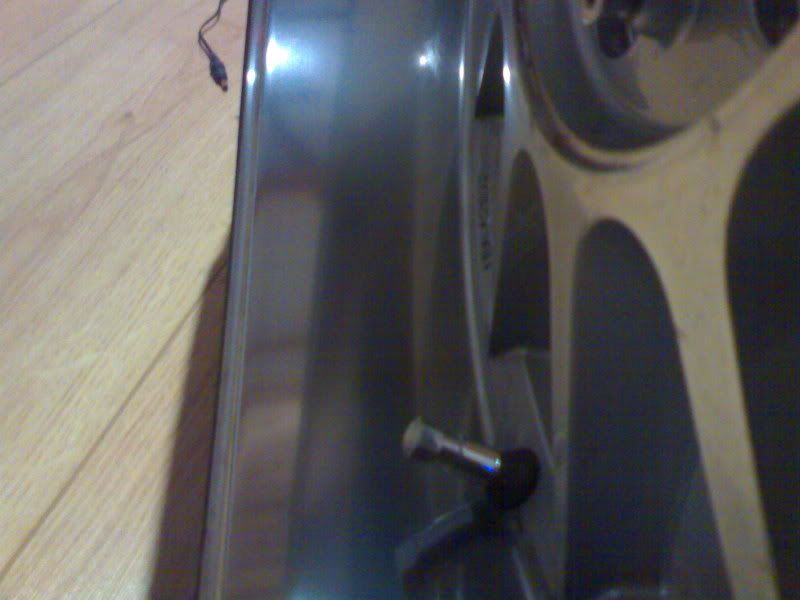

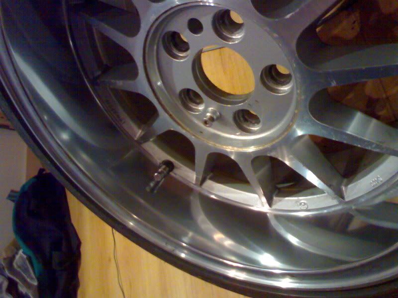

ja pussingen går videre. Desverre så har eg bare ett mobil kamera å ta bilder med. Så kvaliteten på bildene er ikke særlig til å skryte av. Det negative med det er at det blir vanskelig å se forskjeller.

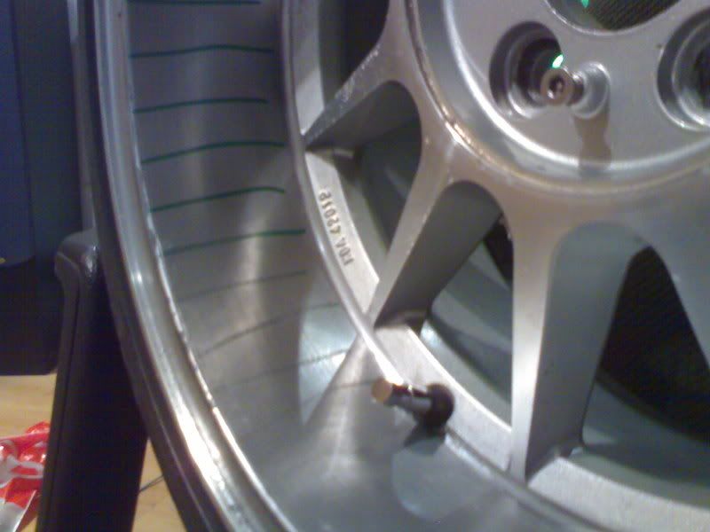

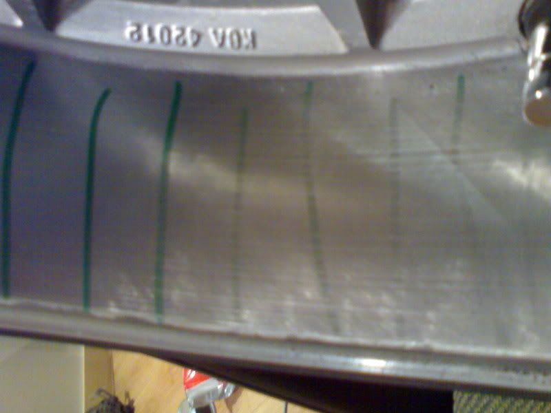

Det er fortsatt samme felgen det går i. Resultatet i går kan se noe bra ut. Men ser man litt nøye på bildet ser man at dreie kantene syns. I dag var målet å fjærne de. For å gjøre jobben litt lettere å enklere så merket eg felgkanten med noen streker. De visker eg sakte men sikkert vekk med pusse papir type 400 som eg i dag har brukt. Strekene vil holde seg i rillen til sporet nesten er pusset vek. Da må man etterpå bare bruke lyset til hjelp.
Hele felgen blir tatt grundig med 400 papir. Alle spor MÅ vekk. Så det er hardt.

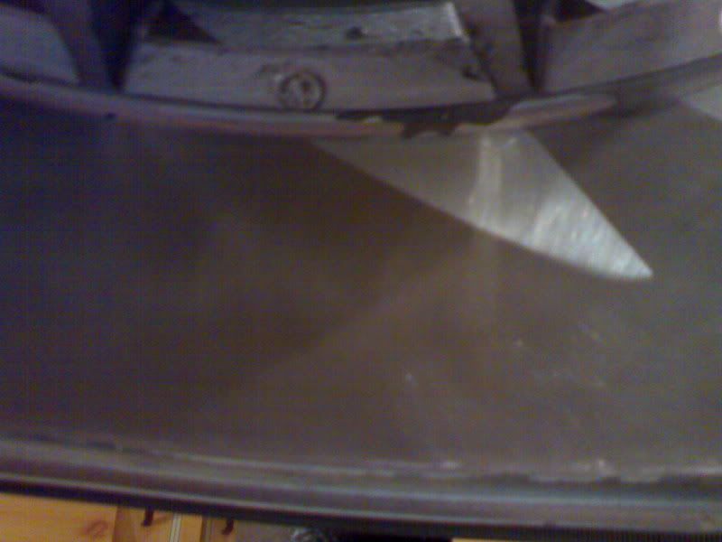

Her er resultatet etter at felgen er pusset med 400 papir. veldig Matt
Også går det bare videre med pusse papirene. fra 400 til 4000.
4000 er nøkkelen til hvordan få et bra resultat.
Blir litt skuffet når eg ser resultatet på kameraet i forhold til hvordan det virkelig ser ut.
Her er felgene etter først å ha blitt høglans polert 5 ganger så Pusset på nytt med 4000 papir også polert igjen 3 ganger.
