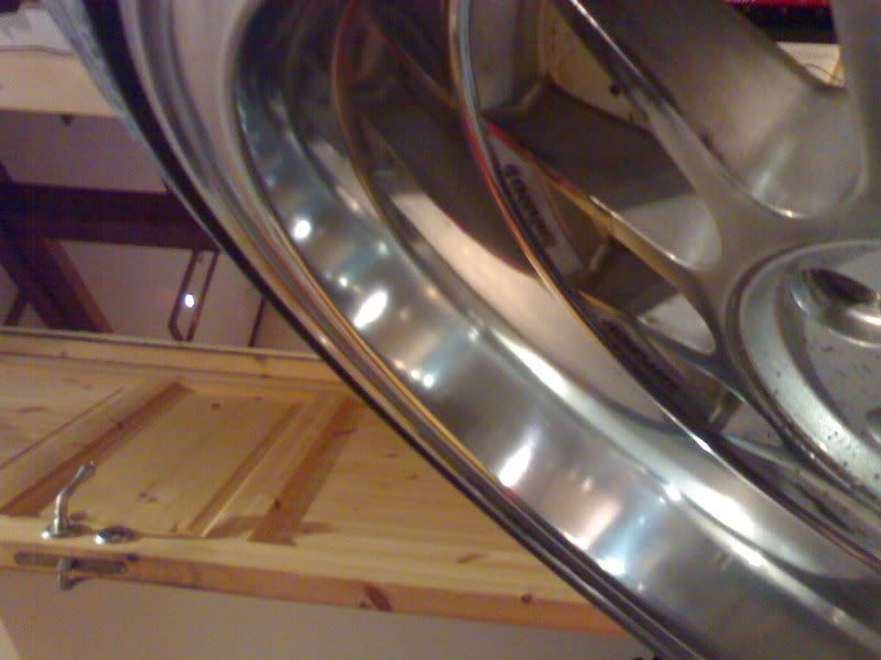

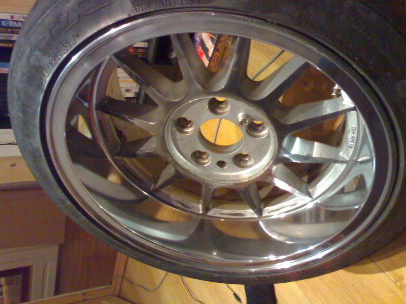

Litt oppdatering av høglanspoleringen.... En felg nermer seg mål. det er kankjse vanskelig å se forskjell mellom dette bilde og et bilde av de tidligere bildene. årsaken er DÅRLIG kamera....
Men er begynt å bli temelig fornøyd.
Vel må erlig si det at det er en dritt jobb... Men no er eg kommet inn i det... og det går mer som en lek. Takk og lov for det.
Prosjekt Bredding på full gang i stål, ta en titthttp://www.bilforumet.no/700-serien/114898-volvo-740r-nye-bilder-21-10-07-prosjekt-bling-p-gang-400-hk-51.html Prosjekt 400 hk
Ser meget bra ut. Hadde blitt en dyr timespris å fått det der gjort på verksted...... hehe
