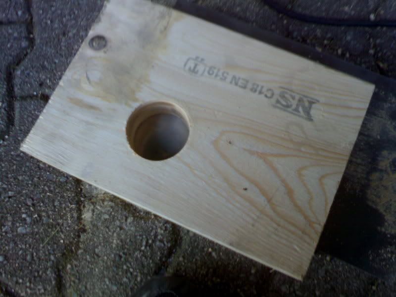

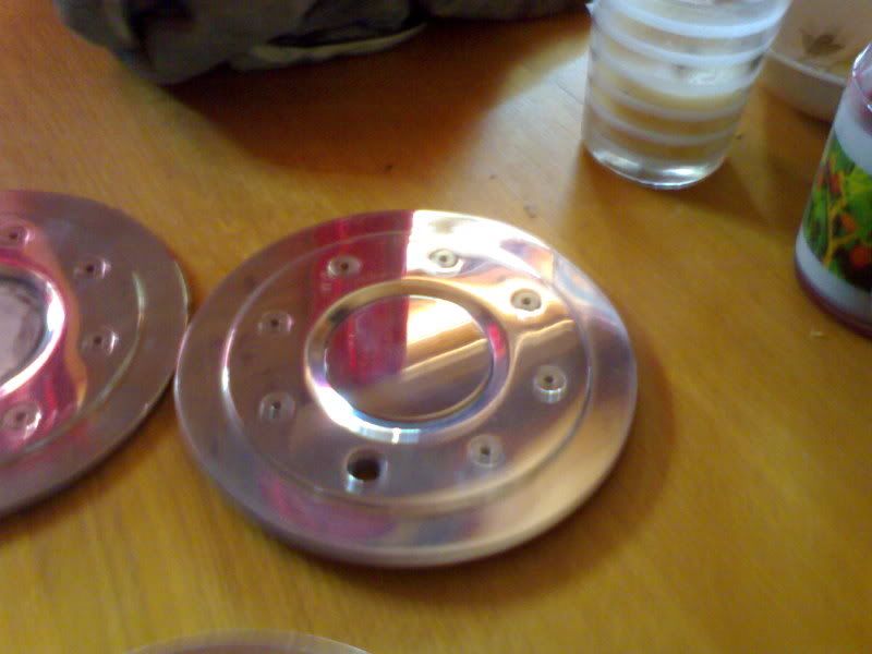

Vi begynner litt med nav koppene, Siden MIM ikke er å oppdrive lenger, og eg hadde klart å miste det ene merket. SÅ måtte eg lage ett nav klistremerke selv. Vel da tenkte eg... HVORFOR IKKE GJØRE DET BILLIG og flott.... Fikk tak i en alu plate på 2mm tykkelse... Siden eg ikke jobber på noen plass eg kan få skjært ut tingene, så måtte eg lage min egen lille hull benk... Eg tok en 6X2" og børet ett hull i den med en hull sag på 64mm.....
Så tok eg en Planke under og der så alu platen og tilslutt 6X2" med hull i oppå... Tar ut senter bårren i hullsagen, og fester "burgeren" sammen med skry tvinger slik at ikke alu platen skal begynne og snurre og gå....
skjærer så ut 4 stikk plater.

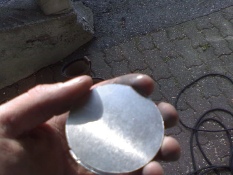

Også høglanspolerer eg de....
Så limer eg de til navskålene....
Så bærer det i vei te dekk mannen....

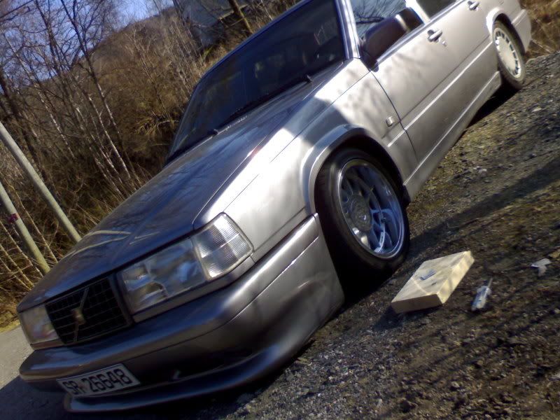

Vel som nevnt var ikke den åpen... Så eg dro te en annen og fikk I allefall 2 felger med dekk på....

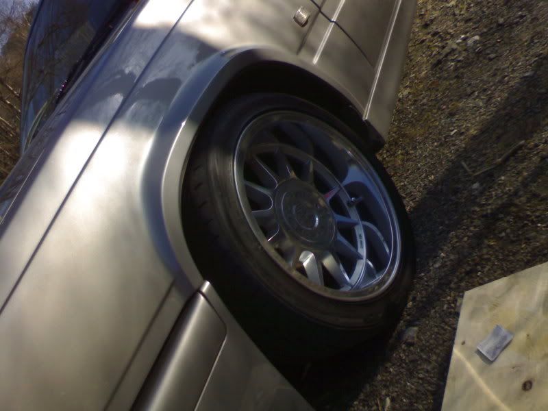

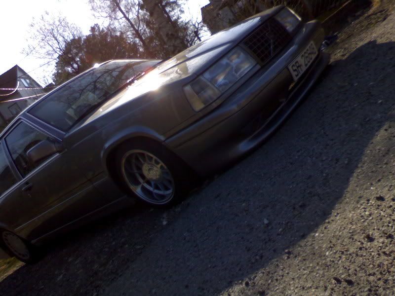

vel så ble det en rask montering etter en haug med voxing av felgene.....
Håper noen syns dette var pent... Og at det kansje var verd det stresset eg har hat med de i vinter....
PÅ de to bildenen over er ikke nav merket montert... Men eg må si det at De gjorde sinnsykt mye flott ut av seg etter montering...

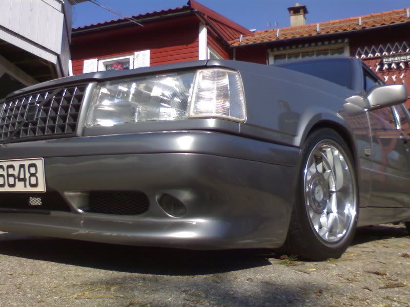

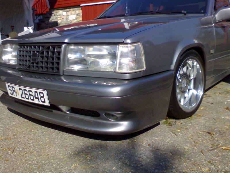

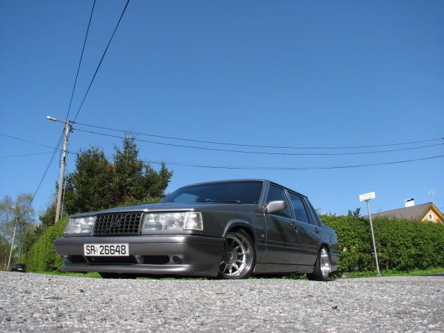

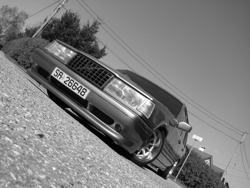

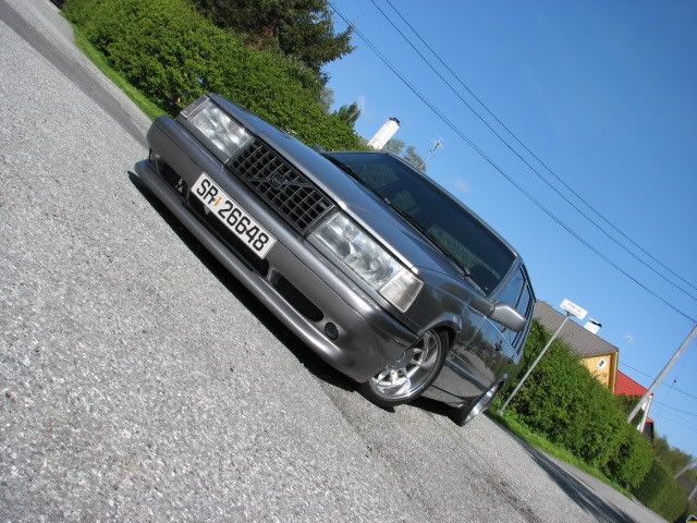

Der var alle 4 hjulene kommet på bilen. Det ser jo bra ut. Syns eg. Har fått mangen gode tilbake mld. men kan ærlig si at det er ikke liett å holde de blanke. har hatt litt kontakt med et felg verksted her, og de sier at normalt skal en ikke måtte trenge klarlakk på høglans polerte alu felger. De skal holde seg blank ganske lenge. Dette har visst med hvordan støp som er brukt i felgene. Og i MIM felgene er det ekstremt sår bar støp. På en side så kan en hive på klarlakk. men ved en liten kondens dannelse så vil du miste shinnen i felgene.. og må da ta hele jobben om igjen. Det gidder eg ikke. Alternativ 2 er slik eg holder på no. 1 gang i uken så må hjulene poleres opp. Det tar meg en time. Så det er alteranativet eg har falt for. Det er ikke en særlig tung job. Så det går greit.
Litt mer bilder har eg tatt. Denne gangen med litt bedre kamera. Mobil er ikke akkurat noe som er best på bilder. Her er ikke hjulene helt pollet opp igjen.
