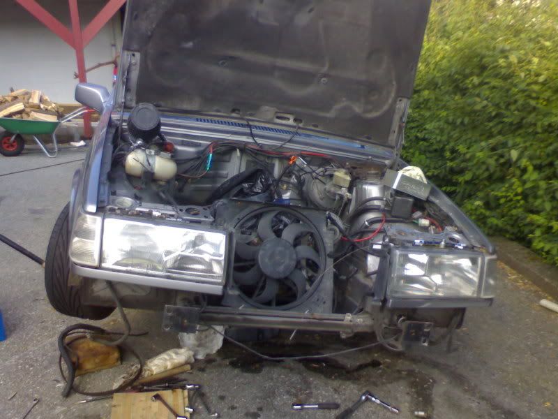

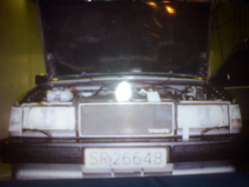

kan begynne med at eg fant noen bilder i skuffen hinn dagen, og tok bilder av de... ble ikke så bra.. men man ser no litt hva det er... dette er bilder av bilen for ca 5 år 4 år siden...
et bilde til...

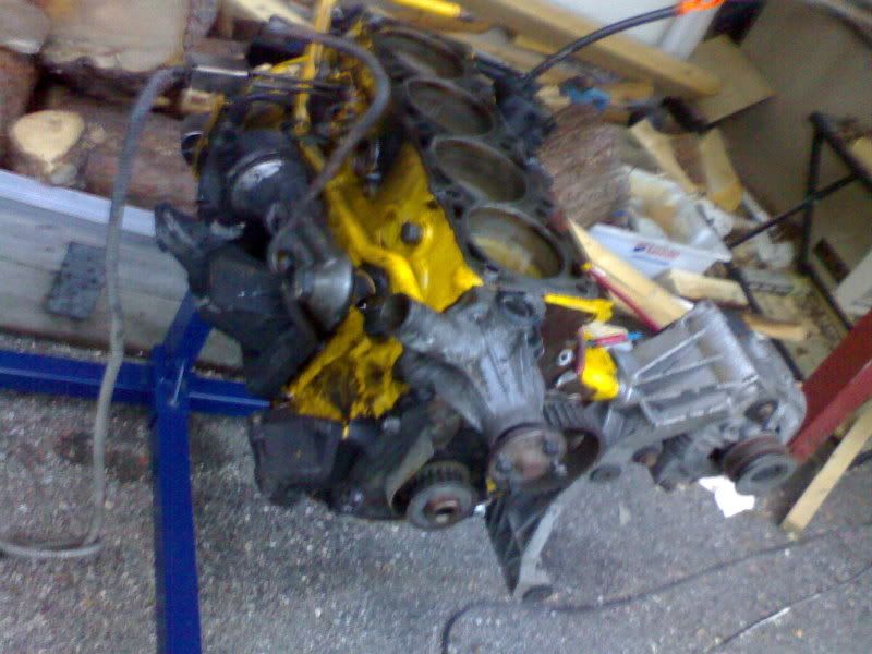

Så her er et bilde etter at motoren kom ut...
Min gule blokk, planen er å få den grå... eller sort... blir desverre ikke rød.... DSC00253.jpg

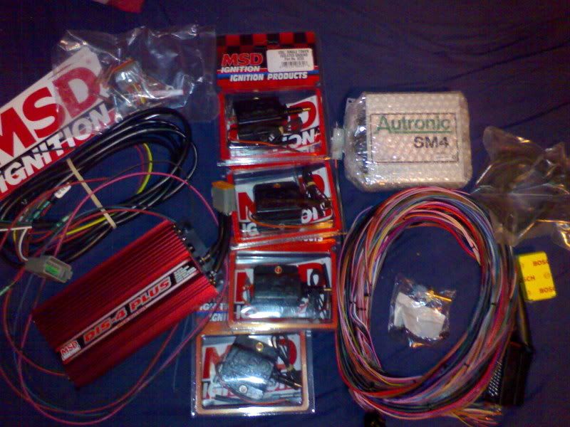

Datasprut Autronic sm4 + MSD tenning for 4 coiler, og 4 coiler... DSC00316.jpg

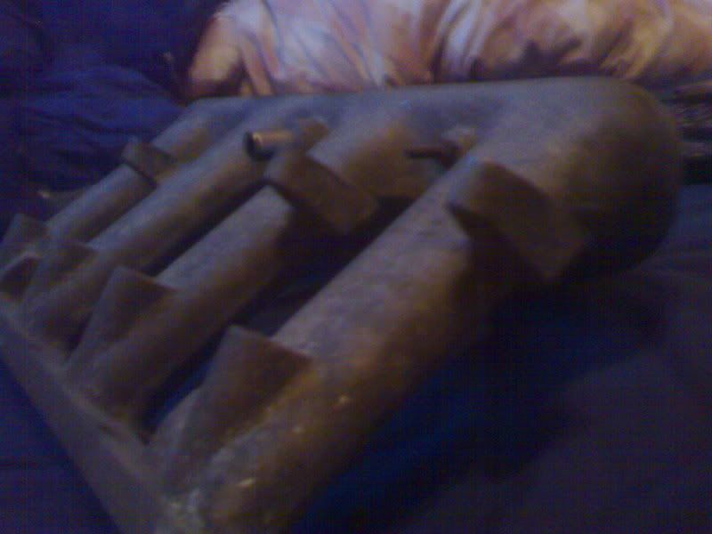

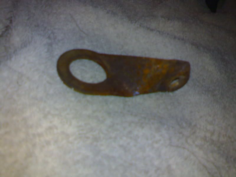

Slik så tingene ut...

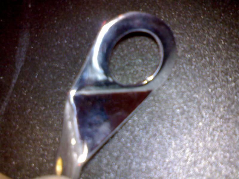

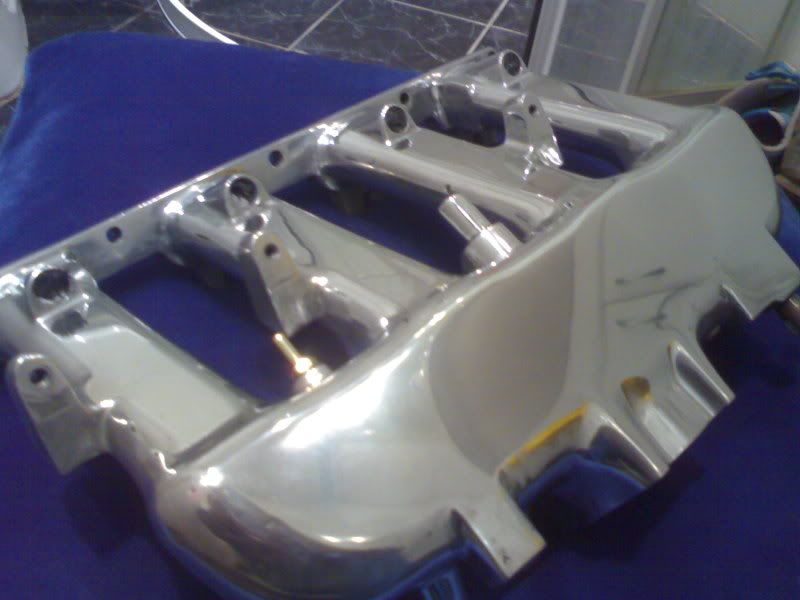

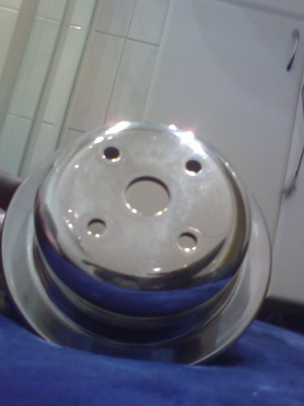

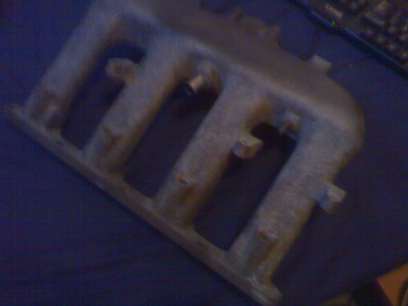

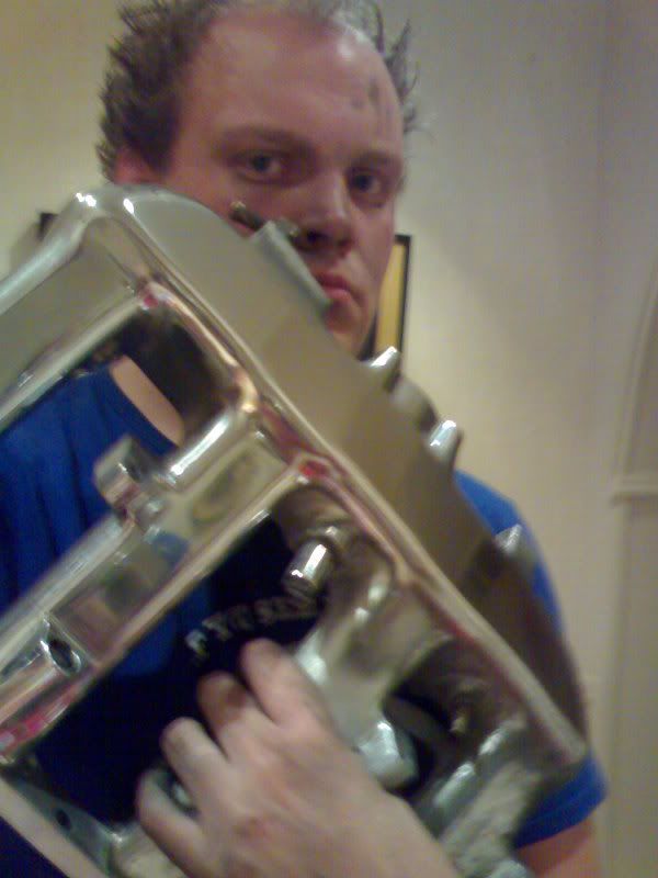

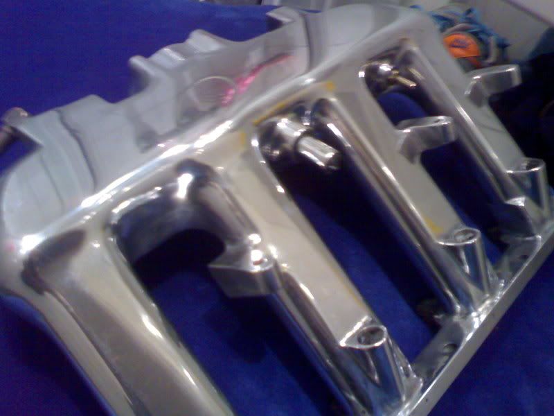

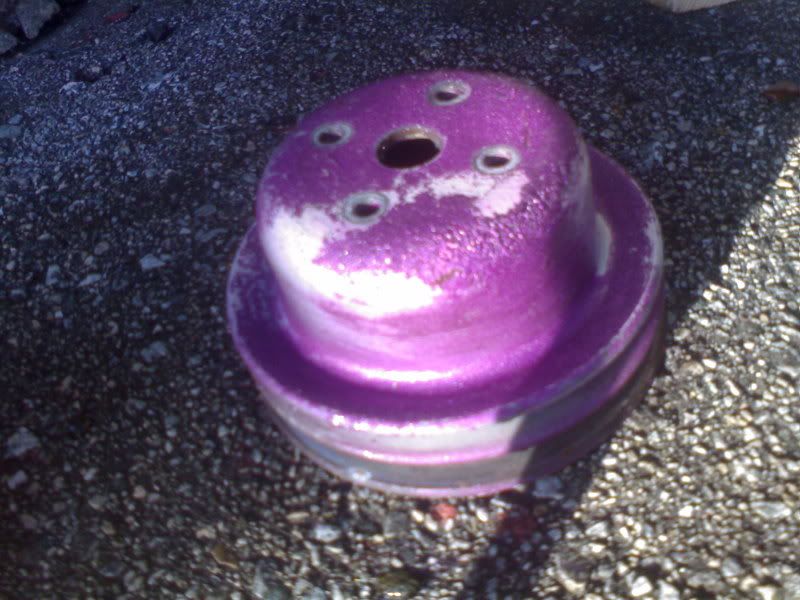

Man får alltid noen stikk i hodet at man skal pusse opp, og få ting pent når alt skal i hooden igjen... så eg bestemete meg for å høyglans polere mest mulig, og kom fram til at det krever EXTREMT mye tollmodighet... Etter den lille heise kroken så fant eg fort ut, at det får begrense seg litt, så nye konklusjoner ble tatt, Insuget var UAKTUELT, med så ekstrem ru overflate så sa det seg selv hvor mye arbeid og tid det ville ta, veldig veldig lang tid... så det skulle lakkeres...

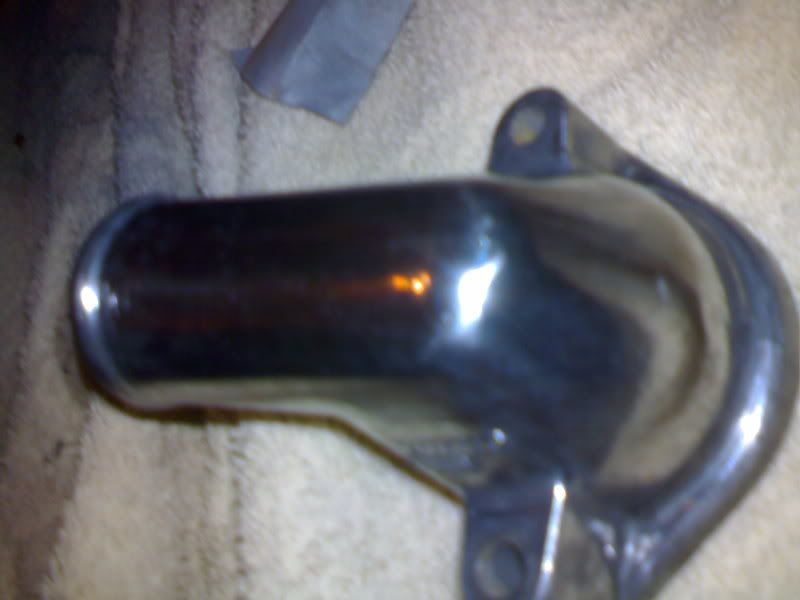

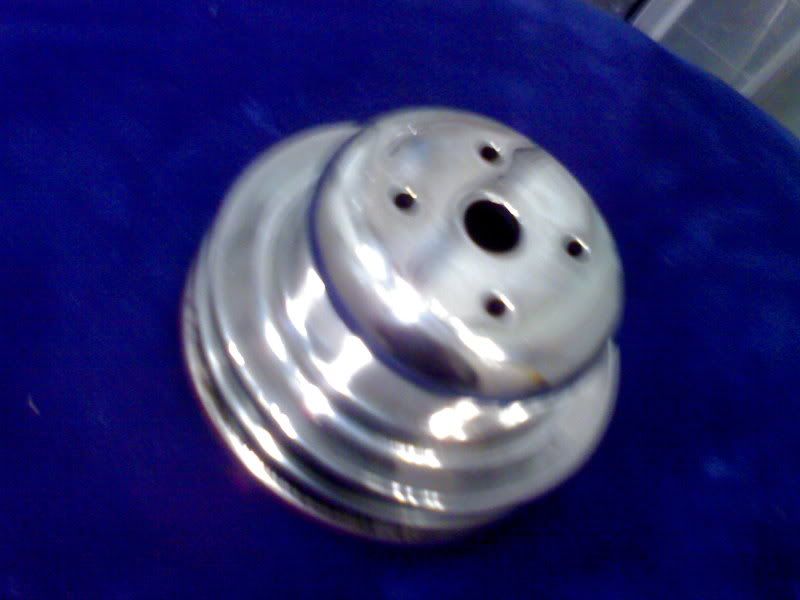

videre så ble da andre ting høyglens polert, det er ingentin som er ferdig enda... selv om det ser rimelig ferdig ut, ting i stål skal i elektrolyse bad for kromming, og det i alu får på seg en spesiell klar lakk. Så resultatet ser i dag slik ut...

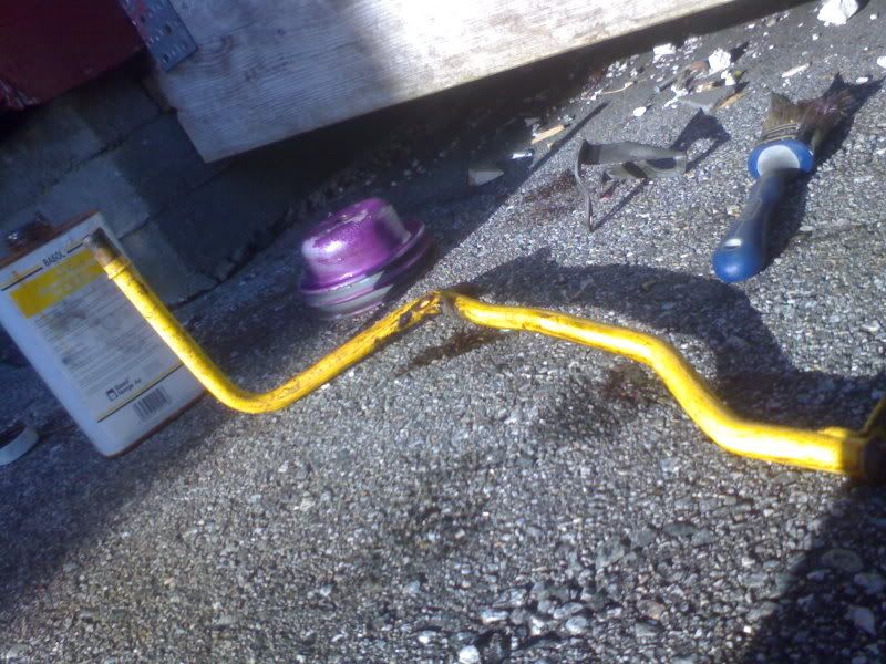

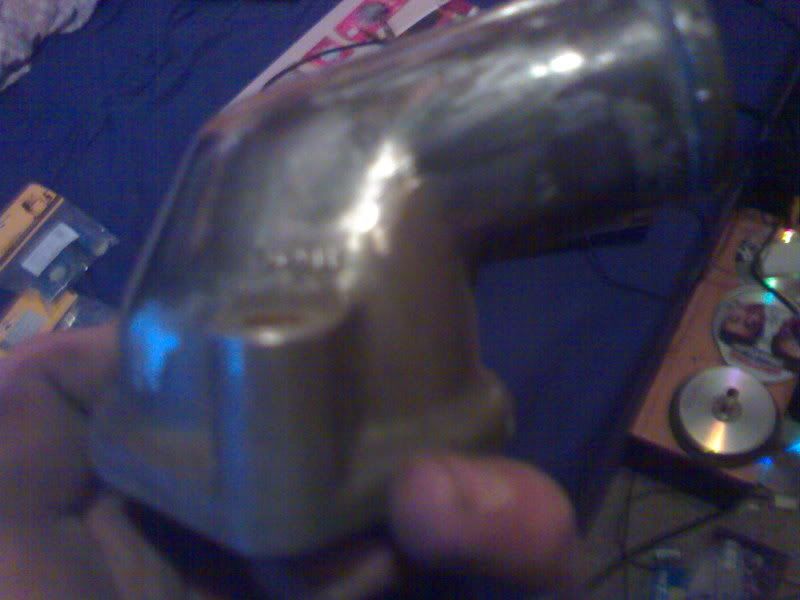

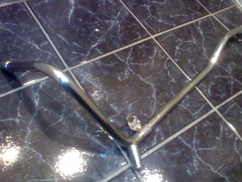

Røret var en utfordring, vanskelig å vise på bildet, men der det er sveist på feste brakkerter er maling kommet under, den var vanskelig å få vekk, den må vekk for at krommen skal klare å sette seg.
Men det slutter ikke der, det finnes faktisk flere deler som ikke er tatt enda... og videre må eg fortelle, og dette er eg faktisk stolt av, felgene som eg tok i fjord var en stor jobb, men INGENTING i forhold til dette, dette kreves mye tollmodighet, for til tross av at eg bestemte meg for å lakkere innsuget, ja så satte eg meg ned en lørdags kveld bare for å slappe av, og var litt lei av å pusse på alt dette andre, så tok eg tak i innsuget og tenkte, kan jo gi det en liten sjangs, vel det har tatt EXTREMT mangen timer, og enda e det heller ikke ferdig, eg har ikke sett ett 16v innsug høyglans polert før, men eg har sett noen 8v innsug, det negative med 16v innsuget er at det har mangnen flater, så der må man bruke klosser å pusse med, eller høvvel.... papirene varer veldig kort. Men selv syns eg at det er blitt ganske bra... Slik ser det ut... og for tiden er vasen til mor byttet ut med dette her...
Slik ser det ut i dag... takker alle for hjelpen så langt... sleng gjerne inn kommentarer, det hjelper på bygge presset... :) både positive og negative...

Ja har nok tenkt på det ja... Det er Aluen som er Problemet... Den tåler lite vann, eirer lett, og mye arbeid med å få det noe lunde blankt igjen... Så det som skal bli gjort der er å få p en Spesiell klarlakk som er noe sterkeree enn vanlig klar lakk, visst nok, men den er noen dyrere enn vanlig, det som er laget i stål lir en tur oppi elektrolyse bad, så tåler det en god del pryl... og eg kan vel si eg er av den typen som elsker å gnikke... Felgene er fortsatt like fin som for ett halvt år siden... så det er bare å holde seg oppe så går det greit...

hva bruker du når du høyglans polerer?
Til høyglans polering pruker eg noen slags fiberdisker i tøy, som blir gnidd inn med en pasta, alt i stål som kan ruste skal i Elektro lyse bad for forkromming, og det som er i alu blir lakkert med en rimelig DYR spesiell klarlakk for å minske faren for Korrdering... slik at det ikke blir matt... Men det er selve forrarbeidet som er den store jobben, med pussing og slikt, ett sandpapir varer ikke lenge, og det er ikke alt man kan bruke rett sliper og Dremmel til, som på innsuget som har en veldig stor overflate så må eg bruke Høvvel med sandpapir. en tung gjobb, det innsuget sammenlignet med felgene er mye mer arbeid pga små riker og en vannvittig RU overflate.. Eg tar ikke slike jobber, men viss eg skulle ha gjort det så vil det koste rundt ca 10 000,- Det høres veldig mye ut, men det er ikke mer enn 130kr timen svart, og da er det også tatt med mattriell, så det ender ikke opp med så mye i timen totalt.
Det er veldig tid krevene.. mens forkromming av en liten sak med elektro lyse bad og valgfri farge "viss eg har fargen da" ca 700,- der og spørs det hvor mye rust eller overflate ugjevn arbeid det er påtingen, en liten del kan lett ta en god uke om den ikke er i god stand, men den kan også gå unna på noen timer og.
