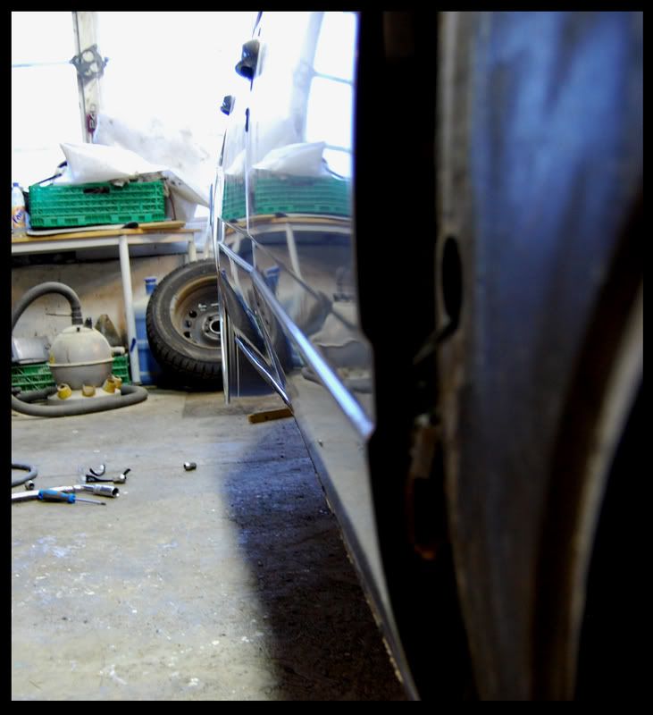

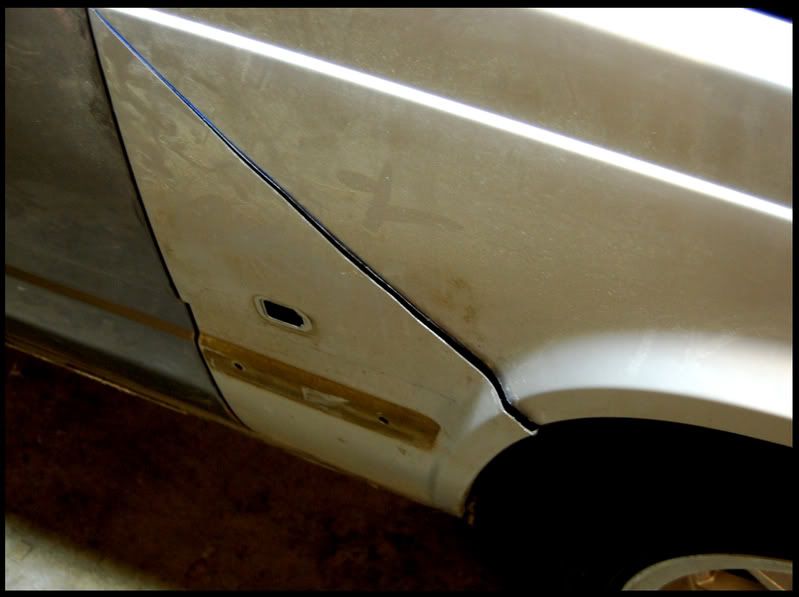

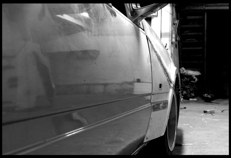

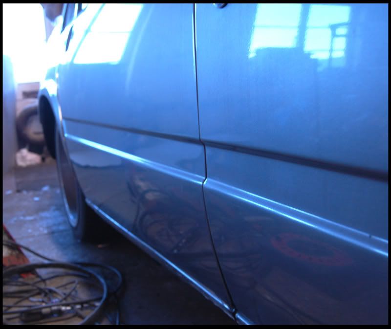

Breddingen er alt i gang, og det virker noen ganger som om at folk ikke vil helt gi hjelp til den slags type bygget, men no har eg lært masse om Bredding, og har lært det at viss noen tror side døren var det letteste under bredde prossessen, ja så er eg uenig der, letteste er alt annet enn side døren, hehe... det er enormt mangen små detaljer som kommer fram som ingen nevner på forumer og slikt under bredding.
Så.... No trenger eg litt hjelp her, eg trenger hjelp å finne ut hvor de kutter i døren for å få vindus profilen ved tak/c stolpe til å holde seg inne, eg har lest litt, og noen tror eg skjærer døren opp på tre langsider, med andre ord, alle sidene uten om den øvre siden hvor vinduet kommer opp, men også har eg sett at noen kutter døren ved B stolpen rett før dørens Slutt helt nede, dette a 2 grunner "kansje" ene for å fylle igjen den glipen som kommer mellom dørene, og den andre for å få døren til å gli inn oppe ved Tak/D stolpe, no har eg ikke bilder av problemet enda...

Slenger opp noen bilder av GALSKAPEN, bare til å slenge inn idèr og slikt, all hjelp er postitvt tatt til takke med på forhånd, sleng gjerne opp linker til folk som har breddet før...
Det er utallige mangen måter å bredde på.... Kunsten i å bredde er å ikke berøre noe form for ytterige plater på bredding, så man slipper minst mulig svising i synlige plater...

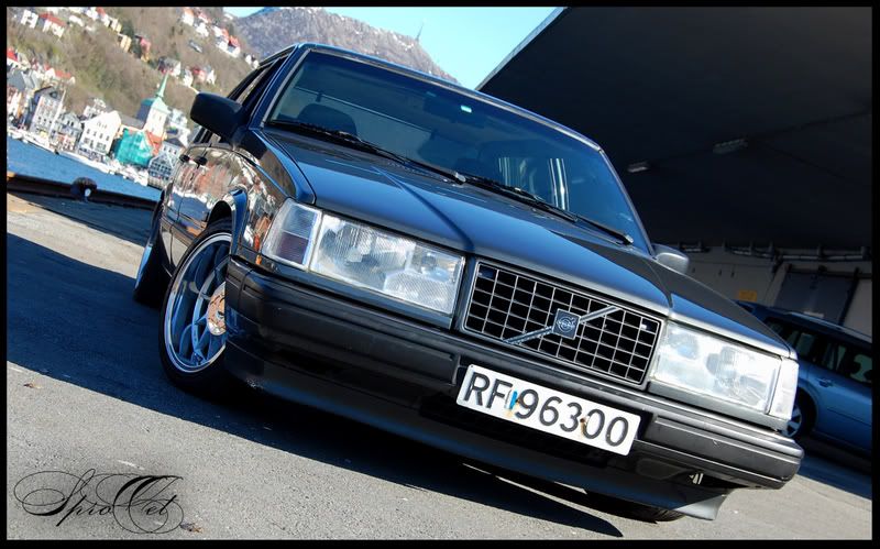

Har Forresten kjøpt meg en Volvo 940 som ruller rundt på MiMène i dag, de kommer ikke til salgs....

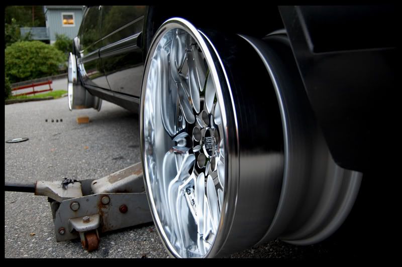

Felgene Montert på 740 etter ferdig kapping og strekking...
Prosjekt Bredding på full gang i stål, ta en titthttp://www.bilforumet.no/700-serien/114898-volvo-740r-nye-bilder-21-10-07-prosjekt-bling-p-gang-400-hk-51.html Prosjekt 400 hk

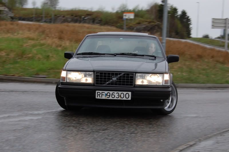

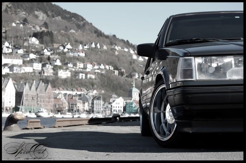

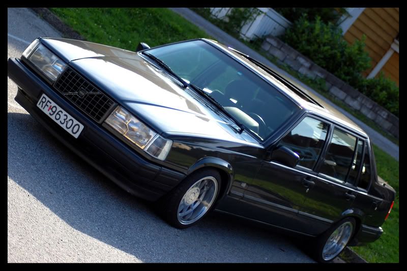

Litt Bilder av 940, en billig eg kjøpte mens 740 er under opperasjon, kjøpte den for 25000,- raske, mye nytt...
Så plumpet eg den nedpå, og hev på MiM felgene på den...
No er det no ikke gjort så veldig mye på 940 da, hehe... Senket te en ansindig høyde, valset litt hjul buer, noen nye baklys, høyglans polerte MiM felger, byttet endestussen på eksosen, sandblåst og pusset hengerfeste kroken (hehe) også lakert, en viktig detalj faktisk for at det skal se bra ut, også har eg gjømt vekk koblings stykket til strømmen til tilhenger, også har eg tonet rutene med Sungard film, det er det ingen av bildene som viser.... Mer skal ikke til... Men ALLTID regel NR 1, hold bilen ren, det er det viktigste, så første dagen eg hadde den, så løp eg over bilen med serien av polering fra Meguaier`s, først Rubbing, så Polering, også Brukte eg Poymer fra Meguaier`s som er også det samme eg bruker på felgene for at de i det hele tatt skal klare å holde seg i regnet, eneste som funker faktisk og. Så til slut Waxèn til Meguaier`s som er steg 3 i serien. Litt jobb kansje, men etter å ha tatt dette EN gang på bilen, ja så holder det å bruke steg 3 en gang i ny og ne, og ikke bruke varmt vann om sommeren, og heller ikke avfetting eller såpe med Parafin i, en mild såpe, f.eks den rosa såpen til Meguaier.
Og med dette har du en fet bil året rundt... Noen ganger viss været ser ut til å holde seg, så bruker eg noe greier i fra Turtle, en blå spray flaske, du sprayer en slags Wax på våt bil, og tørker av med tørkeklut, dette er en våt wax, og den er eg veldig forsiktig med, det hjelper ikke å ta mer på, den skal rekke til 20 "normale" biler, bedre sagt 10 stk "Vanlige" Volvoèr, :) Men ikke få det på noen felger du er litt glad i, for da henger bremse støvet seg bedre...
Eller`s er det lett lek med Silikon på ubehandlete sorte deler, men eg anbefaller sterkt å holde silikon langt vekk fra bilen viss det er deler på bilen du vil lakke i nærmeste fremtid. Da kan det bli et problem....

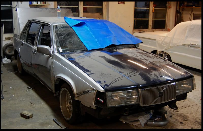

Litt oppdateringer på bygget.
Det har ikke hendt så enormt mye, og planene fra børjan endret noe på.

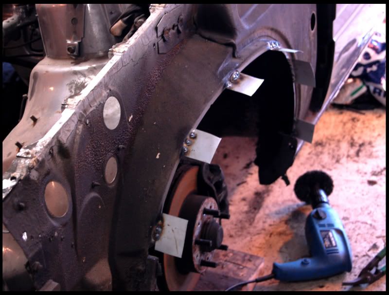

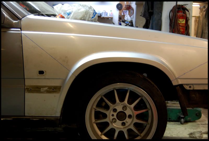

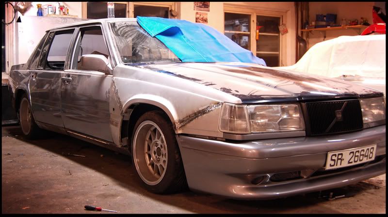

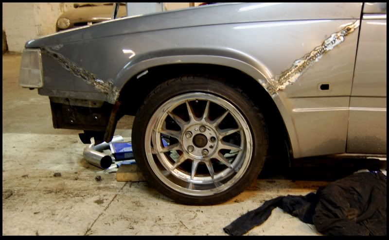

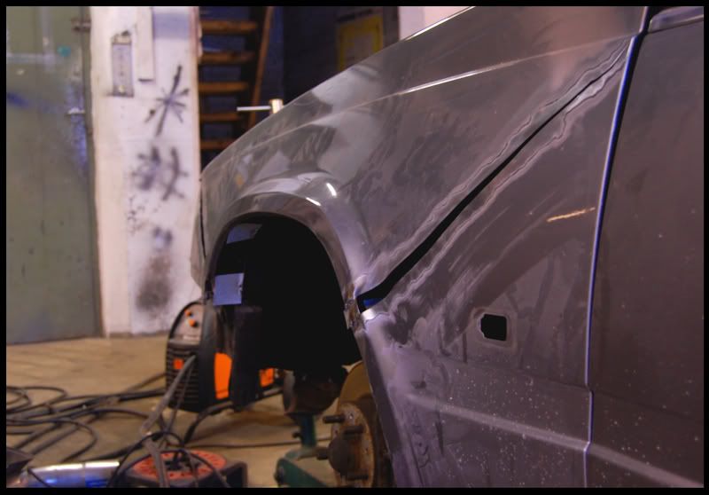

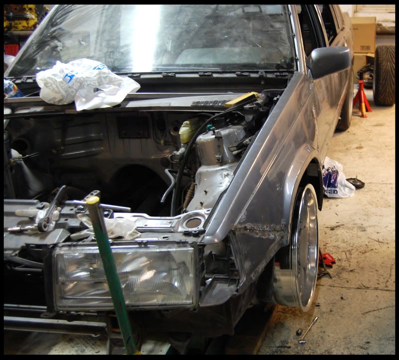

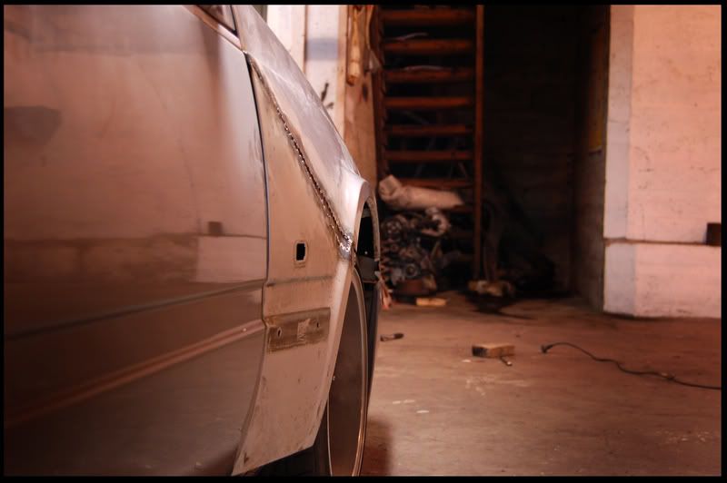

Vel har sett litt på breddingen av hekken, og jobbet litt der, men i hovedsak har alt dreid seg no om å bredde framskjermene.
Har Breddet de ut til sammen 45mm på vær side. Skriver ikke så mye om det, lar heller bildene svare for seg, også får den som lurer på noe bare spørre.
Målet er nok å få et enda bedre resultat, dette har eg selv troen på, men bilder på bredding å slik er så vanskelig å henvise til, man trenger nesten 3D bilder da. Det gjennstår masse arbeid, er så vidt i begynner fasen.
