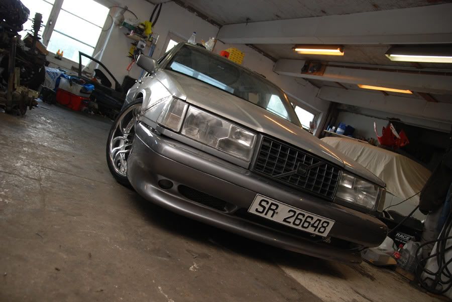

Har montert Oljekjøler på bilen no. Det måtte til, og intercooler, videre var også planen og få til slik at eg får den orginale STORE vannkjøleren til å være på den plassen den hører hjemme, altså, ikke noe mikk makk løsninger og flytte denne lenger bak, kan det gå tro? Så var det videre en plan om å få plass til en Intercooler som klarte å dekke hele front grillen, så eg kun så cellene. Her er det mer for synet sin del enn for hensikten. :D Litt for hensikten og så klart. :D
Videre har eg breddet mere og fått til litt mere på hekken på bilen, Felgene har fått Gummi på seg. Så no kunne eg sleppe bilen helt ned og la den stå av seg selv. Er også godt i gang på sveisingen.
Legger først inn et bilde av motoren, det har hendt litt der og. :D
Også litt intercooler. :D
Rimelig close her. :D
og rimelig close her og. :D
Så er det Olje kjøler. :D
Den måtte skrå stilles for å få skikkelig plass. :D
Så er det litt bredding inni døren ved kanalen. :D
Litt felger med litt gummi.
og bilder som sier seg selv. :D
Også sveising i ene hjul brønnen baki. :D
Håper dette er av interesse. :D
Er gøyere å bygge enn å oppdatere. hehe... :D

Det er nok gammle maskinen. Den er fortiden kun prøvemontert. Er uten innmat. Bil er 1 pri, så kommer motor som andre pri når eg ikke har noe å gjøre på bilen, som når eg mangler penger eller venter på deler. Grunnen til at eg setter sammen blokken så enkelt er for å se ka av deler som må inn til fornikling, så eg vet at eg får sendt alt i en engang. :D Ja det blir en bred bil... :D

Litt oppdatering før turen går te Våler :)
Begynner med Døren.
Som man ser er det en "unaturlig glipe" nede på døren, dette må jo gjøres noe med.
Så eg snitter den opp på en litt spesiell måte, for å så trekke ut og sveise igjen. Litt Vanskelig å forklare koffor eg snitter den på denne måten. Det har med tillpassingene inn mot bakre delen av døren å gjøre.
Også sveiser eg igjen.
Så har eg sveist igjen og slipt ned øvre deler av breddingene oppå kanalene, og også har eg sveist ferdig døren og slipt den ned, så no mangler det bare Epoxy på og en god tollmodighet med Sparkel. =)
Så har eg så vidt begynt på frammskjerm delen.
Og det er ikke store klaringene til indre skjermen, har allt kappet vekk falsen, den måtte vekk.
Har videre også planer for litt grier inni her.
Skjermene er en del arbeid igjen på, har gjort litt feil her og der.
Men no er ferien her i 10 dager, etter det blir det har arbeid.
